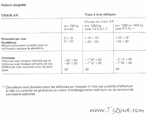

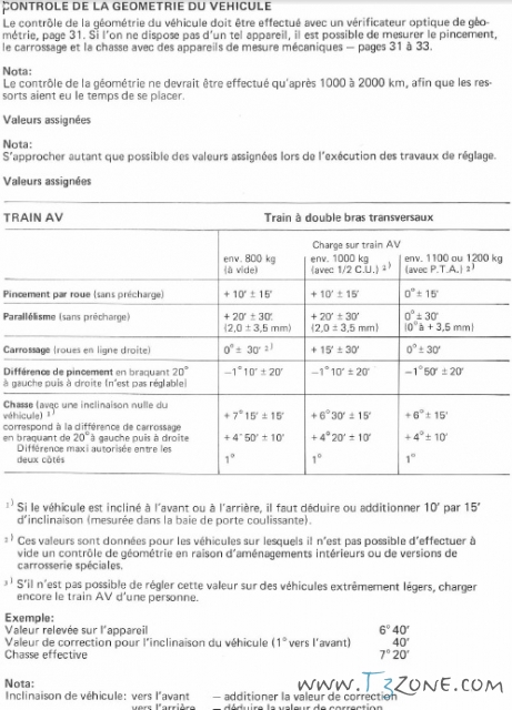

Messages : 6542
Il est possible de s'inspirer des valeurs sous charges, que le véhicule descende par la charge ou par des ressorts plus courts.
Lisez bien les valeurs avec leurs tolérances en p/p/ca..... Yellow_Flash_Colorz_PDT_08
Messages : 8940
Super ces données, le truc a enmener avec soit en allant au centre auto :sun:

Messages : 6542
Tant que j'y suis, le train ar:

Si je dis pas de bêtise, le poid en charge on s'en fou un peu non ? a moins que tu aille exceptionnellement faire ta géométrie avec 500kg de béton, le poid a vide est le poid d'utilisation quotidienne non ?

Fabien a écrit :Si je dis pas de bêtise, le poids en charge on s'en fou un peu non ?
Tu comprends vite, mais faut t'expliquer longtemps :06:
CMS suppute que le popo d'origine a la meme garde au sol en charge qu'un popo rabaissé de 3cm, et par la meme que les données de géométrie en charge pourraient servir de réference pour un popo a vide rabaissé :smile:
Le syncro est dans sa loge, entre les mains des maquilleuses. T'as qu'a venir le chercher ! Yellow_Flash_Colorz_PDT_08
Messages : 6542
Fabien a écrit :Si je dis pas de bêtise, le poid en charge on s'en fou un peu non ? a moins que tu aille exceptionnellement faire ta géométrie avec 500kg de béton, le poid a vide est le poid d'utilisation quotidienne non ?Tu n'as pas dû tout lire :(;:
