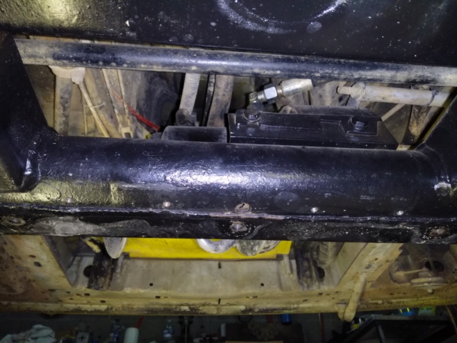

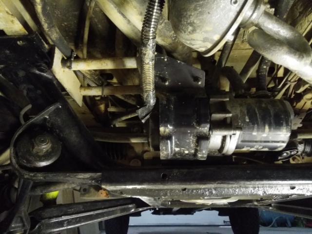

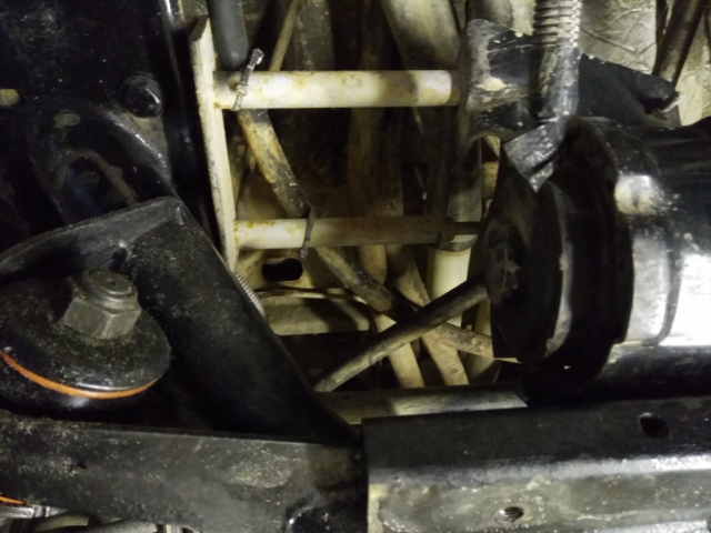

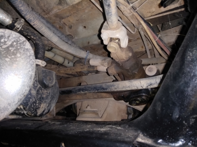

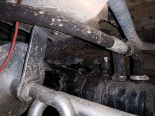

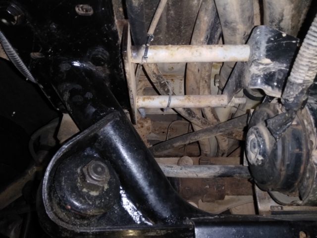

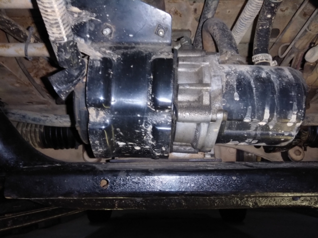

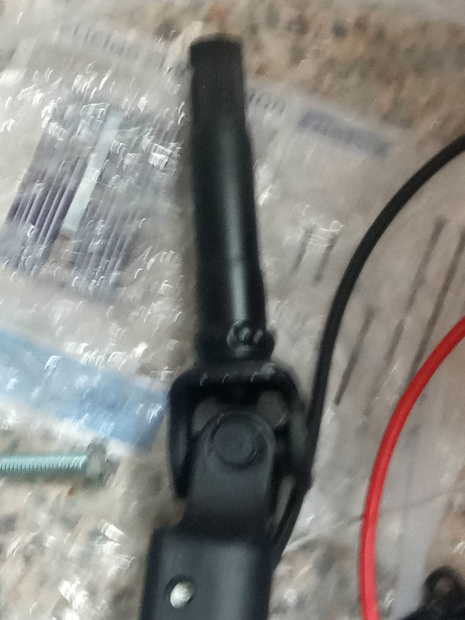

Les "images" de mon montage pompe électro hydraulique de 205 D "génération" 1999/2000.
1 Pompe 205 D ~1.jpg (216.37 Kio) Vu 12742 fois
2 Fixation Pompe~1.jpg (219.57 Kio) Vu 12742 fois
3 Fixation côté droit~1.jpg (204.38 Kio) Vu 12742 fois
4 Détail fixation~1.jpg (194.23 Kio) Vu 12742 fois
5 Détail fixation sur traverse~1.jpg (225.15 Kio) Vu 12742 fois
SYNCROTWIST
Messages : 460
Localisation : 37 - Azay
Re: direction assistée électrique
Message par SYNCROTWIST »
Encore 4 "images" Yellow_Flash_Colorz_PDT_17
6 Branchement hydraulique~1.jpg (195.74 Kio) Vu 12745 fois
7 Crémaillère +cardan~1.jpg (204.46 Kio) Vu 12745 fois

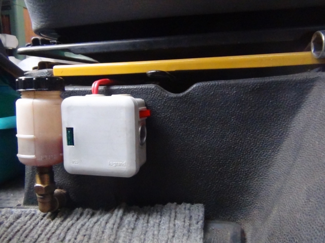

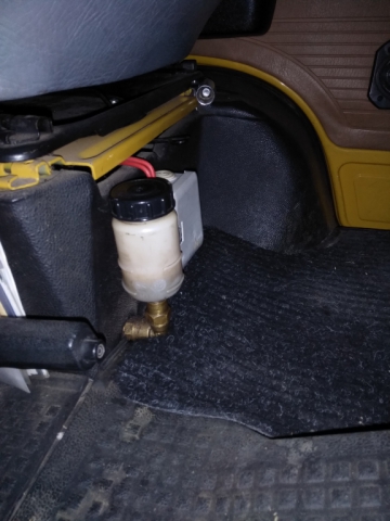

8 Commande +réservoir~1.jpg (194.75 Kio) Vu 12745 fois
9 Réservoir~1.jpg (114.41 Kio) Vu 12745 fois
voilà en gros le montage, c'est relativement simple, pour la DA de 205 prendre tout l'ensemble avec support silentbloc (pour éviter les vibrations) :^^:

Faut-il tirer un cable électrique depuis le compartiement moteur?
Quel ampérage le fusible?
Comment purger le liquide de DA? (tous les combien de temps ? )

Pour Ultramar,
Oui il faut tirer un fil assez gros si tu vas chercher ta batterie à l'arrière.
Ma batterie moteur est sous mon siège, c'est plus court en câble.
J'ai dû mettre du câble de 4 mm2.
J'ai mis 2 fusibles de 25 ampères en parallèle, un relais de 50 ampères et un interrupteur de commande avec témoin.
Le branchement de l'ensemble se fait après le contact. Cela permet de couper la pompe lors du préchauffage et démarrage.
Pas de soin de purger une fois remplis, les tuyaux sont courts et le bocal de liquide est en charge.(plus haut que la pompe). Yellow_Flash_Colorz_PDT_17

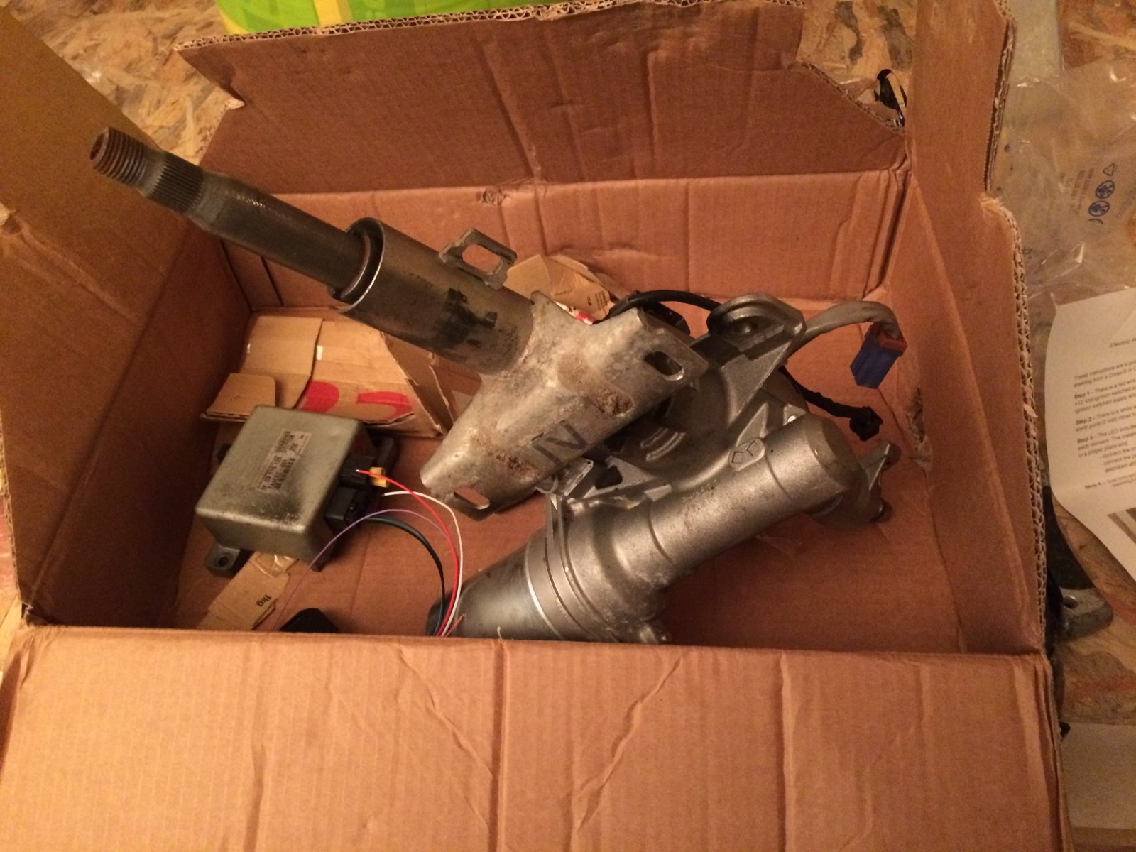

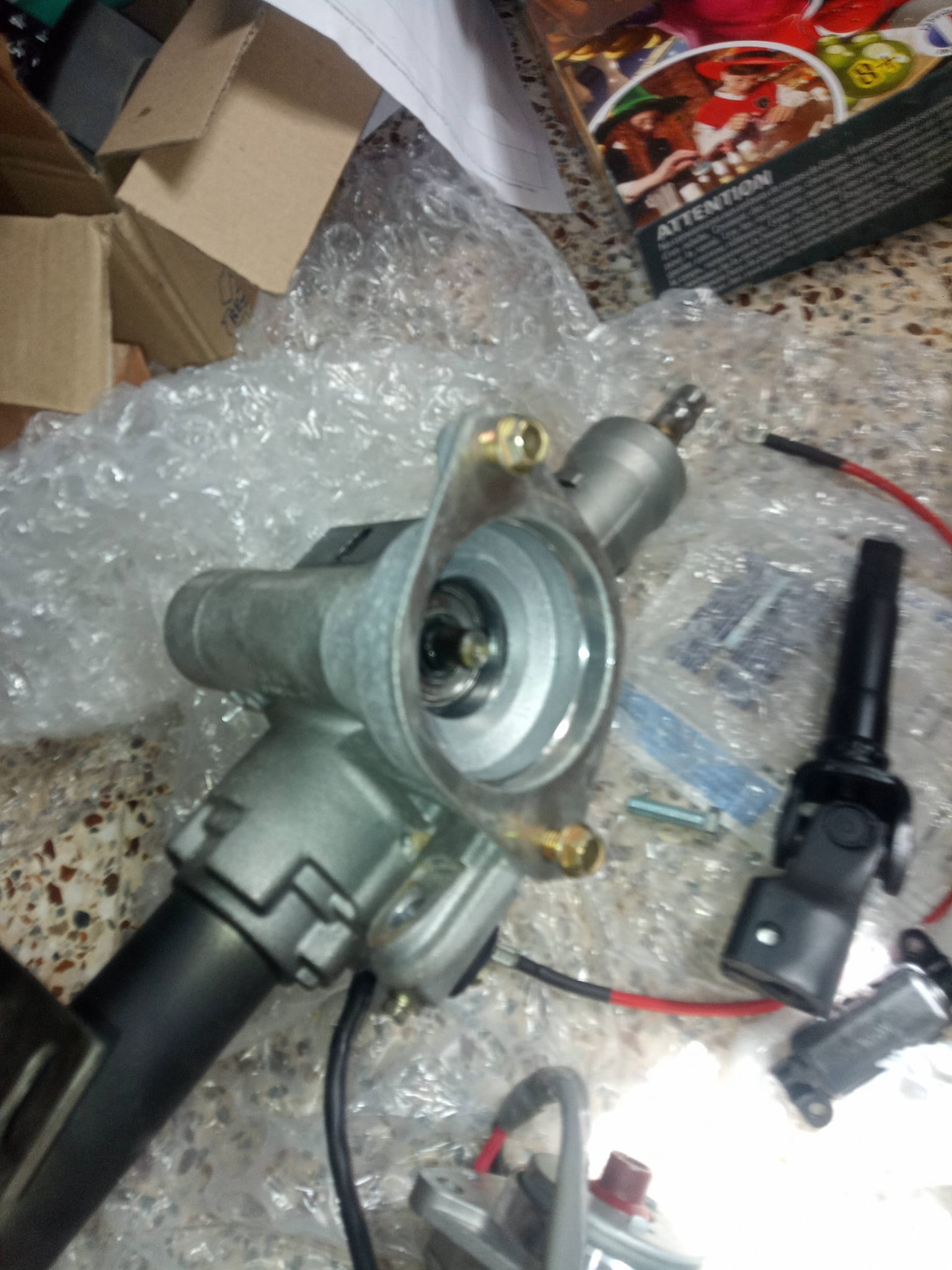

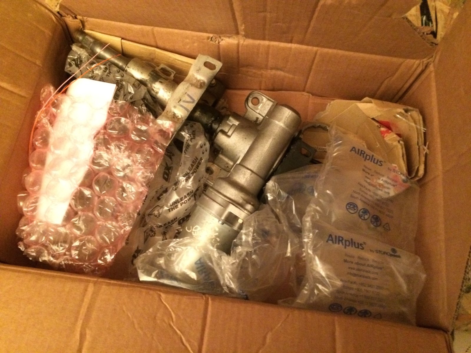

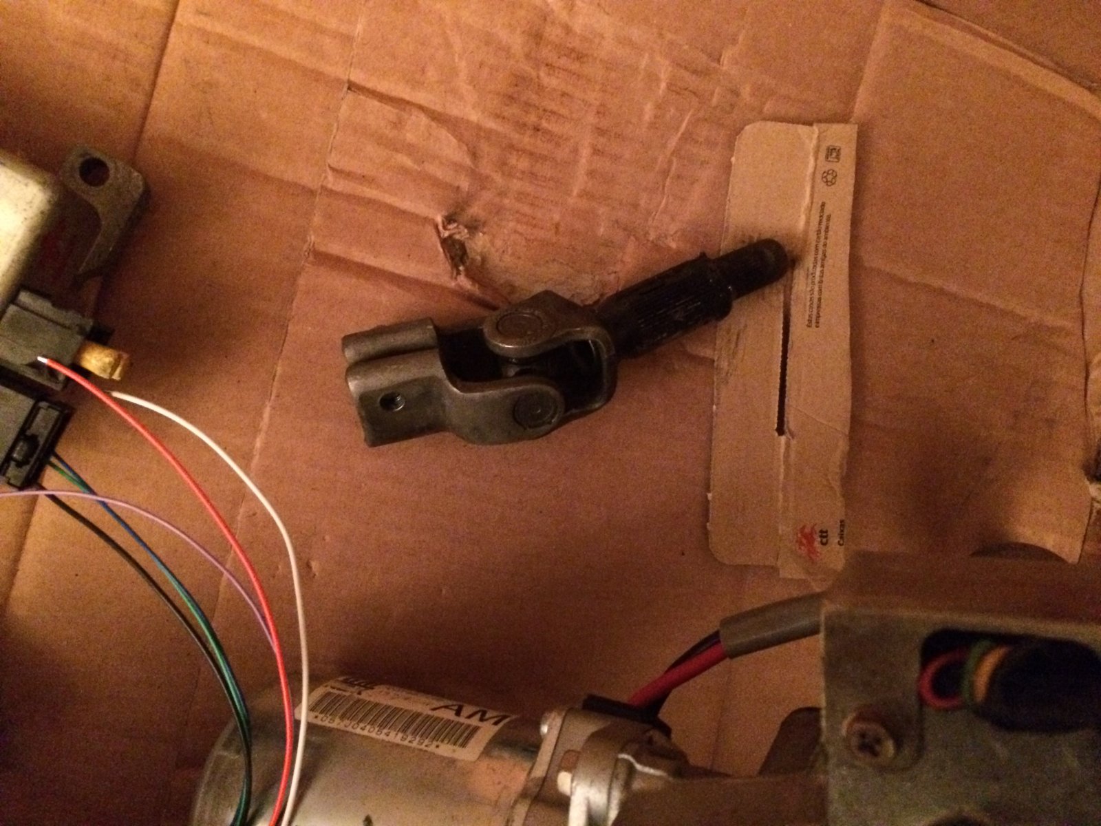

avec le temps se qui l ont monter quel sont vos retour ?
Messages : 4726

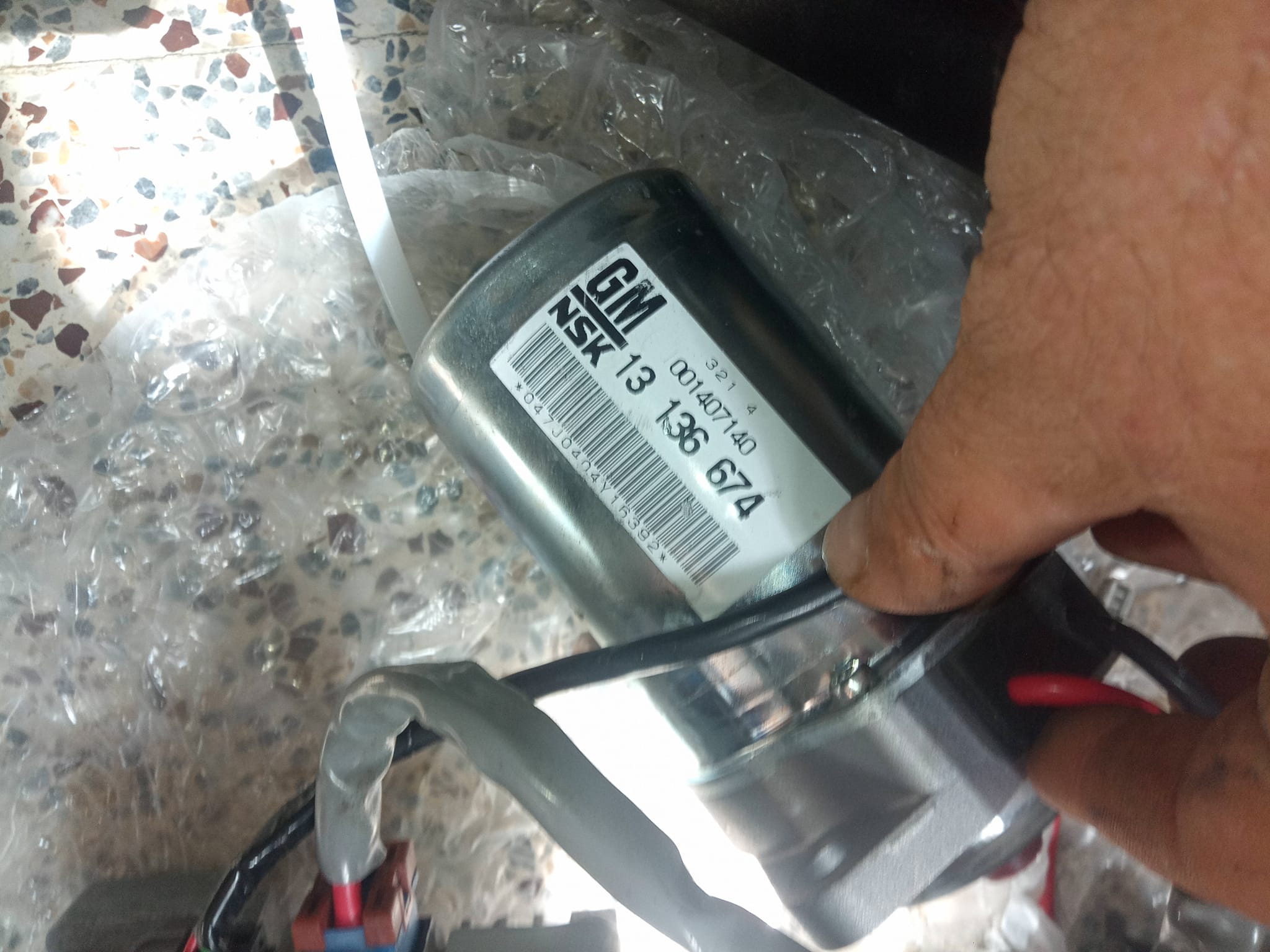

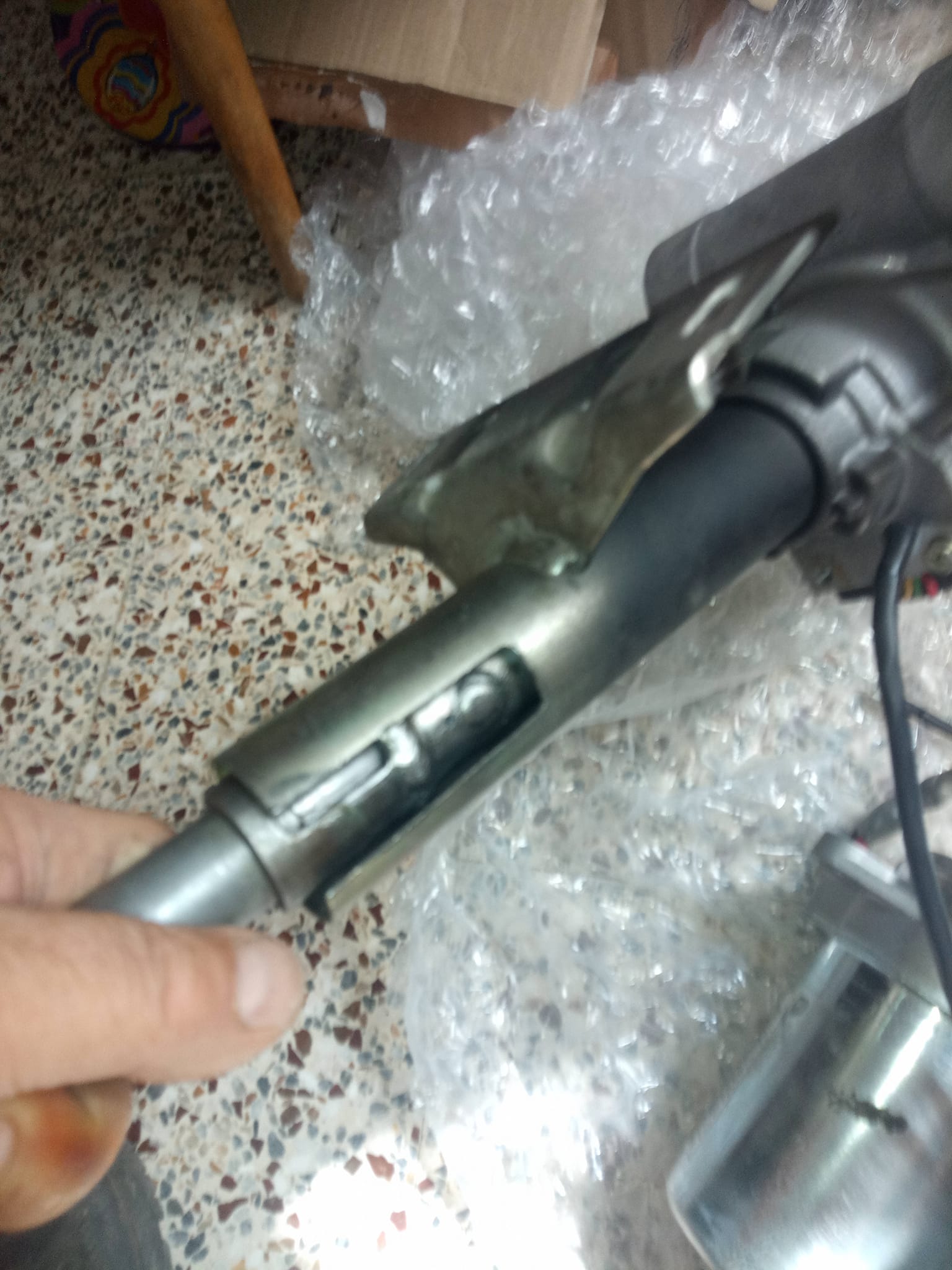

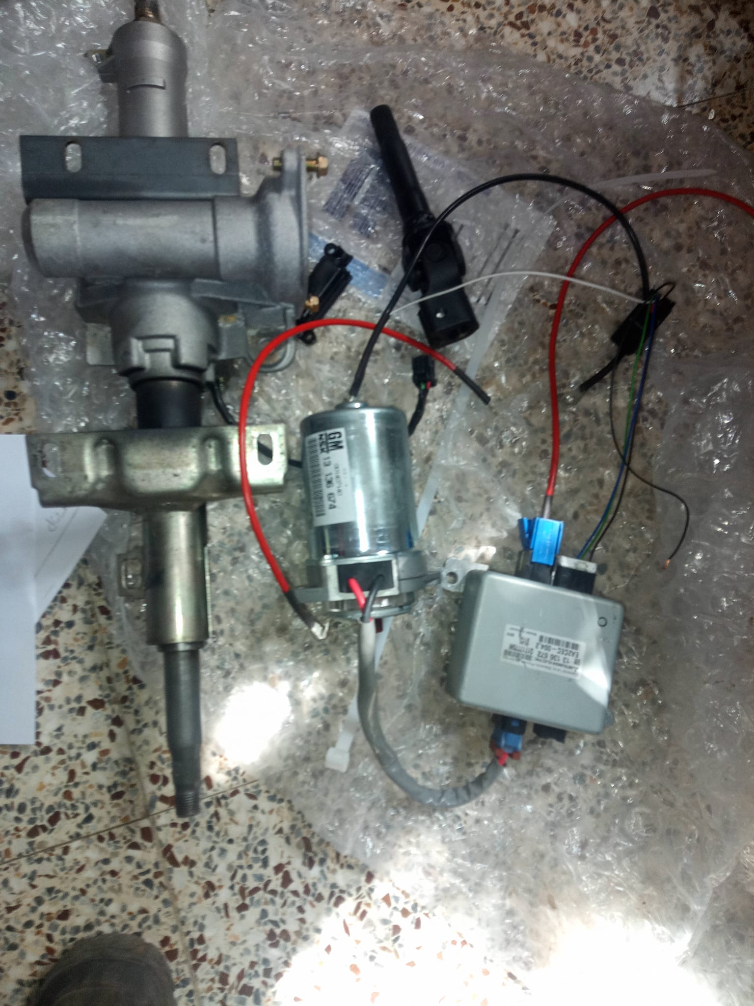

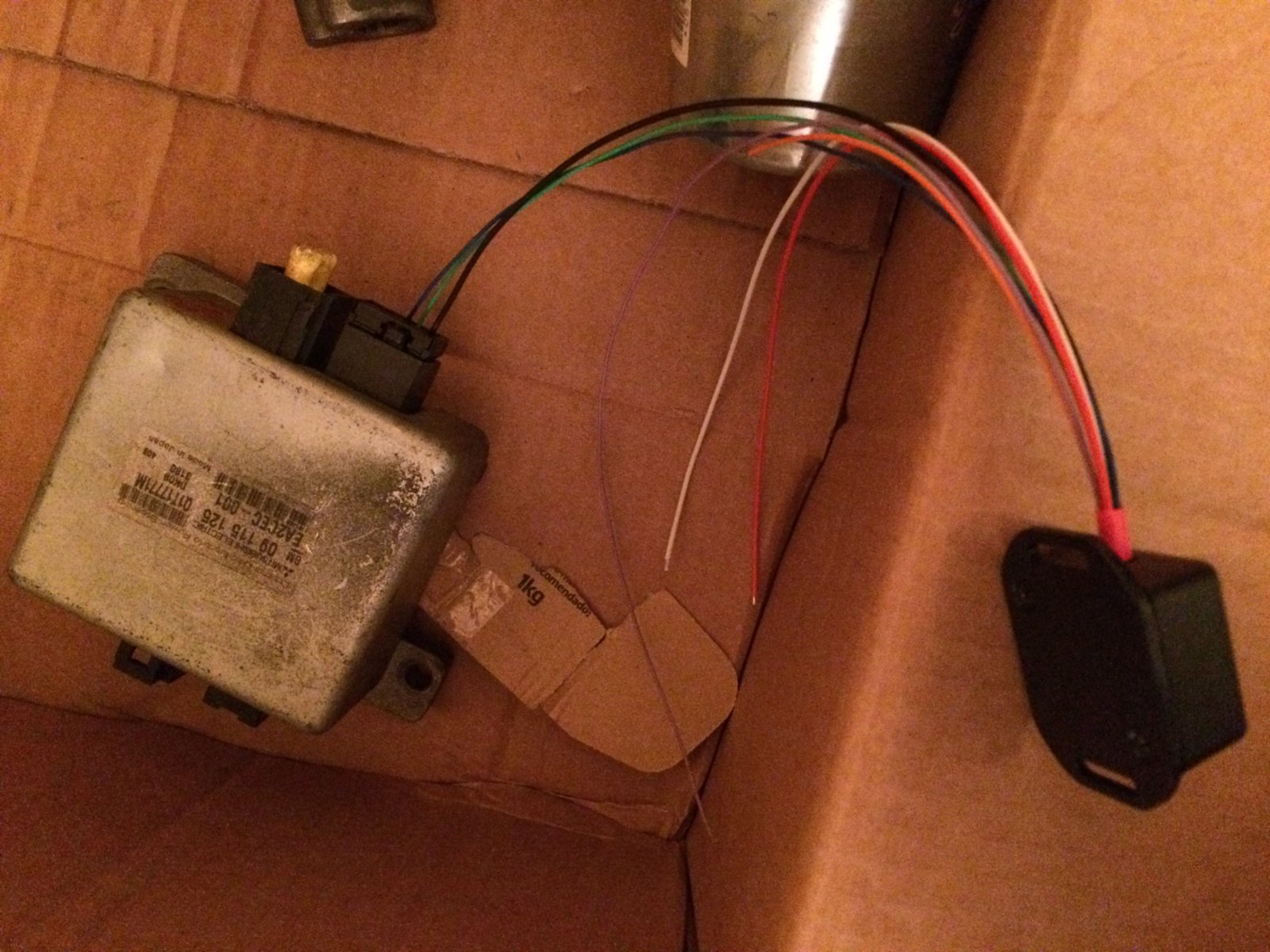

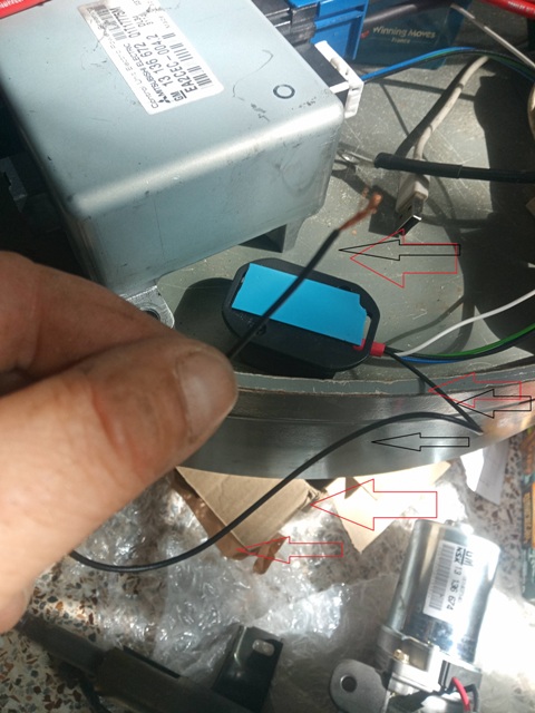

Donc voila recus se jour 28 balle de douane
Messages : 4726

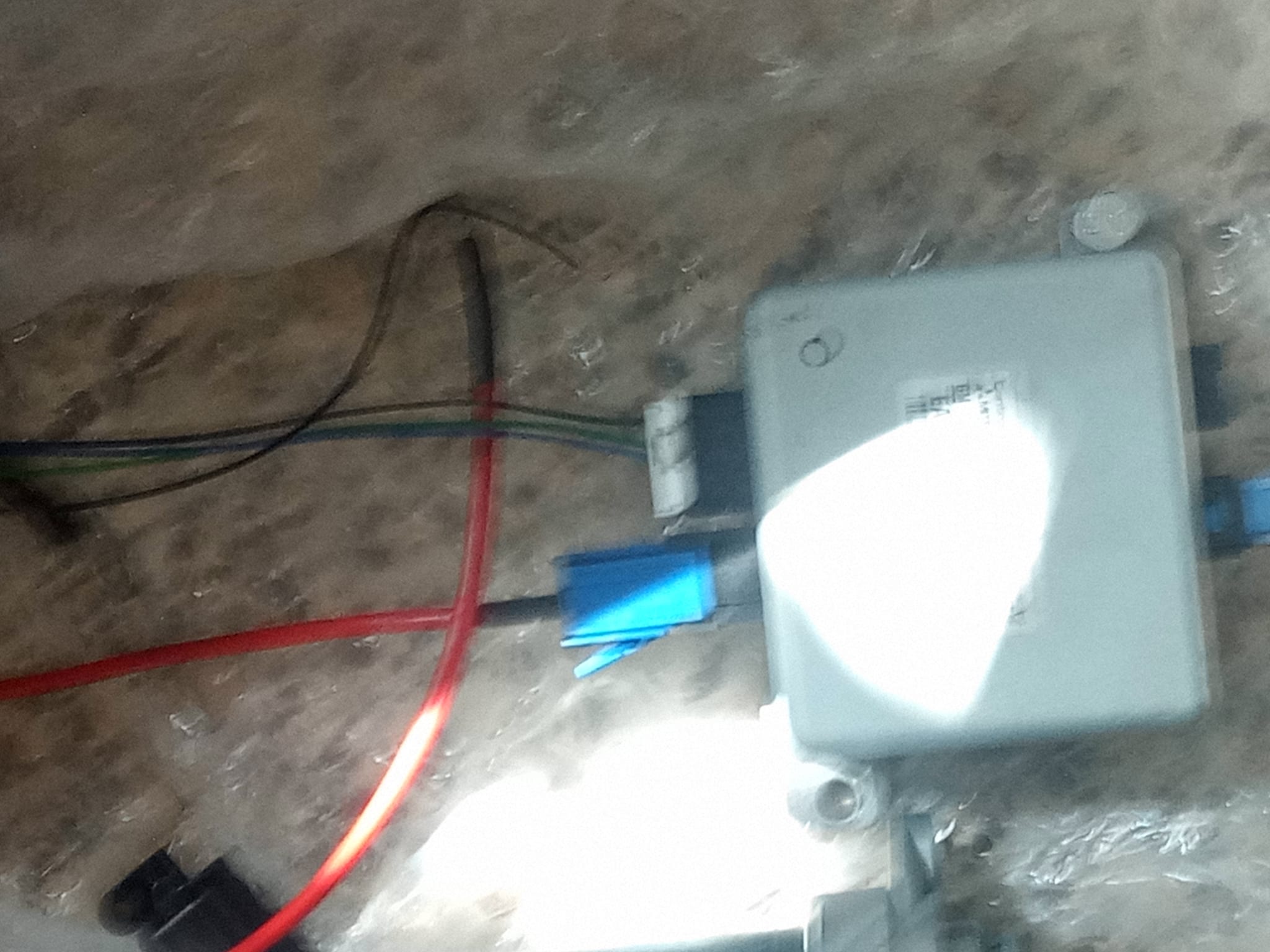

suite
fil module.jpg (106.65 Kio) Vu 9970 fois
Bon a se que j ai compris c est un + et un moins batterie
et le fil noir qui sort du module un plus apres contact
@Chataigne il me semble que c est la bas quue tu l avais prix tu confirme pour le cablage car il y a pas de shema electrique et se que j ai compris dans leblabla en anglais

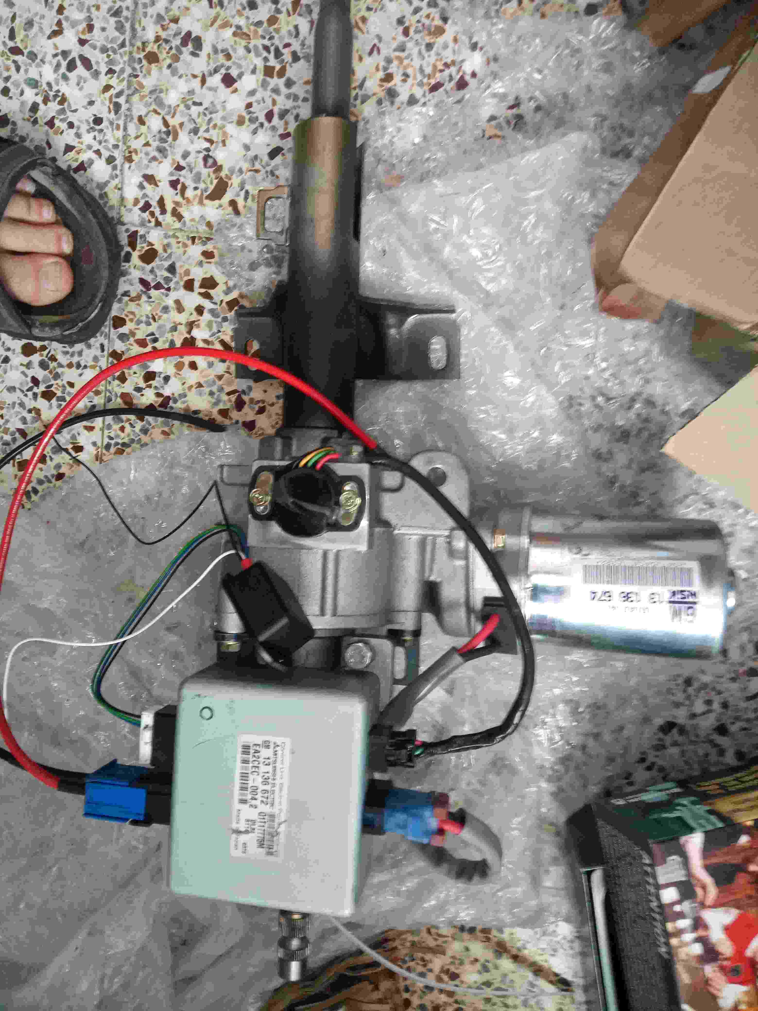

Messages : 9323
J'avais pris un truc eBay qui ressemblait
Le + il faut une ligne bien costaude, ça tire pas mal. 50A le fusible de mémoire, donc section de fil en conséquence. Plus facile sur in essence, la batterie n'étant pas loin. Le masse reprise sur la carrosserie derrière la planche de bord.
Pour le fil, je sais plus trop, mais voici les photos de ce que j'avais reçu à l'époque
IMG_1514 - Copie.JPG (273.95 Kio) Vu 9964 fois
IMG_1515 - Copie.JPG (310.53 Kio) Vu 9964 fois
IMG_1516 - Copie.JPG (314.48 Kio) Vu 9964 fois
IMG_1517 - Copie.JPG (287.42 Kio) Vu 9964 fois
Il y a un fil du petit contrôleur qui doit recevoir du 12 après contact (sans puissance). L'assistance marche dès le contact mis, pas besoin de démarrer le moteur (sympa quand on bricole le camion et qu'on doit braquer les roues).
Il y avait aussi une manip qui consistait à raccorder un des fils du petit boitier sur un des fils d'origine de la DA (pour repiquer l'info du capteur de couple et l'envoyer au boitier. Sans doute car le système que j'ai n'a pas de potentiomètre. l'assistance est ajustée en permanence pour toujours avoir le même effort au volant : donc plus tu roules vite, moins il y a d'assistance, et la direction a la même dureté de 0 à 130km/h. Et pour ça, le petit boitier a besoin de savoir quel est la valeur du capteur de couple.
C'est ce qui est expliqué sur la deuxième page qui est partie cachée : le fil violet du contrôleur à venir brancher sur le fil jaune de la prise "A" (sans couper le fil jaune : juste se repiquer dessus).
Mais franchement, demande une doc à ton vendeur, ça serait bien c.n de tout cramer...
le plus embêtant est de loger le boitier électronique d'origine derrière le tableau de bord. J'avais meulé les oreilles et certaines ailettes en alu de mémoire
Messages : 4726
C est la meme chose et ca vient du même endroit talbot direct de chez les anglais
par contre léger la notice
Et pareil pour le fonctionement

bah là il va falloir soit que je change mes lunettes, soit que tu refasses ta photo plus nette :06:
Messages : 4726
Bon en fait pas de prise de tete
On du vachement évoluer depuis que tu avait commander
Ecu est prévue pour se placer sous la colonne de direction en dessous du moteur les boulon sont fournis
Niveau branchement juste 3fil a brancher un + sur batterie
un + âpres contact tout le reste est pré-câbler
Et le moins
Le fusible et porte fusible est fournie mais je vais le remplacer par un disjoncteur et pour le câblage batterie je vais tirer une ligne en 16mm il me semble que c est se que tu as monter a se que j ai vu sur ton installation
ca a l air pas mal le *gars est très réactif et répond rapidement depuis le début sont assez serieux je trouve et vraiment suivie de la commande au suivie postal et la réception
voila pour le moment les info que je peux donner
