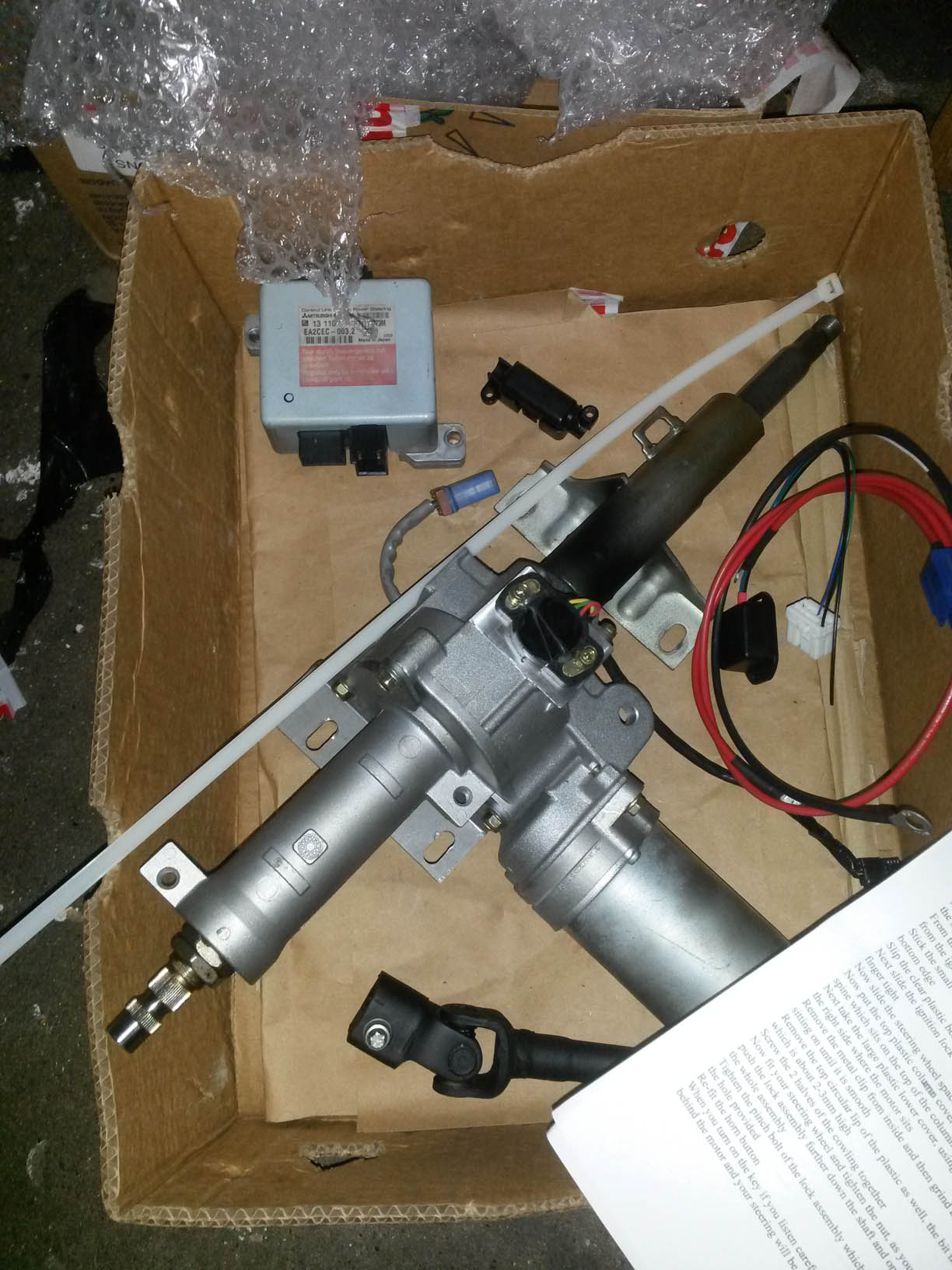

ça y est, j'ai commandé et reçu mon kit de D.A. électrique de chez le gars ci-dessus :
colonne faite small .jpg (241.64 Kio) Vu 15587 fois
il a reçu la colonne que jeanjj lui a envoyé (*) le matin, modifiée l'après-midi; je lui ai envoyé £350 par paypal le soir-même (**), renvoyée le lendemain, et je l'ai reçue deux jours après: ça a pas trainé !
ç'est joli :smile:
Un jour quand je serait grand et que je la monterai je vous raconterai comment ( ou peut-être que je demanderai comment faire:chineese: Mais d'abord, je regarderai la notice Yellow_Flash_Colorz_PDT_20 ) pour l'instant, il s'agissait surtout de rapatrier le kit sur le continent avant le brexit...
(*): merci jeanjj :smile:
(**): c'est donc moins cher que les 445£ que demande tim shettle pour son kit. Paypal à encore augmenté ses frais de change pour la livre: pas loin de 4%, contre 3.4% avant :grrr:
