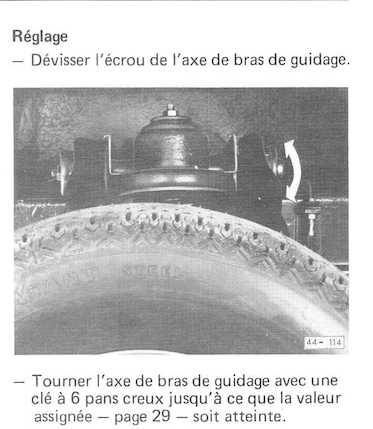

Pour régler le carrossage ils disent de tourner le bras de guidage :
Capture d’écran 2020-09-06 à 15.33.58.png (149.18 Kio) Vu 7825 fois
Mais si on visse ou dévisse, tu + ou ça - le carrossage ?
Là je dois rajouter du positif à la roue.
1.6 D, CS
Messages : 9323
Re: rapport géométrie
C'est un excentrique. Si tu fais un tour complet, tu passes par le carrossage maxi et mini. Tu verras la roue bouger, ne t'en fais pas

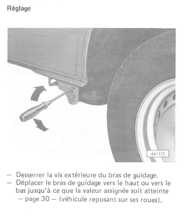

Du coup je regarde le manuel :
Capture d’écran 2020-09-07 à 11.58.55.png (121.03 Kio) Vu 7795 fois
Voilà que je découvre qu'il faut un tournevis et faire levier de haut en bas ? ? ? ça me parait étrange.
Quelqu'un qui a déjà fait le carrossage arrière peut-il me confirmer ?

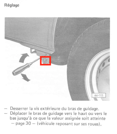

La vis extérieur c'est celle ci ?
Capture d’écran 2020-09-07 à 11.58.55.png (120.99 Kio) Vu 7795 fois
1.6 D, CS
C'est ça.
Moi aussi le coup du tourné vis ça me laisse perplexe.
Messages : 7718
Et pourtant ça fonctionne (faut un bon tournevis car faut forcer dans que ça ripe)

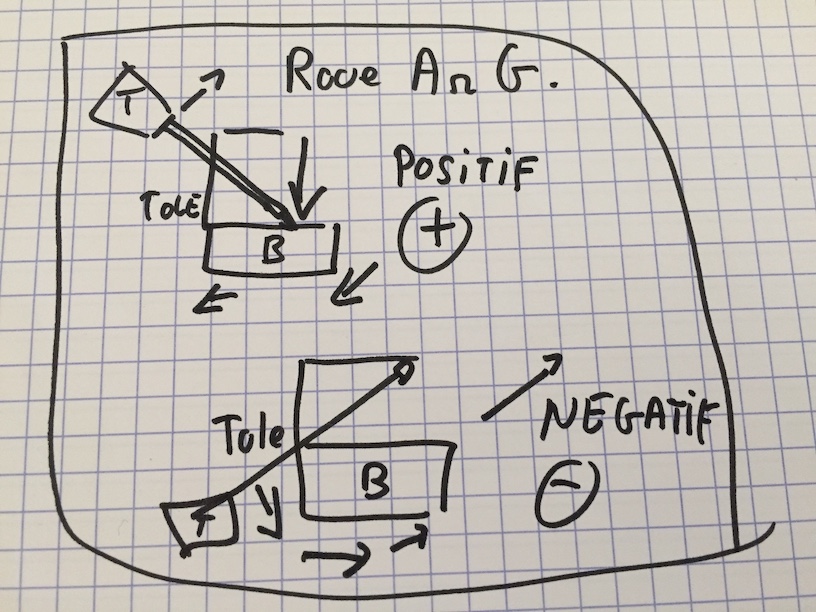

J'ai jeté un oeil au trou où je dois mettre le tournevis. Derrière, c'est le vide... si je baisse le tournevis je vais venir pousser le bras de la roue vers le bas. Mais si je le mets vers le haut ça ne sert à rien... ça ne touche pas le bras. Je ne comprends pas la manip .
SI on desserre l'écrou de fixation du bras, c'est que c'est le bras qu'on veut bouger.
Or en faisant levier avec le tournevis vers le bas qui touche le bras, il va pousser le bras vers l'extérieur, donc en positif.
Moi je dois donner du positif à ce 1 degré de négatif. Je vais donc pousser le tournevis vers le haut pour que ça pousse le bras vers le bas et l'extérieur sur ma roue arrière gauche.
Je vous fais un petit dessin :
T pour tournevis et B pour Bras
1.6 D, CS

Je suis pas sûr du dessin ci dessus.
A votre avis j'ai bon ?

Faut faire passer le tournevis en dessous la taule si tu veux la repousser vers le haut!

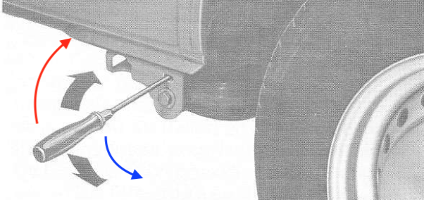

KUB a écrit : ↑lundi 28 sept. - 13:03 Faut faire passer le tournevis en dessous la taule si tu veux la repousser vers le haut!
Donc, pour donner du positif et corriger mon négatif excessif, je dois glisser le tournevis dans la fente et pousser le tournevis vers le sol (contre le châssis) ou vers le ciel (contre le bras) ?
Le haut (en rouge) ? ou le bas (en bleu) ?
Capture d’écran 2020-09-28 à 16.33.25.png (185.11 Kio) Vu 7678 fois
1.6 D, CS
Messages : 9323
A ton avis, comment va bouger le bras et donc la roue en fonction du mouvement du tournevis ?

chataigne a écrit : ↑lundi 28 sept. - 15:40 A ton avis, comment va bouger le bras et donc la roue en fonction du mouvement du tournevis ?
J'aurais tendance à penser que la flèche bleu va donner du positif à la roue.
1.6 D, CS
Messages : 9323
Si le tournevis se plante dans le Silentbloc, alors non. Il faut que le point de fixation descende vers le sol
MrPropre
Messages : 1734
Localisation : Bordeaux
Message par MrPropre »
chataigne a écrit : ↑lundi 28 sept. - 15:48 Si le tournevis se plante dans le Silentbloc, alors non. Il faut que le point de fixation descende vers le sol
S'il faut enfoncer le bras, c'est la flèche rouge alors !
Le tournevis ne peut pas se planter dans le SB puisqu'il y a le bras.
Donc bleu négatif rouge positif !
