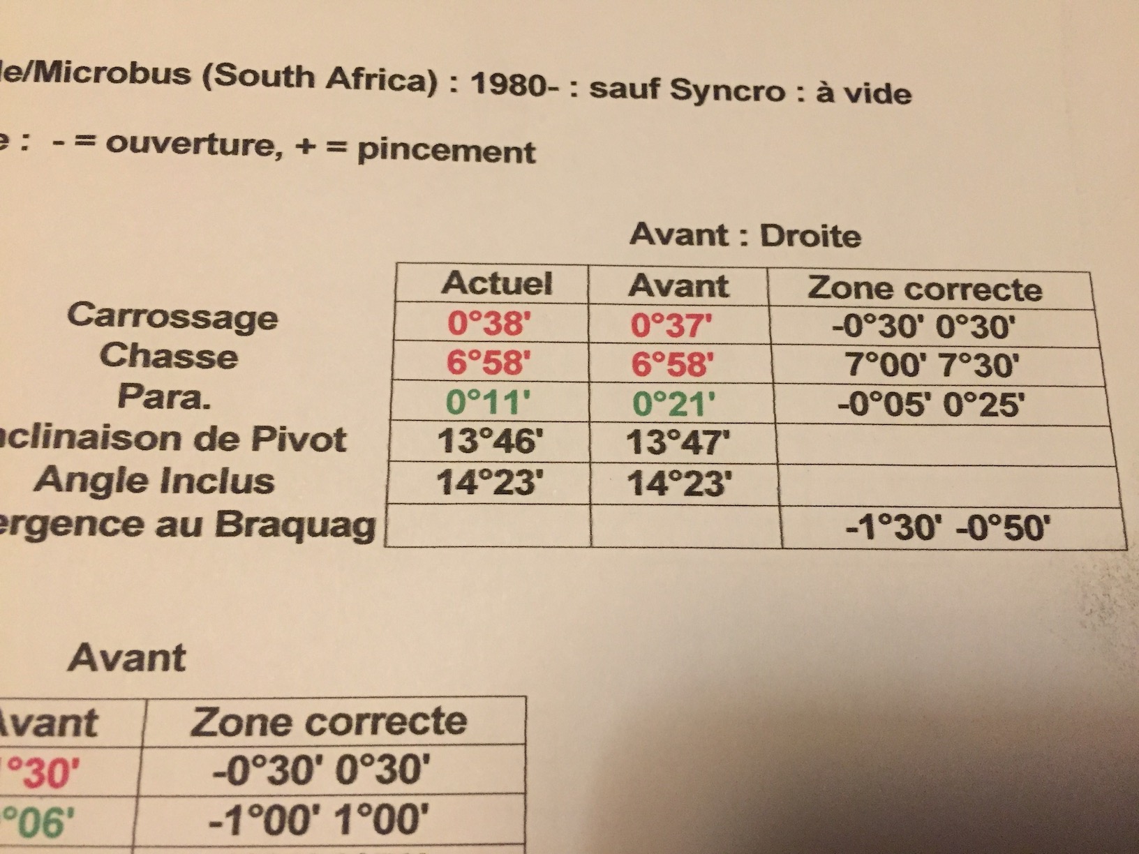

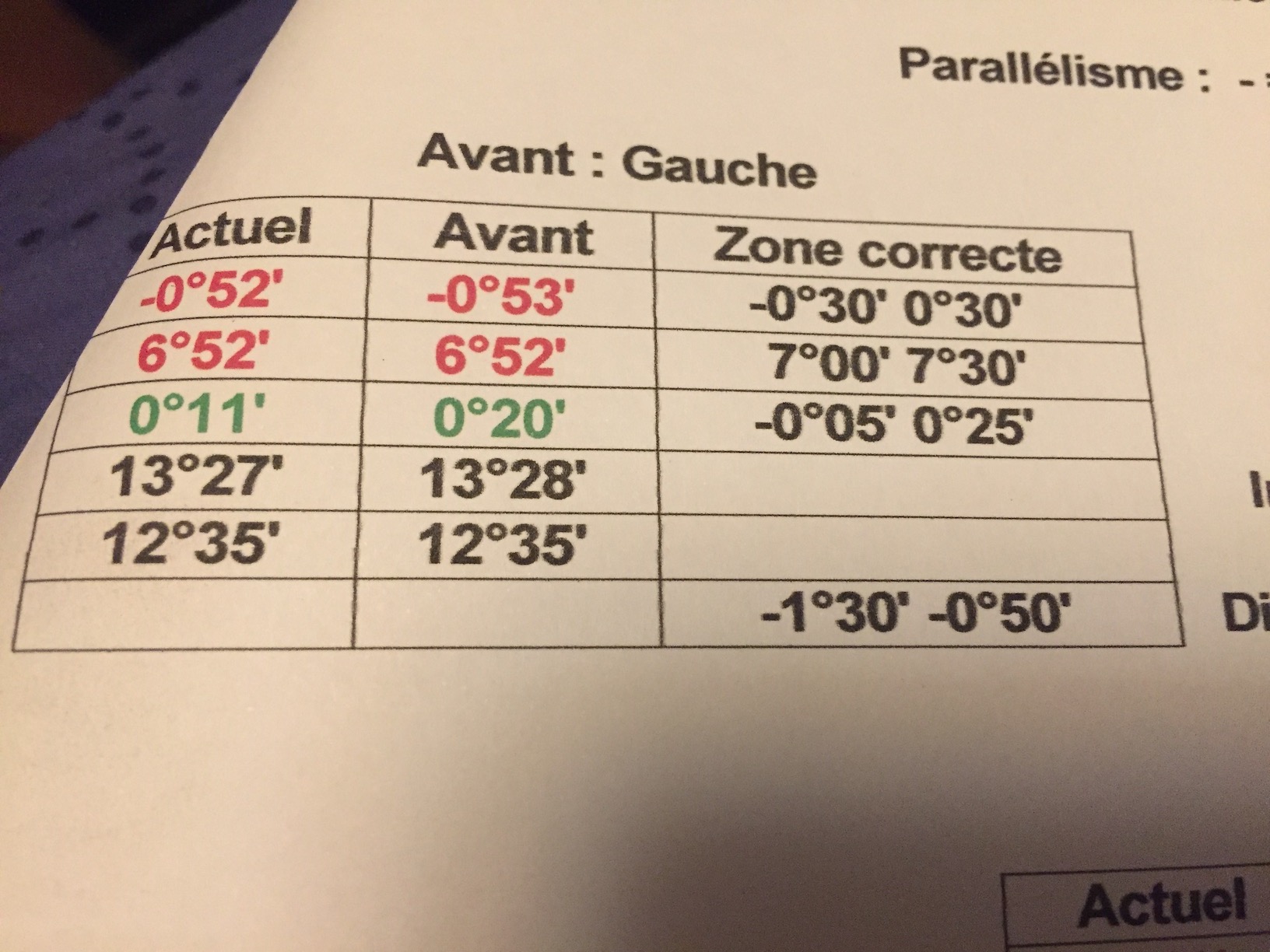

comme beaucoup je crois que j'ai fais une mauvaise rencontre hier :)
Il devait me régler le parallélisme, voici ce que ça donne après réglage.
Le para a l'air bon mais le carrossage n'a pas l'air bon. Il me dit alors que sur ces machines c'est impossible à régler là, qu'il faut aller en concession car c'est super compliqué, qu'ils prennent 200€ etc.
Le gars était vieux et avait commencé la mécanique au moment où les T3 sont apparus. J'ai fermé ma goule mais ça me chiffonnait pas mal... Sur la RTA ils disent avec photo comment ça se règle.. ça a pas l'air si compliqué que ça...
Ce qui m'a le plus énervé, c'est que je suis venu avec la RTA et toutes les valeurs de réglages, mais les mecs quand tu leur dis ça ils rentrent dans leur coquille et se réfugie derrière leur ordi... Donc sur leur ordi ils avaient bien les valeurs du T3 South Africa 1980 sauf Synchro, je ne sais pas si South Africa c'est bon, mais T3 1980 ça l'est au moins.
En plus il me semble qu'après avoir changé les pneus le T3 ne tirait plus du tout à droite comme avant. Mais par acquis de conscience j'avais décidé de quand même faire le para... conséquence il retire à droite... ça m'énerve ! https://www.youtube.com/watch?v=4mNDYWhRSaw

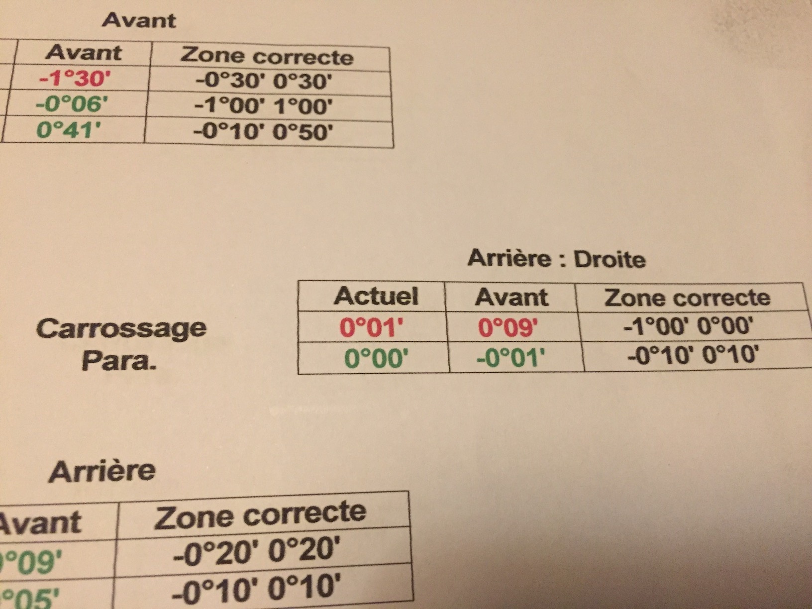

Je vous mets le rapport :
1.6 D, CS

Ton carrossage avant explique pourquoi il tire ;)
Par contre ton para a vachement d'ouverture, tu risque d'user tes pneus a l'interieur Yellow_Flash_Colorz_PDT_14

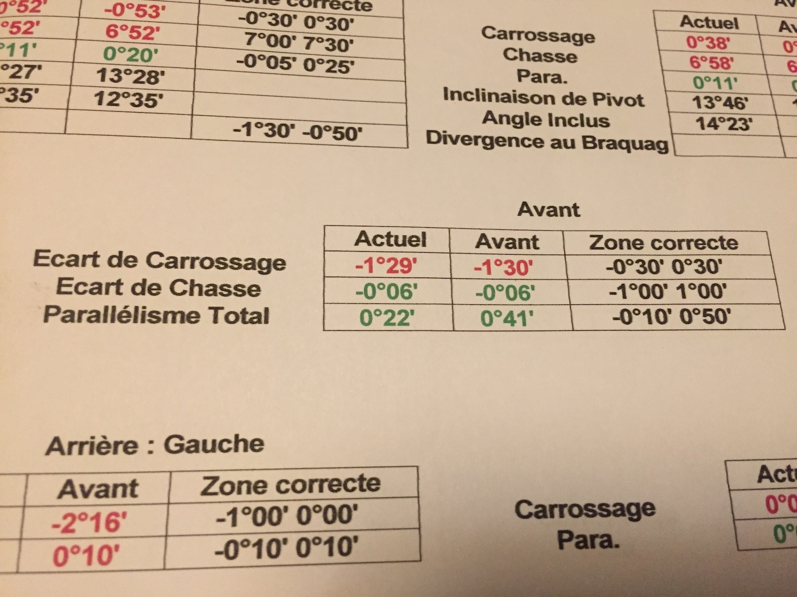

KUB a écrit : ↑vendredi 04 sept. - 8:44 Ton carrossage avant explique pourquoi il tire ;)
Le carrossage ets le même qu'avant !
Il est de 1'30 au lieu de 0'30 maxi.
Truc de fou, mais ça veut dire quoi ? je dois l'incliner vers l'intérieur ou l'extérieur ?
Le carrossage est faisable facilement ? ça a l'air facile sur la RTA. Dis moi que tu l'as fait et c'est facile :)
Que veux-tu dire ? 0'11 c'est pratiquement pile poil au milieu de la norme !
Tu me donnes combien de km ?
1.6 D, CS
Re: rapport géométrie
Ton carrossage est trop positif à droite et trop négatif à gauche...
Messages : 7718
Régler le carrossage avec les outils c'est simple mais chiant car précis!
Le carrossage c'est comme un 2 roue: tu l'incline d'un coté: il vas vers ce coté
La tu as tes roues avant qui sont incliné dans le même sens! c'est normal que ça tire!
Pour ce qui est du para: LEGENDE d’être a 0 pour ton bien! Yellow_Flash_Colorz_PDT_07
Oui je me suis planté ton para est OK dans le sens ou il pince ;)

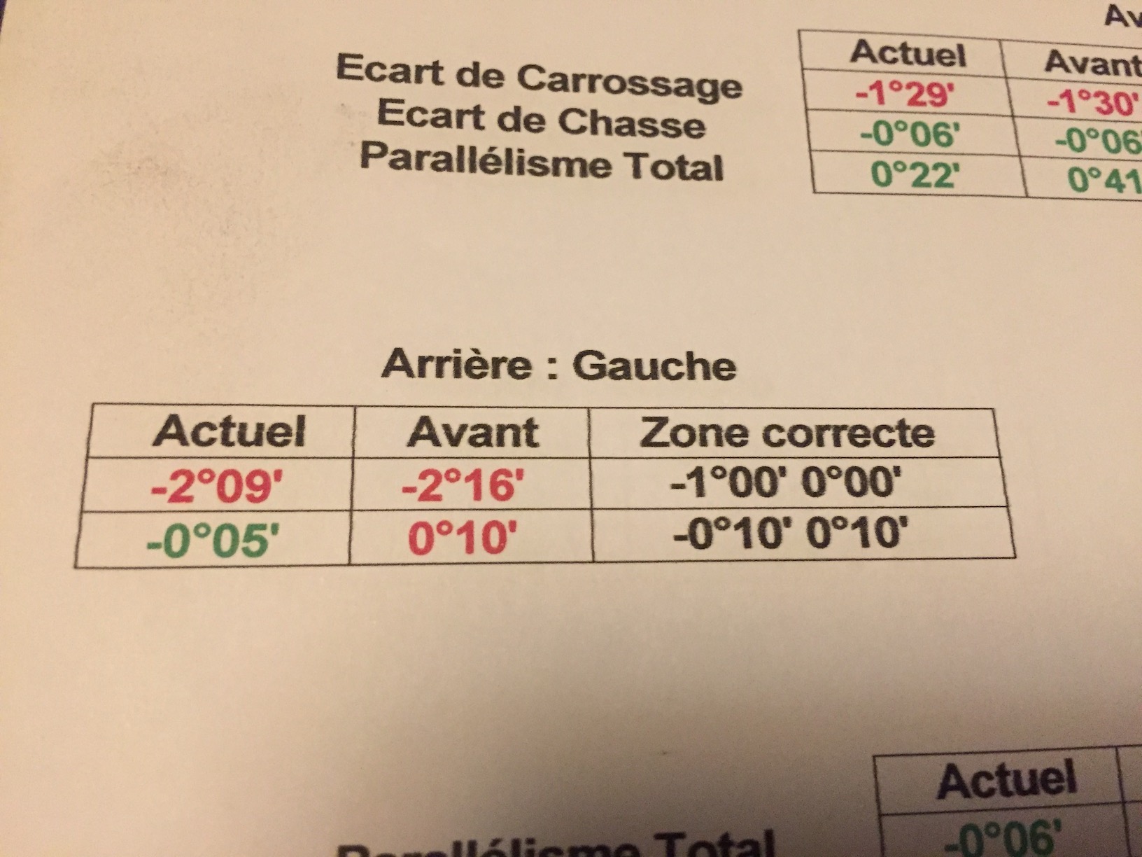

Ton carrossage arriere gauche est énorme il va falloir régler l’arrière avant toutes choses d’abord le carrossage puis le para et après tu fait pareil a l’avant
Je t’avoue que sans appareil de géométrie et sans pont c’est compliqué mais faisable en garage les mecs perde un temps fou a faire les réglages ca ne les intéressent pas à moins de prendre cher .

mikyto a écrit : ↑vendredi 04 sept. - 18:08 Salut
Tu viens de me faire réaliser pourquoi je sens des secousses depuis l'arrière quand je roule 8)
Pourtant mes pneus arrière sont nickel quand même...

MrPropre a écrit : ↑vendredi 04 sept. - 20:45
