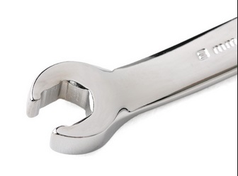

Raïos a écrit : ↑samedi 04 nov. - 22:13 H
Je dis ça car j'aimerais bien changé les récepteurs de tambours, mais je pense que ce sera plus simple en coupant, vu que c'est ultra grippé et rouillé. Et donc pour réussir à l'avoir je vais surement utiliser la pince étau et encore plus arrondir les écrous.
Et aussi, comment choisir le maitre cylindre? Je vois des 2 broches et 3 broches, avec ou sans servo frein?
y'a pas systématiquement un servo frein sur les voitures? c'est pas le mastervac le servo frein? mais que ce que ça fout sur le maitre cylindre!?
Clé pour durites de freins. C'est beaucoup mieux qu'une clé plate et peut éviter les moyens "radicaux".
clé durites de freins.jpg (11.97 Kio) Vu 6414 fois
Il y a eu des T3 sans et avec servofrein, le maître cylindre est différent.
Tu achètes le maitre cylindre nu et tu lui remontes les manocontacteurs (2 ou 3 broches) de pression existants.

Yes j'ai cherché depuis et j'ai découvert ces petites clés plus large, c'est prévu d'en commander! :smile:
