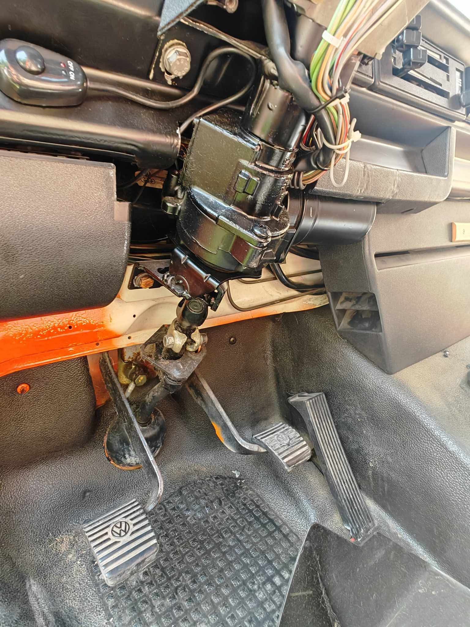

ALIKA a écrit : ↑vendredi 08 sept. - 8:47 Une note de sécurité sur vos DA électriques, c'est que vous perdez le système de détachement/"pliage" de la colonne de direction en cas d'accident frontal, qui est là pour éviter que le volant n'écrase la cage thoracique.
salut ALIKA ,je ne suis pas d'accord avec toi ,les kit propose par les pros ,tu perds cette sécurité .
j'ai fais le montage il y a maintenant plus de 10 ans avec une colonne de direction elec de clio 2 ,j'ai garde cette sécurité :laclasse: .
par conte j'ai les tofs mais je suis une quiche j'arrive pas a les poster :sad2: :sad2:
Messages : 8825
Re: direction assistée électrique
croisillon a écrit : ↑samedi 14 juin - 20:53
Ben c'est ce que je dis: tu perds cette sécurité : l'emboîtement détachable est supprimé.
Après je sais pas comment tu as fait la tienne....
Messages : 9323
De la part de Croisillon, voici son montage de DA elec dans perte de la sécurité
croisillon
Messages : 2067
Localisation : 38 - dolomieu
Message par croisillon »
merci CHATAIGNE :wink:

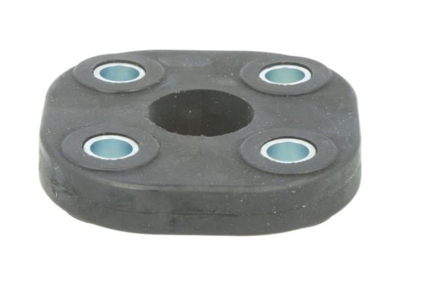

jean louis
Messages : 1607
Localisation : 91 Essonnes
Message par jean louis »
Moi c’est cette pièce qui me fait peur, avec le couple que met le moteur électrique, je ne suis pas sur que sa résistance soit adapté
ben quand il faut tourner les roues que tu force avec les bras ou que ce soit un moteur, ça force pareil non ?

jean louis
Messages : 1607
Quand tu fais du tout-terrain, parfois si tu es coincé dans une ornière, tu ne peux pas tourner les roues si tu n’as pas de DA par contre avec ça tu peux forcer enfin c’est juste un peu parano de ma part
croisillon
Messages : 2067
C'est vrai que sur un synchro ,qui fait du tout terrain ,il faut vérifier le flector régulièrement.mais pour un véhicule qui fait que de la route rien a craindre.
