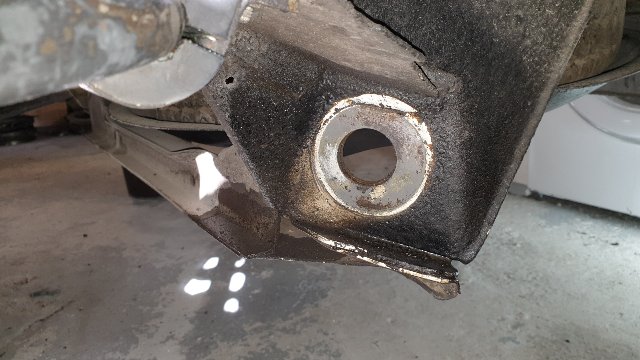

Grâce à SYNCROTWIST et ALIKA, nous avons confirmation que les SBU sont compatibles syncro 14" en débattement de suspension origine.
Cependant, SYNCROTWIST a mis en évidence des différences de cotes du trou dans lequel se montent les SBU par rapport à celles que j'ai utilisées pour concevoir les SBU.
Comme base, j'ai pris 33.2mm en diamètre et 9mm en épaisseur de paroi.
C'est mesuré sur mon 2WD de 1988 et correspond aux quelques mesures que vous m'avez transmises.
Sauf que SYNCROTWIST a relevé 33mm en diamètre et 8.5mm en épaisseur sur son véhicule.
Çà pose donc un souci de montage :
L'entretoise centrale cannelée est trop serrée dans le trou et trop longue pour assurer un appui correct des demi rotules mâles sur la paroi.
Je dois donc reprendre mes modèles CAO et lui produire des pièces spécifiques (pas d'inquiétude Daniel, c'est en cours).
Devant ce constat, je suis un peu embêté et je sollicite la communauté pour élucider cette différence de cotes.
Est ce du à l'année de production du véhicule ? (SYNCROTWIST a les bras inférieurs en tôle si je ne me trompe pas)

SYNCROTWIST
Messages : 460
Localisation : 37 - Azay
Re: LE silent-bloc ULTIME pour la barre de tirant de chasse (toutes les infos dans le premier message maj31/12/2019)
Message par SYNCROTWIST »
Salut à tous,
Oui Fred j'ai des bras de suspension ''mécano soudé'' et le diamètre est de 33 mm épaisseur 8,5 8,6 mm. Je n'ai pas de corrosion sur les surfaces. J'ai toujours entretenu mon véhicule depuis le début.

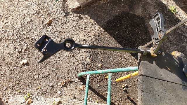

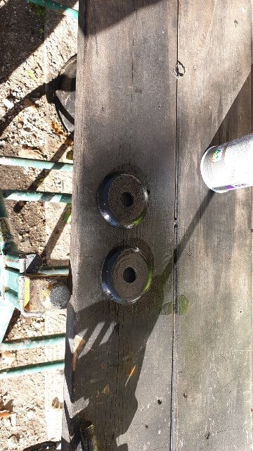

allez on attaque
nettoyage brossage peinture
Nickel IMPECCABLE cote 33,2

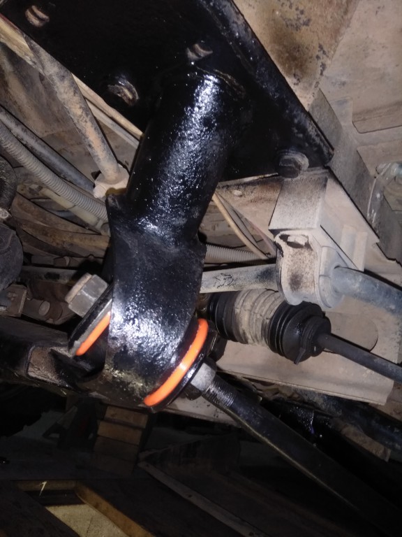

brossage netttoyage et un petit coup de peinture
et question cette graisse convient 'elle

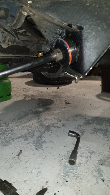

thiery D a écrit : ↑dimanche 02 févr. - 11:52 allez on attaque ...
Voilà une bonne nouvelle Thierry !
Il en reste quelques uns qui ont les pièces mais qui n'ont pas donné de nouvelles. Yellow_Flash_Colorz_PDT_35
Pour ma part, j'attends avec impatience le bilan de ton premier essai routier.
La graisse conviendra, on a déjà discuté de la graisse la plus adaptée et je dirais que c'est à chacun de faire son choix.
Peut être qu'une graisse pas idéale peut nécessiter de démonter un peu plus souvent pour regraisser.
Faut pas oublier que les SBU sont des articulations qui ne sont pas faites pour fonctionner à sec.

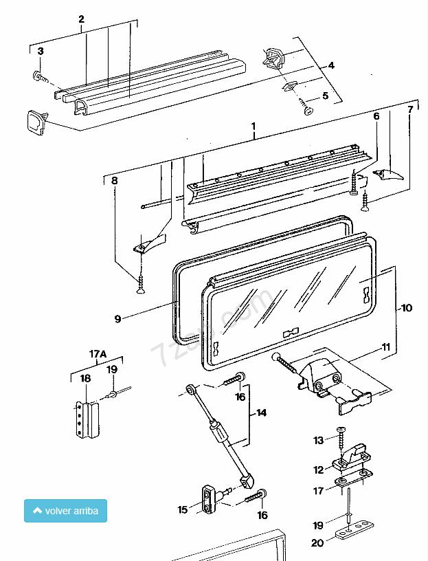

Ce sont de petites pièces plastiques qui se trouvent de part et d'autre de la baie projection en double vitrage! :(;:
On les voit ici mais pas de numéro... a coté des vis 7 et 8:
vitre abatante 1.jpg (77.55 Kio) Vu 8085 fois

Aaaaaah, je vais regarder sur le mien si elles existent
Sinon je t'en prends aussi :p

J'en achéte une paire, depuis le temps que je cherche... :smile: :smile:
