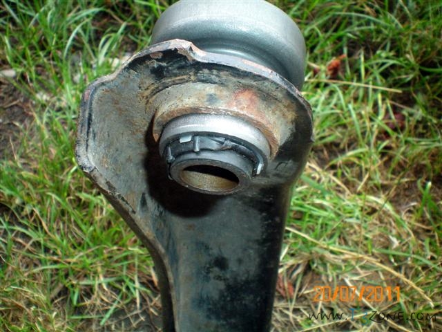

Dernières infos, Ø emboitement mâle Febi, 36mm, Moog, 36,6.
Triangle couinant après anormale dureté de son mouvement au montage paliers Febi.
Réfection faite avec une rondelle excentrique plus épaisse (1mm) Gunzl et une paire de paliers Febi neufs, plus de bruit.

Le couinement est revenu donc après 4000 bornes avec des QH. Je ne sais que faire, marques souvent douteuses, Powerflex hors de prix et désormais une géo du train à refaire. Le bougre n'a pas serré le triangle au couple et c'est avec la rondelle - languette que j'avais installé qui je m'en suis rendu compte. Elle se promenait, en vacances, comme nous en somme.

Bon, tentons les Febi...
Mais ce qui est inquiétant dans le monde de la refabrication, c'est que les sites, méthodes, cahiers des charges changent sans préavis et une pièce de juin 2011 peut se retrouver radicalement différente 3 mois après. Dans ces entreprises, on cherche souvent à abaisser les coûts, rationnaliser et que sais-je encore et ce au détriment de la fiabilité et de la qualité. En fait, la perennité d'un process n'est plus assurée.
D'ailleurs, combien valent-ils?
Les côtes étaient conformes? Diamètre, longueur?
Je crois que tu as mis des cales, non?

Pour les Febi, depuis un an et demi ils sont constant. Leur cote vont parfaitement, en particulier le diamètre d'emboitement dans le triangle 36mm (les Moog font 36,7!!!).
Tu te feras une idée des prix sur les sites de vente en ligne. Le mieux étant d'approvisionner chez le marchand du coin ce qui facilite un éventuel refus/échange si ça ne correspond pas.
Quand à mon problème coté droit, lors du remplacement de ceux qui n'avait pas tenus il y avait un jeu de l'ordre d'1 mm avec les rondelles de base. Jeu rattrapé à l'aide d'une rondelle excentrique plus épaisse 5mm au lieu de 4 (Gunzl) positionnée du coté ou la rondelle de 4 n'affleurait pas.
Une fois tout serré au couple, le triangle bougeait "gras" sans résistance anormale.

OK Zygpapa,
En tous cas, avec les QH,
- 500 bornes après, c'était audible par temps chaud,
- 3000 km, audible par tous les temps et au moindre changement d'appui.
Donc, insupportable
et pier qu'avant avec les VW d'origine (1989)!!
Quant aux routes, parcours mixtes avec autoroutes et routes touristiques.
Beaucoup de rond points aussi, mais là c'est pour tout le monde pareil!
Pas de chemins ni de pistes.
2 personnes à bord et chargement succint. Conduite cool et évitement des nids de poule et précautions sur les dos d'âne. Bref, il n'est pas secoué le VW.
J'ai envoyé un CB de 200 € et j'espère ne pas avoir de surprises sur les côtes des bagues.
Je vous tiens au courant dès que je les reçois.
