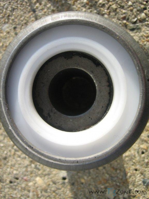

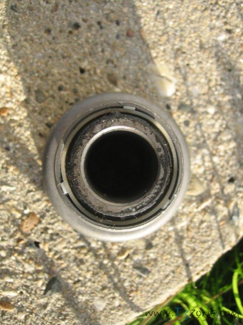

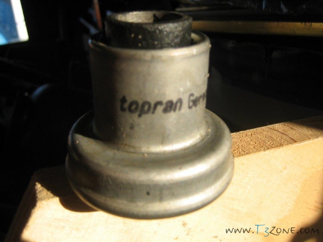

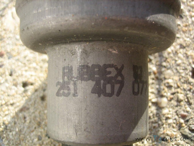

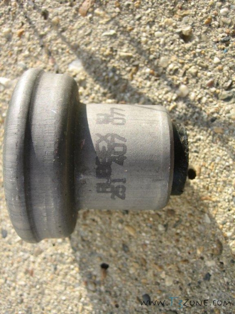

Histoires de paliers, dans l'ordre, Vw, Febi, QH. ØQH +1/10, épaulement très arrondi. Le Febi a souffert, le noyau est déporté vers l'intérieur.
Paliers Vw (81?):
Paliers Febi deux ans d'age + environ 40000kms, jeu important repéré au CT 12/10.
Palier QH qui a grincé des son montage en 2008 sur le coté à problème.
Ø anormalement fort, une galère à mettre en place avec les moyens du bord, le sertissage fut partiellement déformé dans la manip.
Le plastique n'avait pas aimé le point de soudure, il avait coulé extérieurement.
On voit que la contrainte anormale à "bouffé" le point d'appui du noyau et le coup de chaleur du point de brasure:
La dernière fabrication Febi ressemble étonnamment au QH, bague extérieure et pelliculage intérieur en plastique, mais avec le bon Ø. Un des deux qui grincent après environ 1000kms, encore en place, la bague plastique tourne anormalement dans son sertissage.
Dissection à venir.
