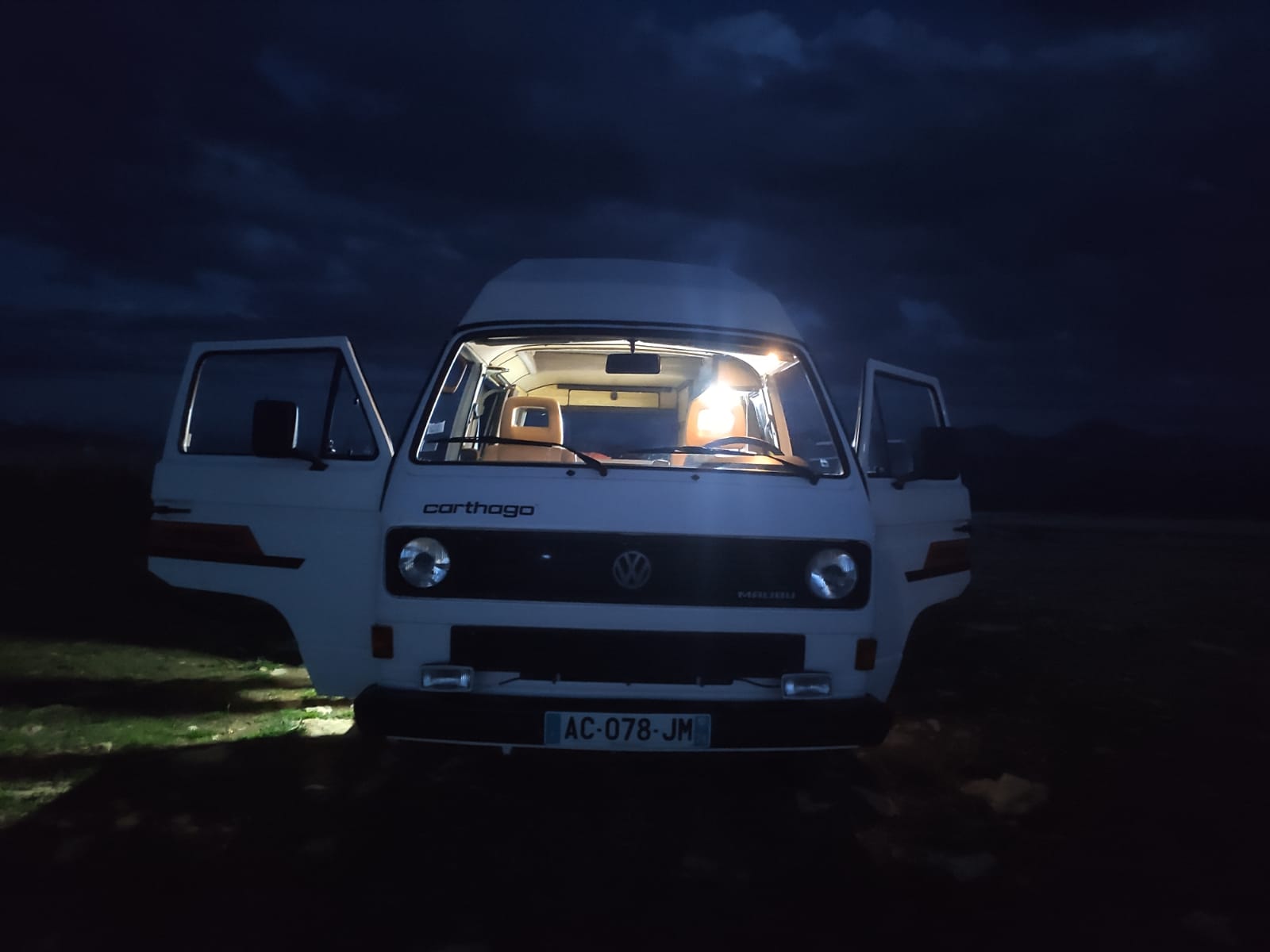

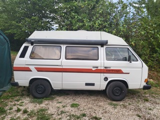

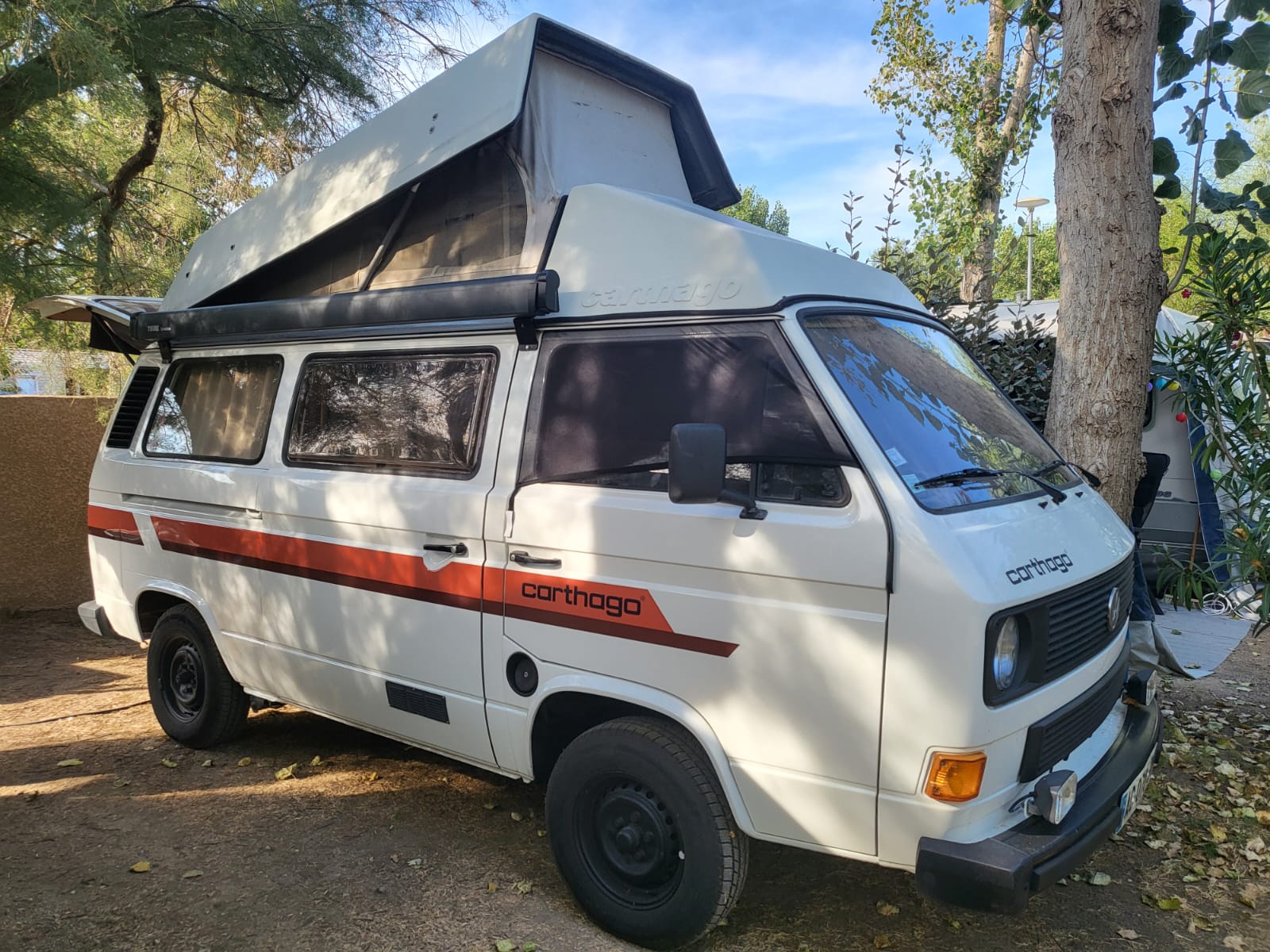

Bonjour à toutes et à tous !
Nouvelle arrivée dans ce forum, je suis l'heureuse propriétaire d'un T3 que j'ai récupéré il y a quelques semaines.
Il me reste à le baptiser ... pas encore fait.
Plutôt bricoleuse, je ne suis pas du tout à l'aise avec la mécanique, en fait je dois même reconnaitre que je n'y connais rien ... mais je veux bien essayer de m'y mettre, avec votre aide ;-)
J'ai déjà eu un petit souci mais mineur : une fuite de gasoil. C'était juste 2 durites à changer, je m'en suis bien tirée sur ce coup là.
Je viens de remarquer aussi une petite fuite d'huile en dessous du volant, juste au dessus des pédales ... mais pour ça je vais aller faire un tour du côté du forum mécanique ;-)
A bientôt donc et merci pour votre accueil !

Belle monture.

Salut et bienvenue!
Bravo! Il est vraiment très beau ton Carthago.
