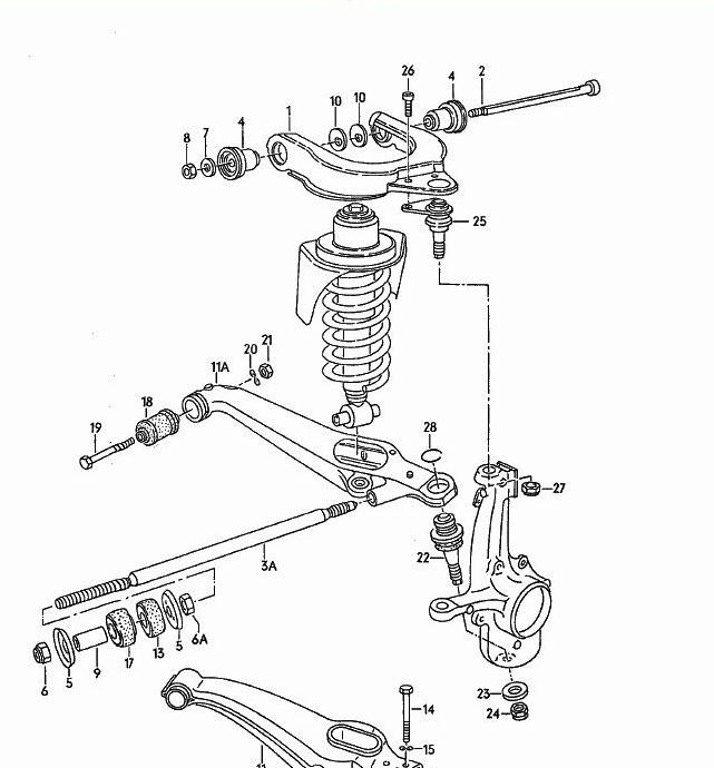

Mon syncro roule droit mais gros bruit quand il passe sur des bosses...
Le bras transversal (rep1) ainsi que les silent blocs (rep 4)sont HS coté droit.
Je change l'ensemble.
Depuis le syncro tire à gauche.
Dans quel sens faut-il tourner le réglage de la vis rep 2 ?
ou faut-il régler autre choses ?
Il me semble que les rondelle excentriques (rep 10) sont à l’extérieur du bras transversal ?

refait faire une geometrie sinon ton carrossage et ton para ne seront pas bon

manu team a écrit : ↑jeudi 08 déc. - 18:39 refait faire une geometrie sinon ton carrossage et ton para ne seront pas bon
Oui c'est ce que je vais faire.
J'ai vu que je dois déposer la tôle de protection avant (syncro) pour avoir accès au vis

Contrôle bien tes silentblocs et la tronche des ancrages !
Ça serait bête de faire une géo avec du matos HS ;)

Le réglage de base sur le 2w des rondelles excentriques est le suivant : les trous sur l'horizontale vers l'intérieur.
