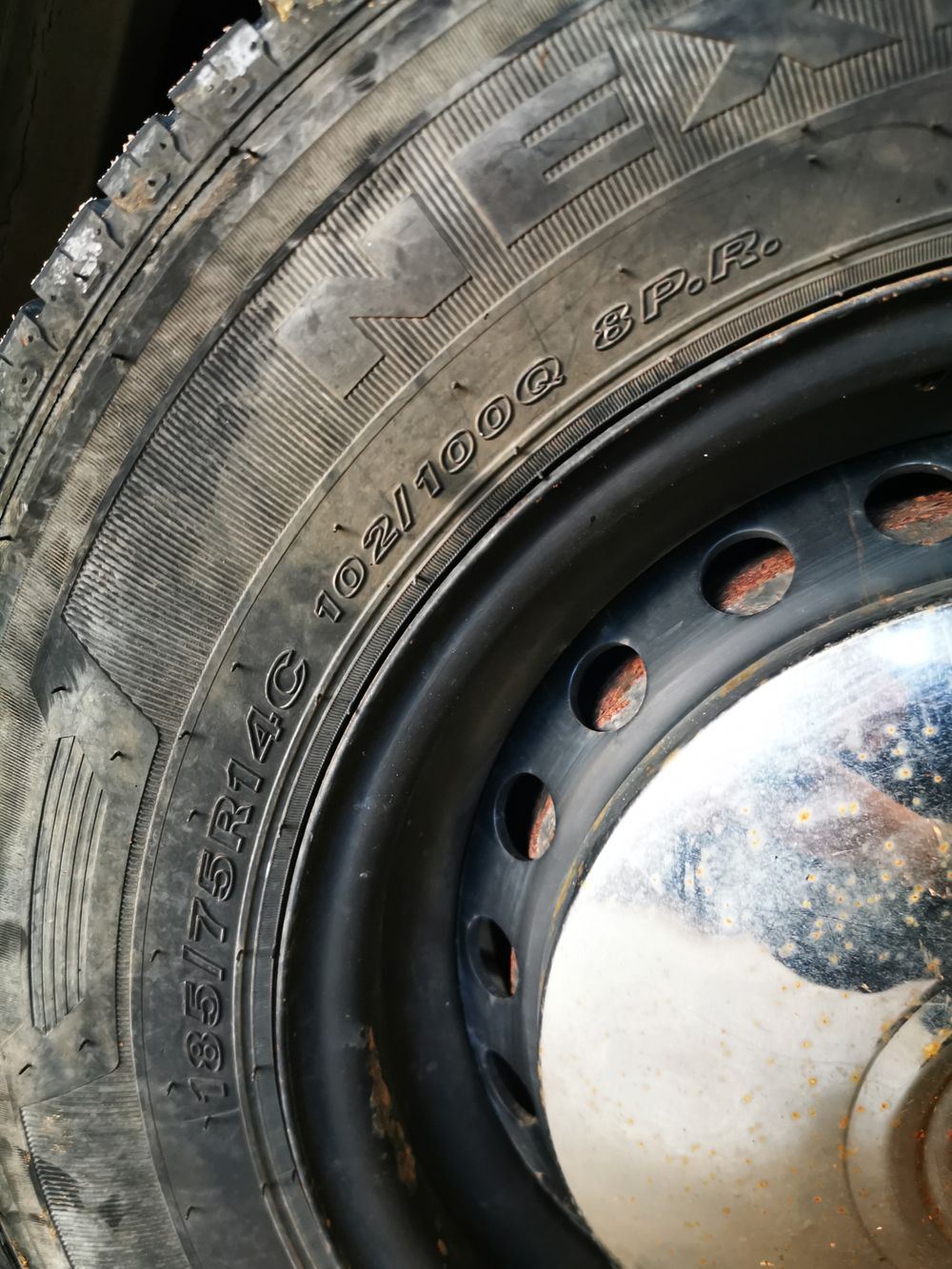

Oui sûr de moi regarde ⬇️ c'est pas ce qu'il faut ? J'ai eu le popo comme ça moi

OK.
Contrôle tout de même la plaque constructeur avec la pression des pneus.
Si tu l'as.

Il me semble quevlec185R14 correspond à une hauteur de 80 en non de 75

Justement, non tu n'as pas ça.
185R14 équivaut à du 185/80R14

Normalement au contrôle c’est pas bon le 185/75 14
Comme les copains c’est 185 r14 ou 185/ 80 R14 c’est pareil, quand il y pas marqué la hauteur du flanc c’est que c’est 80.

Ok, désolée c'est vraiment un domaine ou je pige rien... Donc si je comprends bien je dois mettre des 185/80R14 ? Sachant que j'ai légèrement rabaisser le van par rapport aux suspensions pour passer sous les barrières ça n'aura pas d'incidence ?

Si il y a une incidence les pneus que tu a on une circonférence inférieure donc avec les bon pneus tout van va être un peut plus haut malheureusement.

Heavenstorm a écrit : ↑jeudi 16 févr. - 19:54 Ok, désolée c'est vraiment un domaine ou je pige rien... Donc si je comprends bien je dois mettre des 185/80R14 ? Sachant que j'ai légèrement rabaisser le van par rapport aux suspensions pour passer sous les barrières ça n'aura pas d'incidence ?
Pour info au cas où :
185 = largeur du pneu en mm
80 = hauteur du flan en % de la largeur en mm (80% de 185 = 148)
14 = diamètre extérieur de la jante ou intérieur du pneu en pouce (14*25.4 mm)
Donc si tu changes la hauteur de flan ou le diamètre de la jante, ton compteur risque d'être faux...ou la hauteur du van modifiée.

En complément, sauf à ajuster la hauteur du fan, en prenant un pneu plus "taille basse" si tu augmentes le diamètre des jantes.

J'entends ce que tu me dis. Et du coup je sais pas quoi faire.. Car un de mes amis a exactement comme moi après lui avoir demandé. Actuellement j'ai du 185/75R14 et j'ai jamais eu de problème. Il est monté comme ça à l'avant et a l'arrière en uniroyal Rain. Si je change la hauteur du flan pour mettre du 80 à ce moment là je dois me changer les 4 pour ne pas créer de déséquilibre ?
Ce mettre au volant du popo, c'est déjà les vacances :beer:
shocker
Messages : 2071
Re: Que choisir ? Pneumatique
Message par shocker »
Dans ce cas tu mets tes roues AV à l'arrière, tu remets les bons pneus à l'avant en 185 / 80 R14
Comme ça tu auras un compteur juste.
C'est pas les 5% de différence de hauteur de flan qui vont changer l'assiette longitudinale.
Et puis tes pneus à l'arrière s'usent plus vite (propulsion), tu pourras remettre les bons rapidement.
