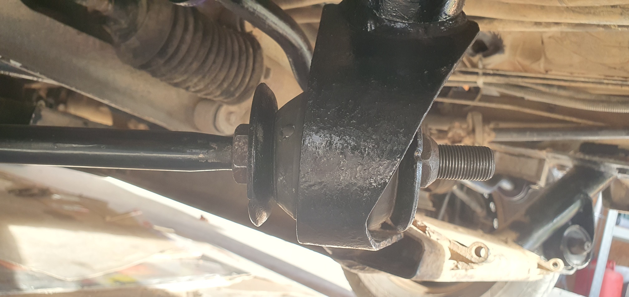

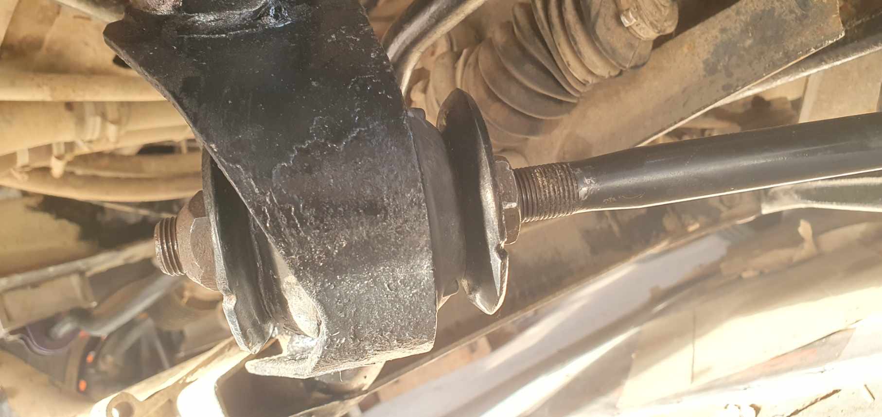

Messages : 4499
Re: Réglage chasse impossible
Salut Kub
Des pètes, des petits en TT. 😉.
Pas de casse et puis je pense que ça se verrait sur les longerons.
Les encrages des tirants sont bien. Les tirants, je les ai démontés pour changer les caoutchoucs et les repeindre.
Je trouve toujours ces 2 cm de différence en prenant comme mesure :
L'extrémité plat du tirant à
l'encrage (c'est normal le tirant n'a pas bougé dans sa longueur)
Ou différentes parties du longeron
et même avec le bord avant de la carrosserie.

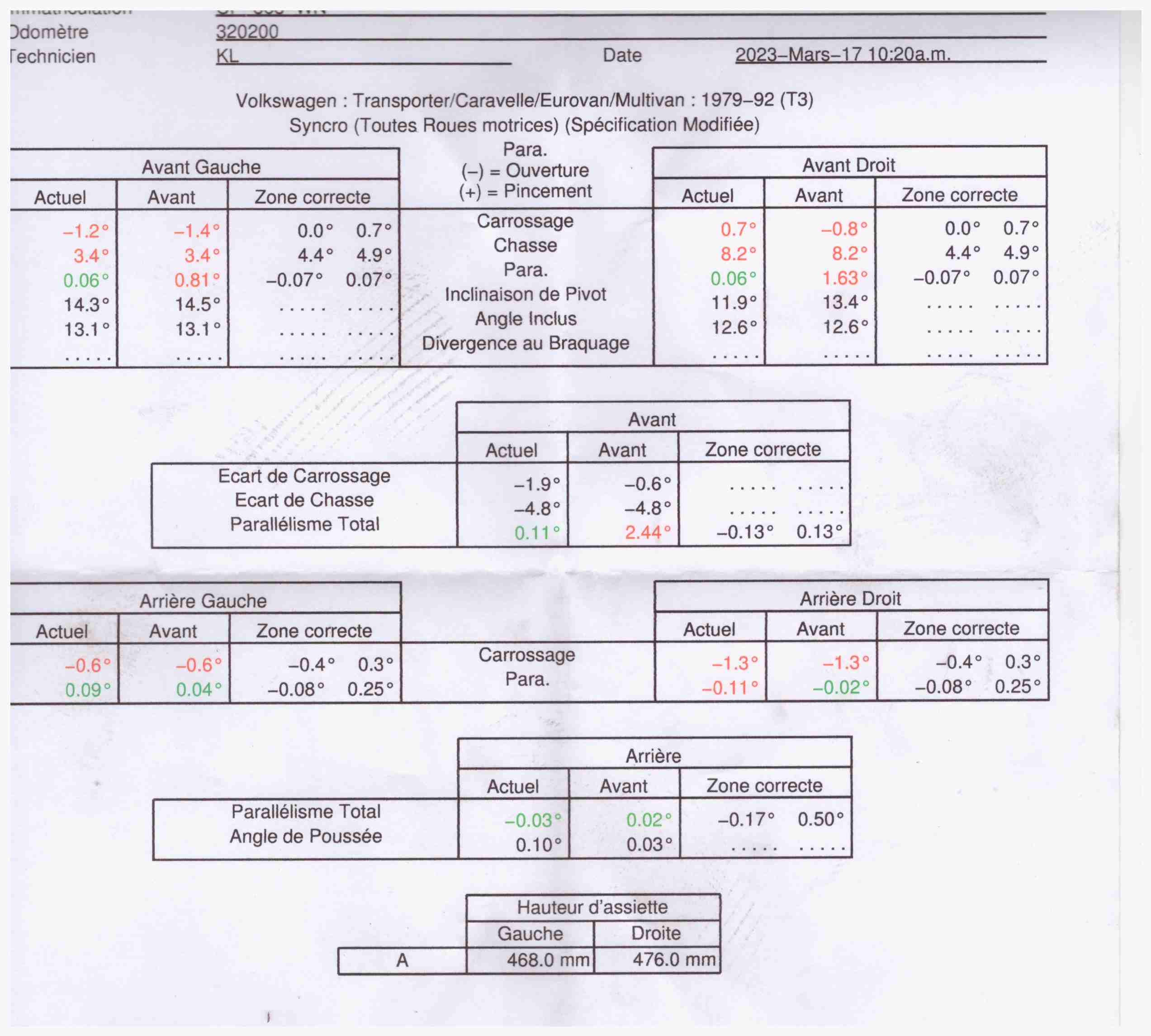

Je suis retourné chez Eu... vendredi après midi.
Selon la personne qui intervient sur le banc, il a bien fait tout ce que Kub a dit...
il a refait tout les réglages et toujours les 2 cm sur le tirant.
Tendance à tirer très légèrement sur la gauche.
Est-ce que la hauteur d'assiette influence ?
Je vous mets le rapport.
J'ai constaté aujourd’hui que le train avant est en ouverture. Je n'arrive pas à mettre les 2 roues avant bien droite. ( à l’arrêt)
Je croyais qu'avec une propulsion, il fallait plutôt être en pincement ?
Bonne soirée

Messages : 9323
Il y a 5 degré d'ecart entre droite et gauche. Sur tes photos, on voit que c'est ce côté droit qui est vissé au taquet. A mon avis, le bon réglage est plus proche de la photo du gauche
Ils essaient même pas de régler la chasse : les valeurs sont les mêmes avant et apres

Messages : 6542
Il y a quelque chose qui me paraît bizarre.
Coté droit le tirant a été revissé (raccourci) au max, et en même temps l'angle de chasse est trop important !
Il me semble que pour réduire cet angle il faudrait plutôt rallonger le tirant. Me trompe je ?
