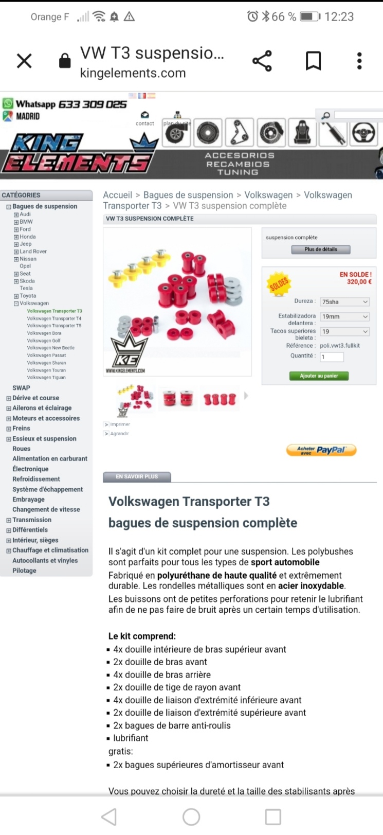

Est ce quelqu'un aurait déjà monté ces silentblocs.
Est ce de bonne qualité, je veux bien avoir vos avis.

Durometrie trop dure pour le rouge sur certains éléments, et les silentblocs de triangles supérieurs sont une blague, je les ai vus passer déjà en photo, ya pas de douille extérieure, les mecs ils ont peu de rien ::)): ::)):

Encore un qui s'en met plein les fouilles avec l'after market T3....

Merci pour vos retours.
Y a t'il d'autres marques que powerflex car cela fait un bon budget.
Messages : 8824
Re: Silentblocs
fabrice44 a écrit : ↑dimanche 02 avr. - 8:27 Merci pour vos retours.
Ya Whiteline, mais c'est pas trop distribué en France....
Ils ont pas les tirants de chasse non plus.
Ya pas le choix, faut y passer, en caoutchouc tu peux oublier, autant balancer son argent dans le feu.

::)): ::)): En l'occurence SK ou Milkatechnic :chineese:
Chez POWERFLEX tu as aussi la gamme HERITAGE qui est meilleure marché que la gamme performance :wink:

Ah bon?! Chez mon fournisseur c'est au même prix, c'est juste la couleur qui change, la performance est identique selon eux.
Re: Silentblocs
Moi je suis assez tenté... si y'a pas de douilles vu la différence de prix avec le poweflex ça peut se trouver ou se faire ou uniquement prendre ceux là en powerflex, et la dureté avec le T3 est ce que ça pose vraiment problème ? J'avais tout monté en powerflex sur le orange avec la boulangere et son aménagement complet, y'avait un changement appreciable mais je m'etais fait la remarque qu'encore un peu plus rigide serait parfait. A quels endroits trouves tu qu'il y a trop de rigidité Alika ? c'est s sur que moteur/boite je prendrai pas, si c'est pour faire remonter les vibrations ça n'a aucun interet

Je disais en rouge c'est trop rigide comme Shore.
Pour les silentblocs de trinangle supérieur, je teste du Lemfoerder avec graisseur, pour l'instant çà va :)

ALIKA a écrit : ↑mardi 04 avr. - 8:13 Pour les silentblocs de trinangle supérieur, je teste du Lemfoerder avec graisseur, pour l'instant çà va :)
C'est du caoutchouc ceux là c'est ça ?
Perso, j'ai mis du meyle en les "décoinçant" en rotation avant de les monter (un point de soudure) et pour l'instant bonne tenue et pas de couinement...

Oui comme à l'origine.
Les premières générations jusqu'à 84 environ avaient du Boge, ensuite Lemfoerder. Désormais c'est chinois et de piètre qualité mais le fait de les avoir graissés préventivement grâce au graisseur installé font que pour l'instant j'en suis satisfait.
