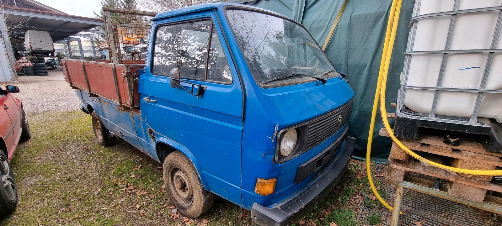

J'ai maintenant un Sinka Diesel 1,6D CS récupéré en Allemagne et qui n'a pas roulé depuis 15 ans ;-) Il a été préservé de la rouille, il me faut le remettre en route pour un passage CT et transfert de carte grise. 1er bug impossible d'ouvrir les coffres latéraux, je cherche une manière propre de faire sauter les serrures...
Dans ma to do list pour l'instant : vidanges, courroies et pompes à eau, bougies pré chauffage. Premières optimisations : supports moteurs Feby hydro, changements des silentblocks, culasse... on verra en fonction des surprises

pour une remise en route pour un moteur qui n'a pas tourné depuis des lustres ...
enlever toutes les bougies de préchauffes et faire tourner le moteur a la main juste pour vérifier qu'il n'y a pas de point dur
changer:
la courroie de distrib
les liquides + frein
pour le ldr: retirer toutes les durites et rincé a l'eau, vérifier les 2 tuyaux en plastiques sous le popo
les filtres
vérifier les freins, et les flexibles

Merci pour les conseils. la bonne nouvelle c'est que les pistons tournent depuis une rotation de la courroie à la cle. Moteur non bloqué mais pas de demarreur... a suivre herve
