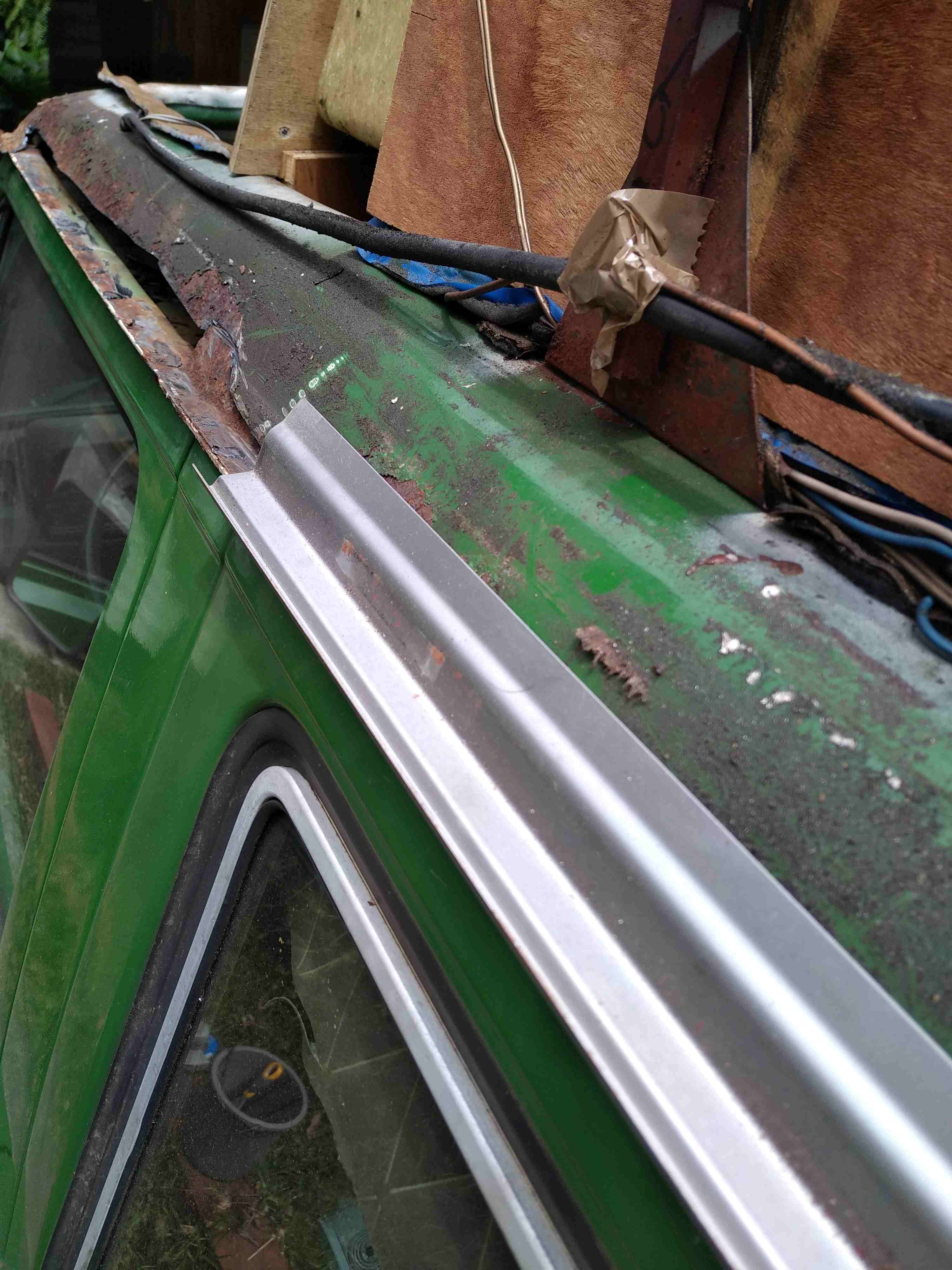

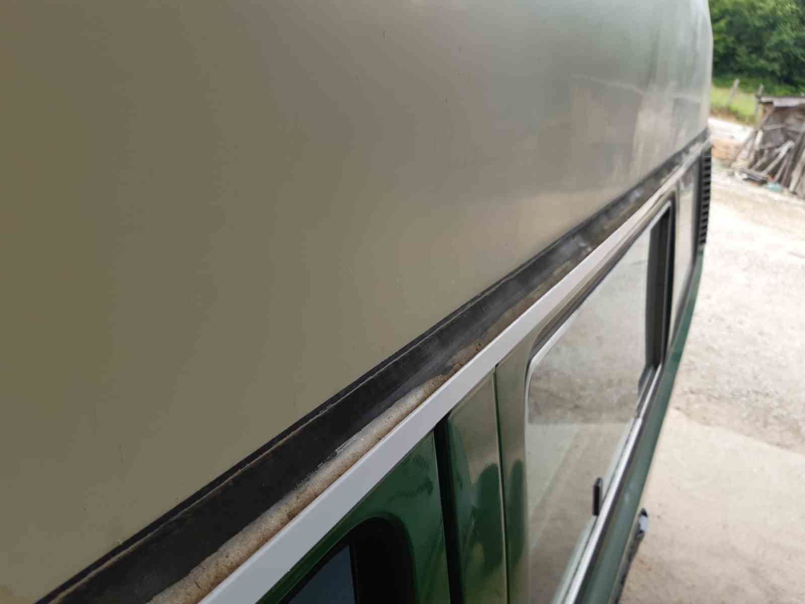

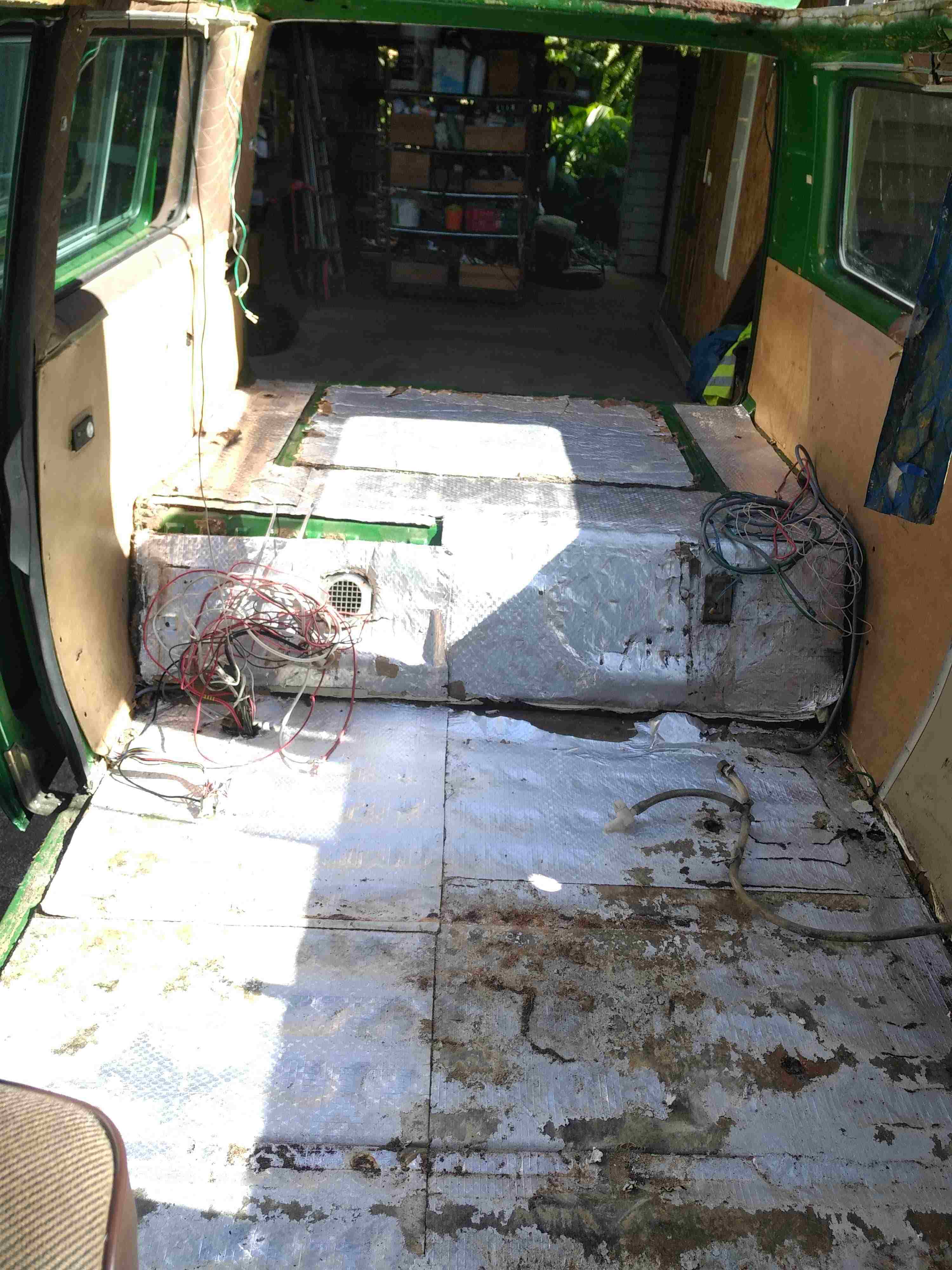

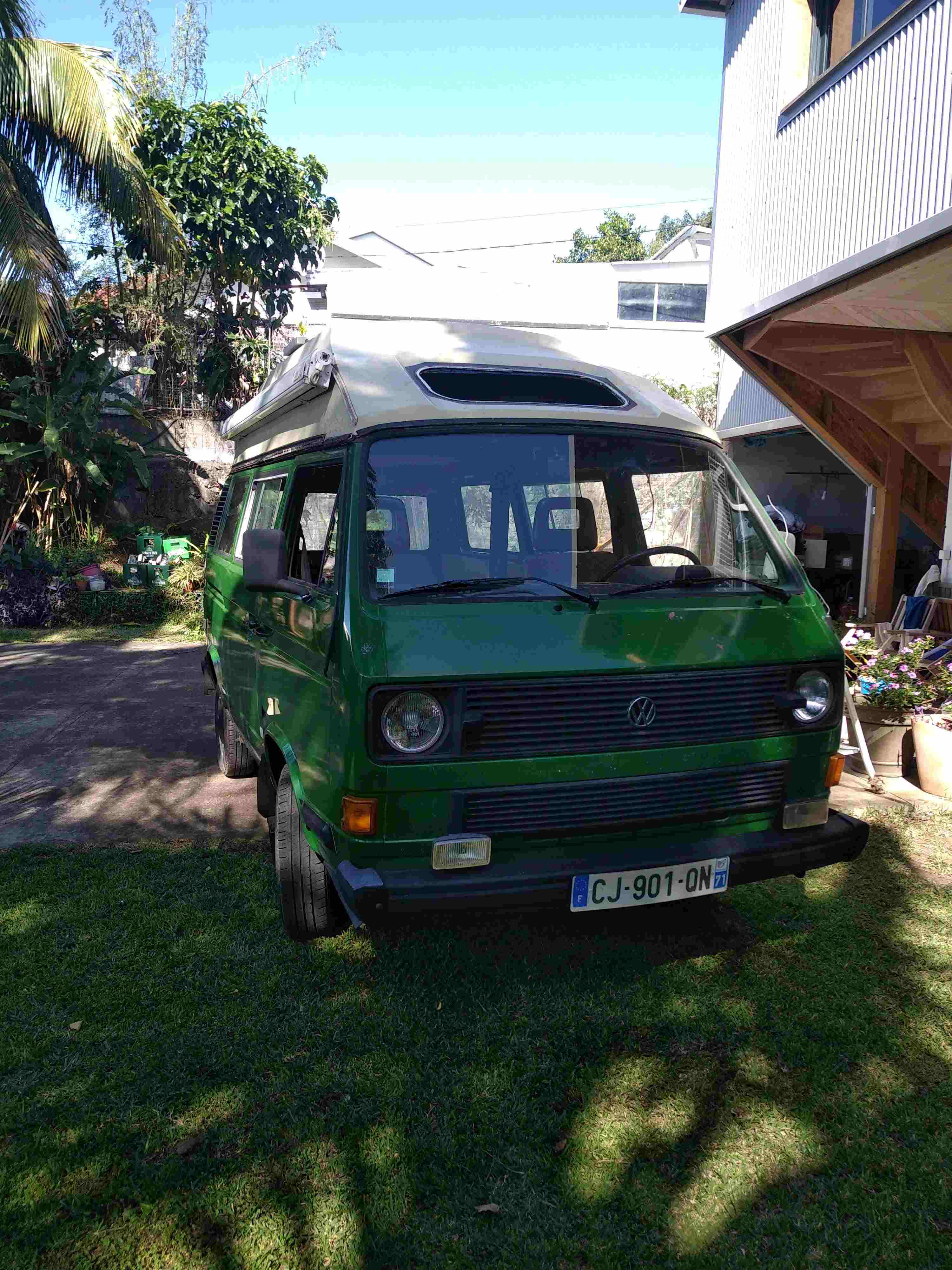

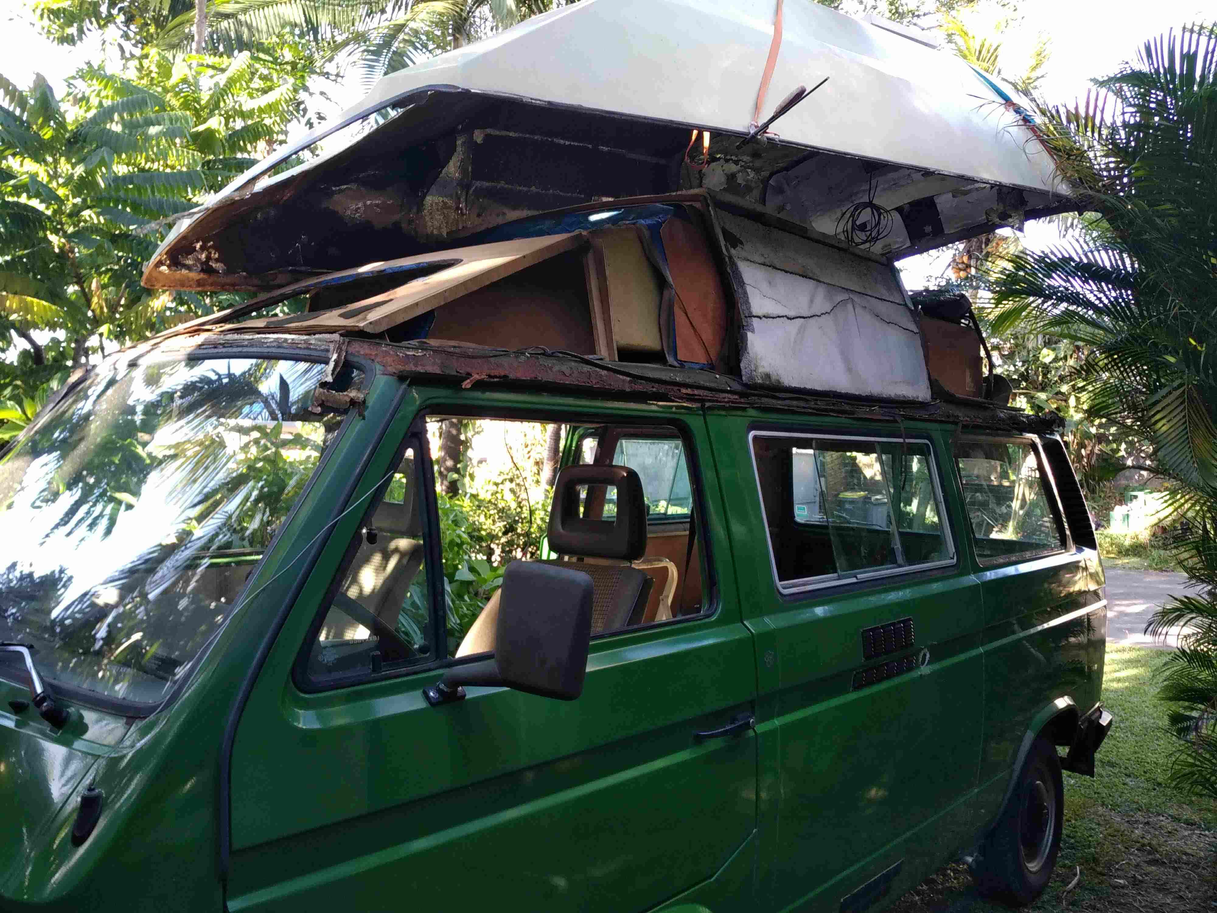

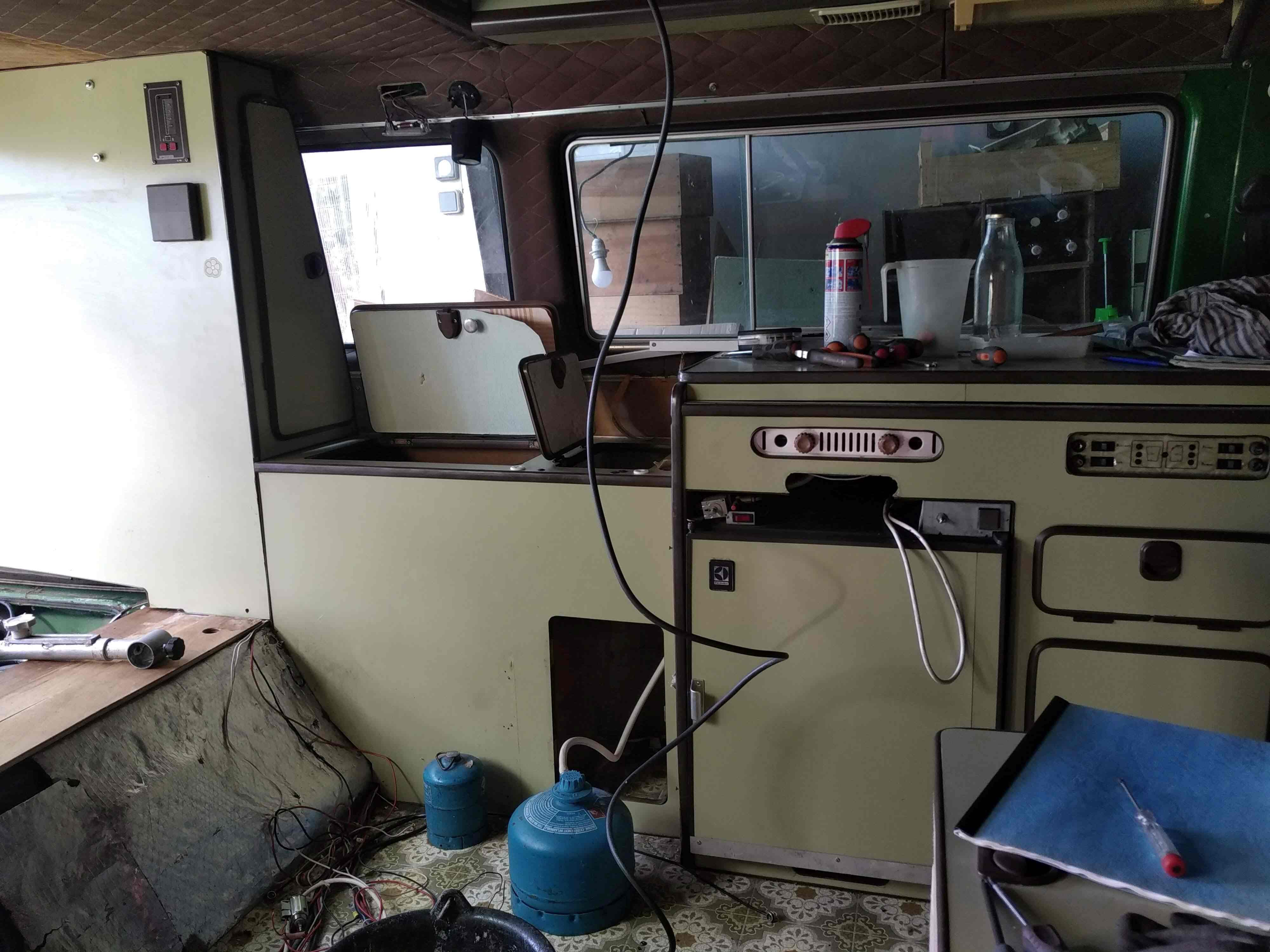

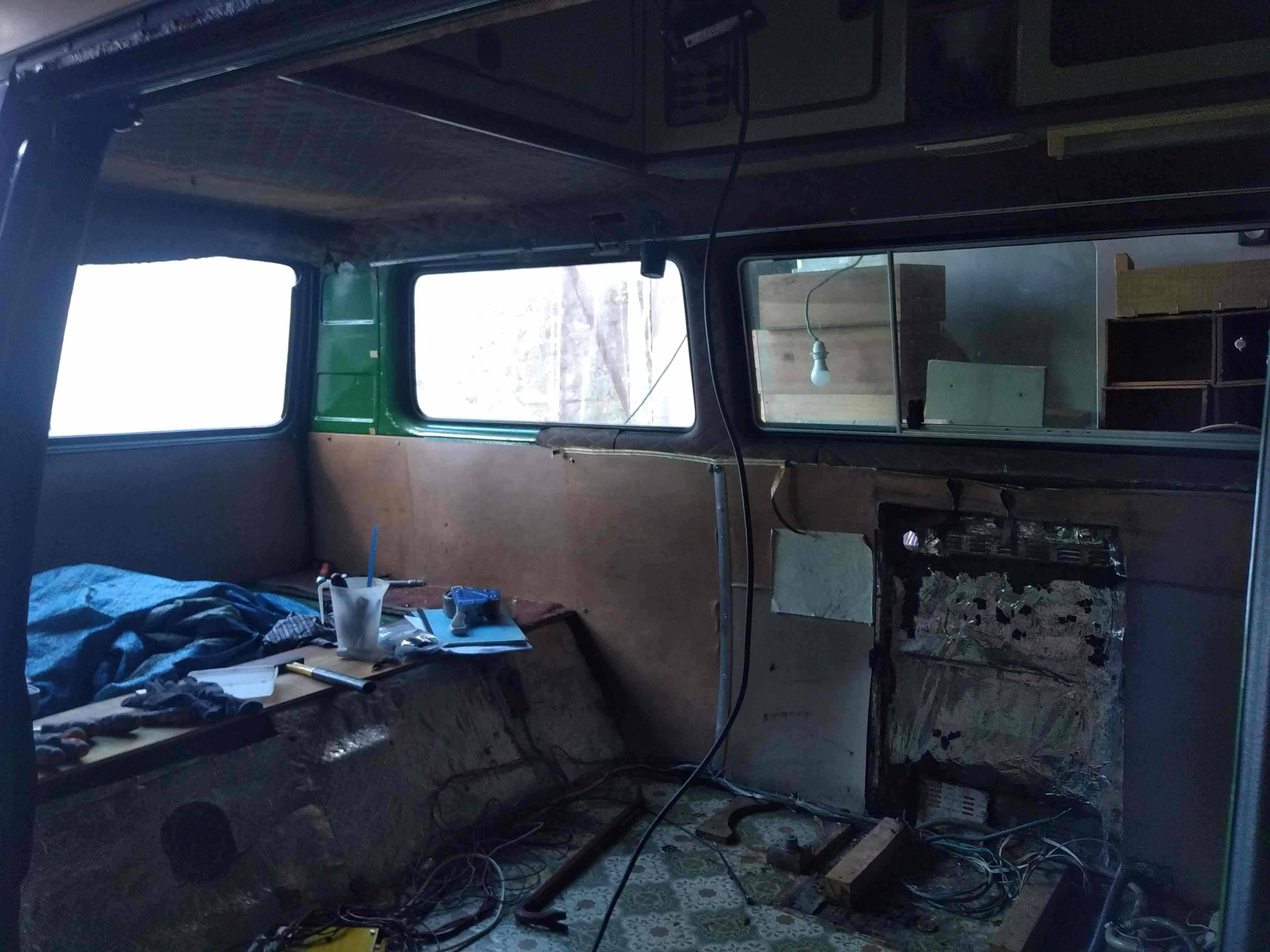

Suite a une loc de deux jours d'un T3 je suis devenu fan de la van life et acheté mon t3 1.6 D de 1984 en juillet 2021.

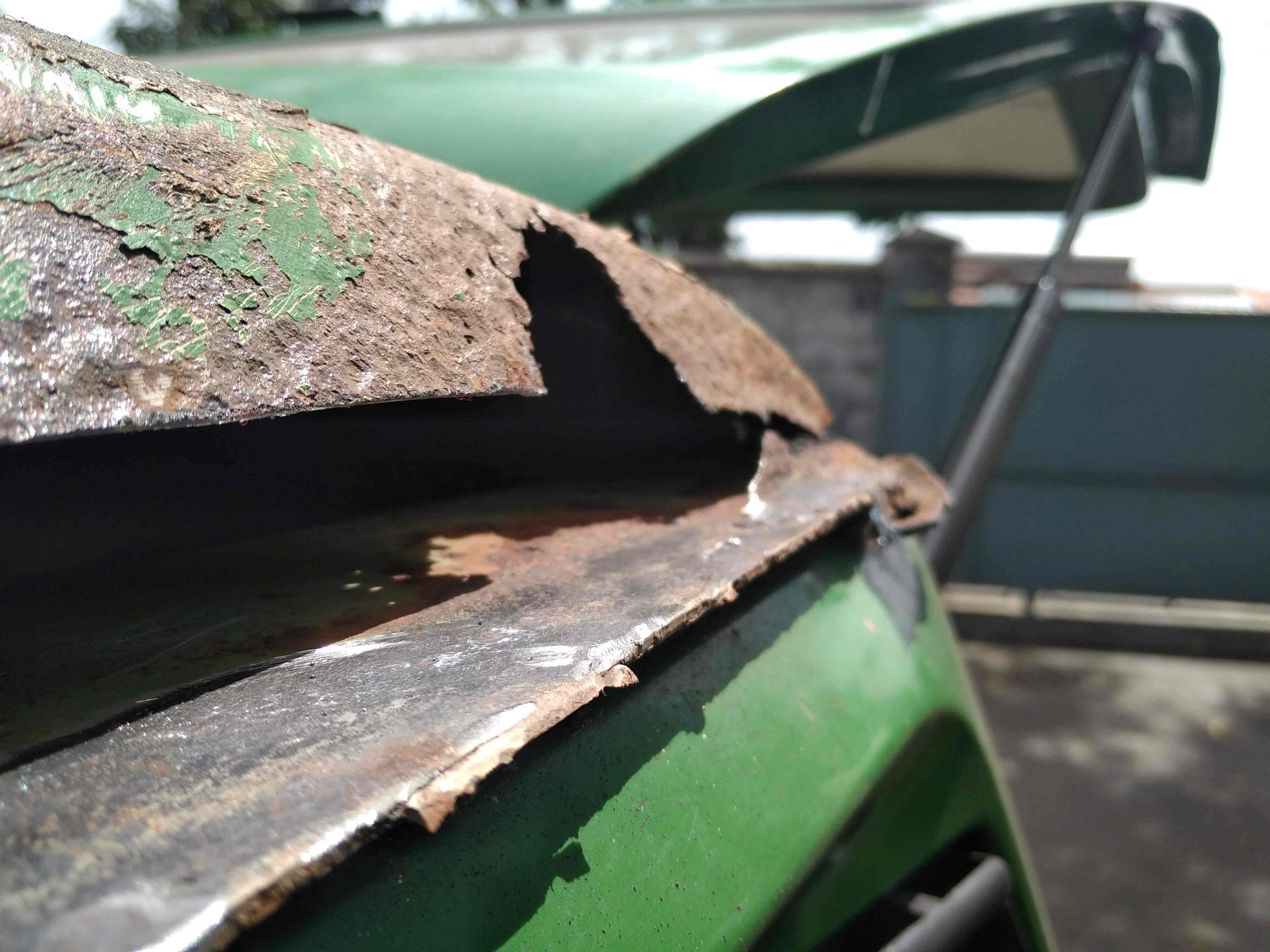

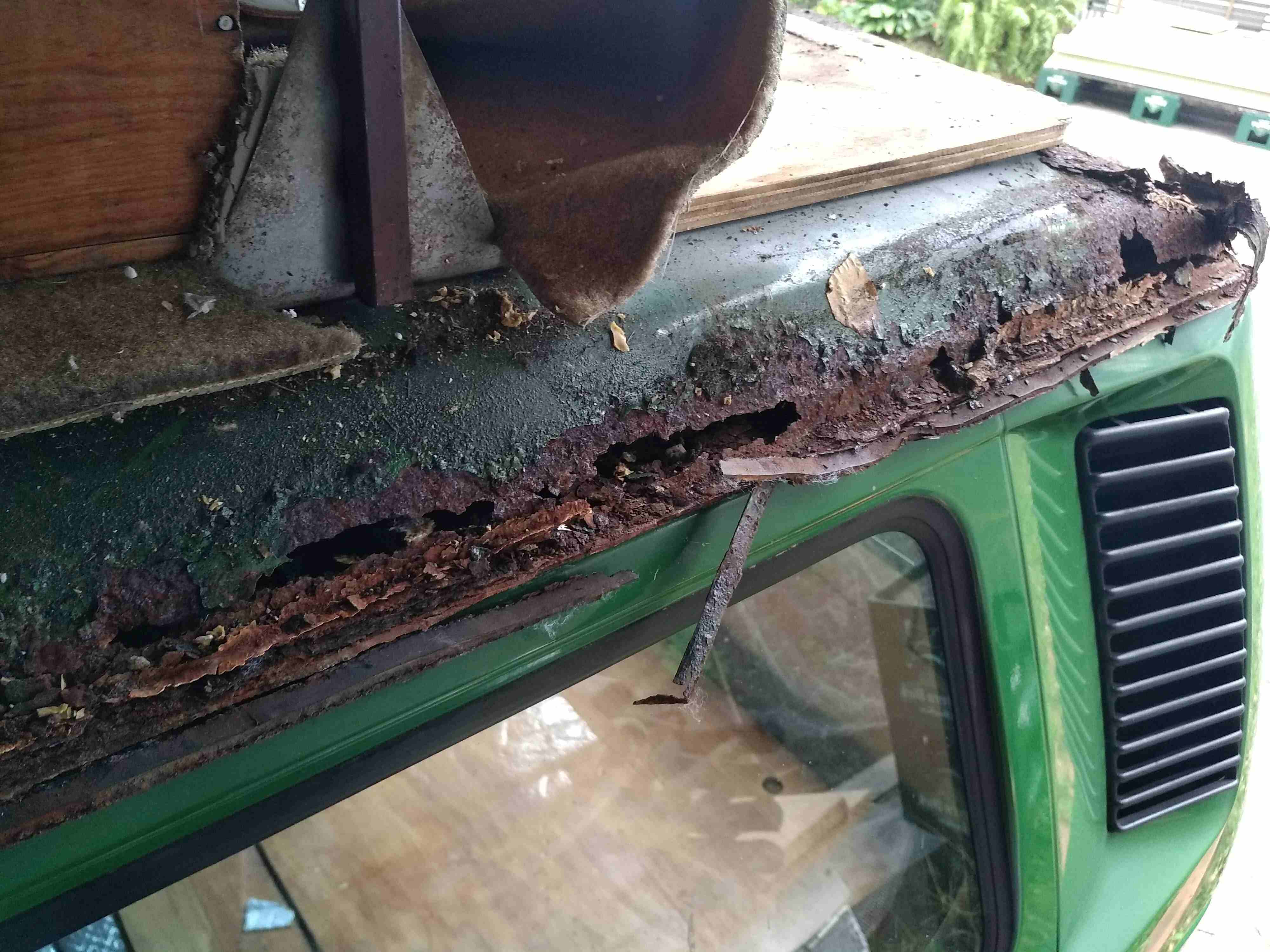

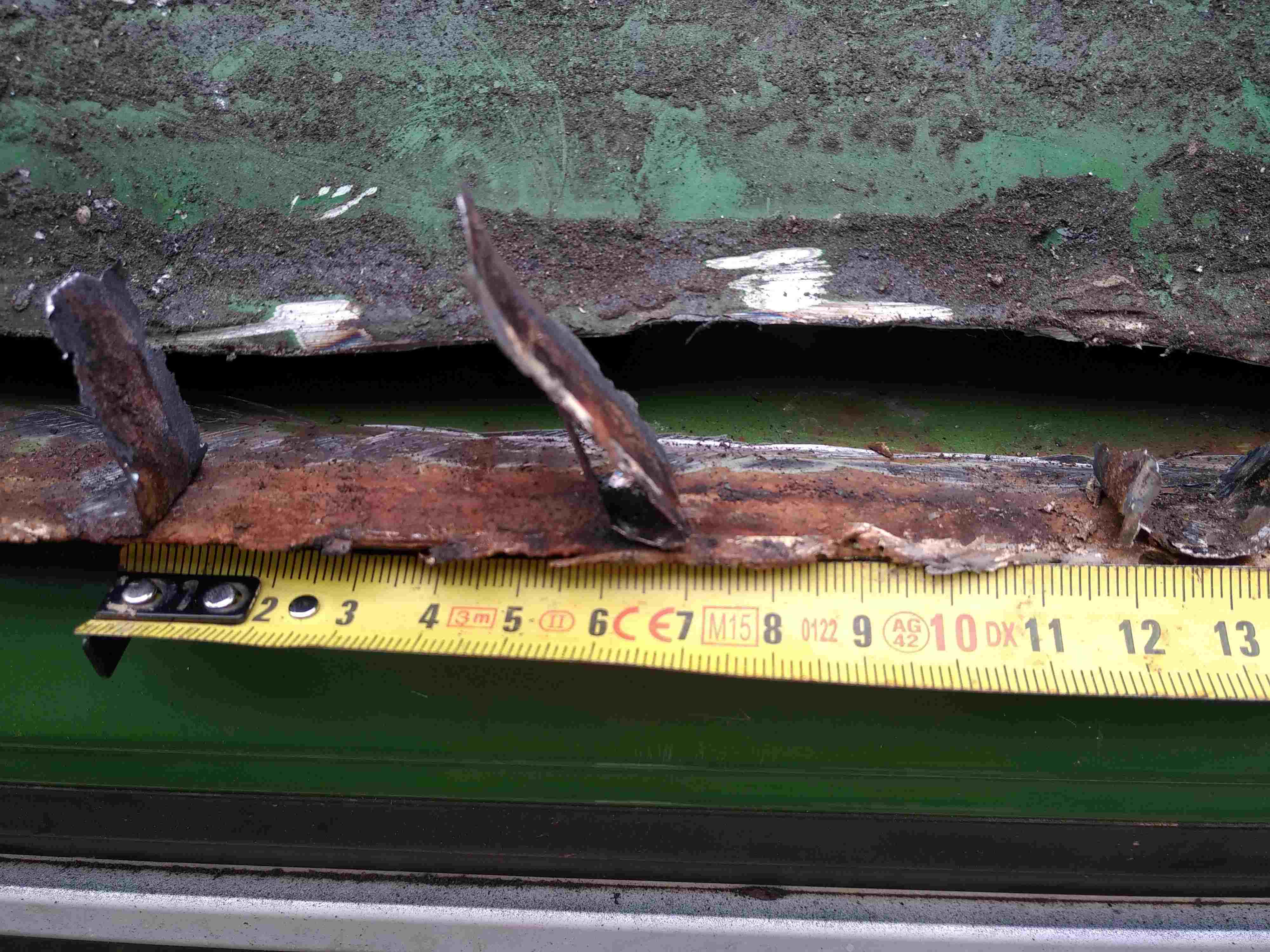

Suite a la découverte d'un vice caché de rouille au niveau des gouttières et après négociation de un an avec le propriétaire je l'ai fait venir sur l'ile en octobre 2022.
Apres une 15 aines de jours de travail, démontage des meubles, traitement anti termites, enlèvement de la rehausse je découvre l'étendue des dégâts.
je continue de le mettre a nu et prochainement m'attaquerai à la rouille et surtout la mise en place des nouvelles gouttières.
Voici quelques photos et je partagerai selon vos besoins des photos de mes travaux, j'ai moi même profité des expériences de chacun d'entre vous pour mener a bien mon projet de rénovation.
J'ai aussi les livres d'origine du moteur, de l'électricité si besoin et je les mettrai sur la rubrique correspondante.
a bientôt
Sylvain

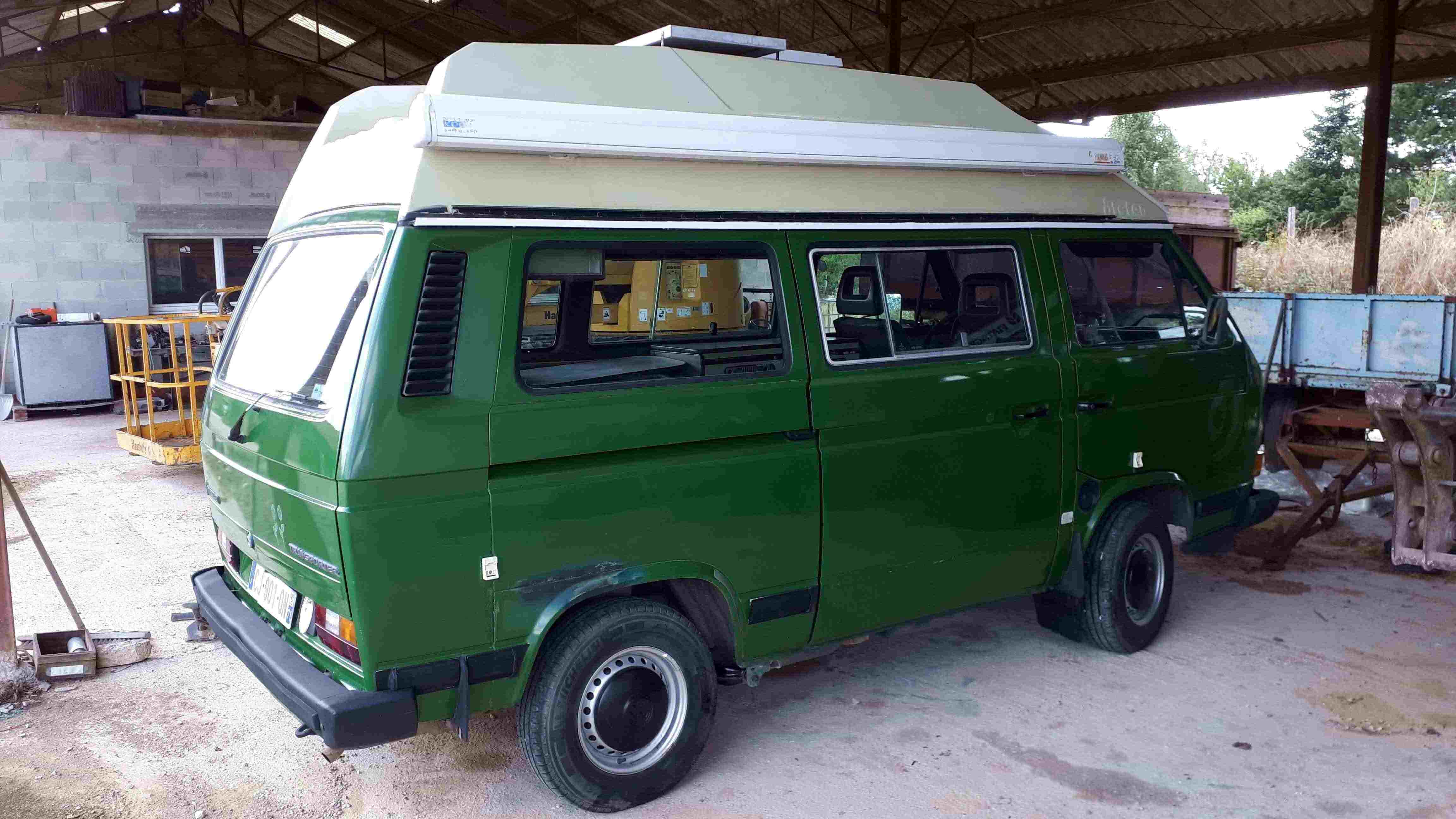

origine achat
origine achat
ext pass.jpg (394.19 Kio) Vu 1047 fois

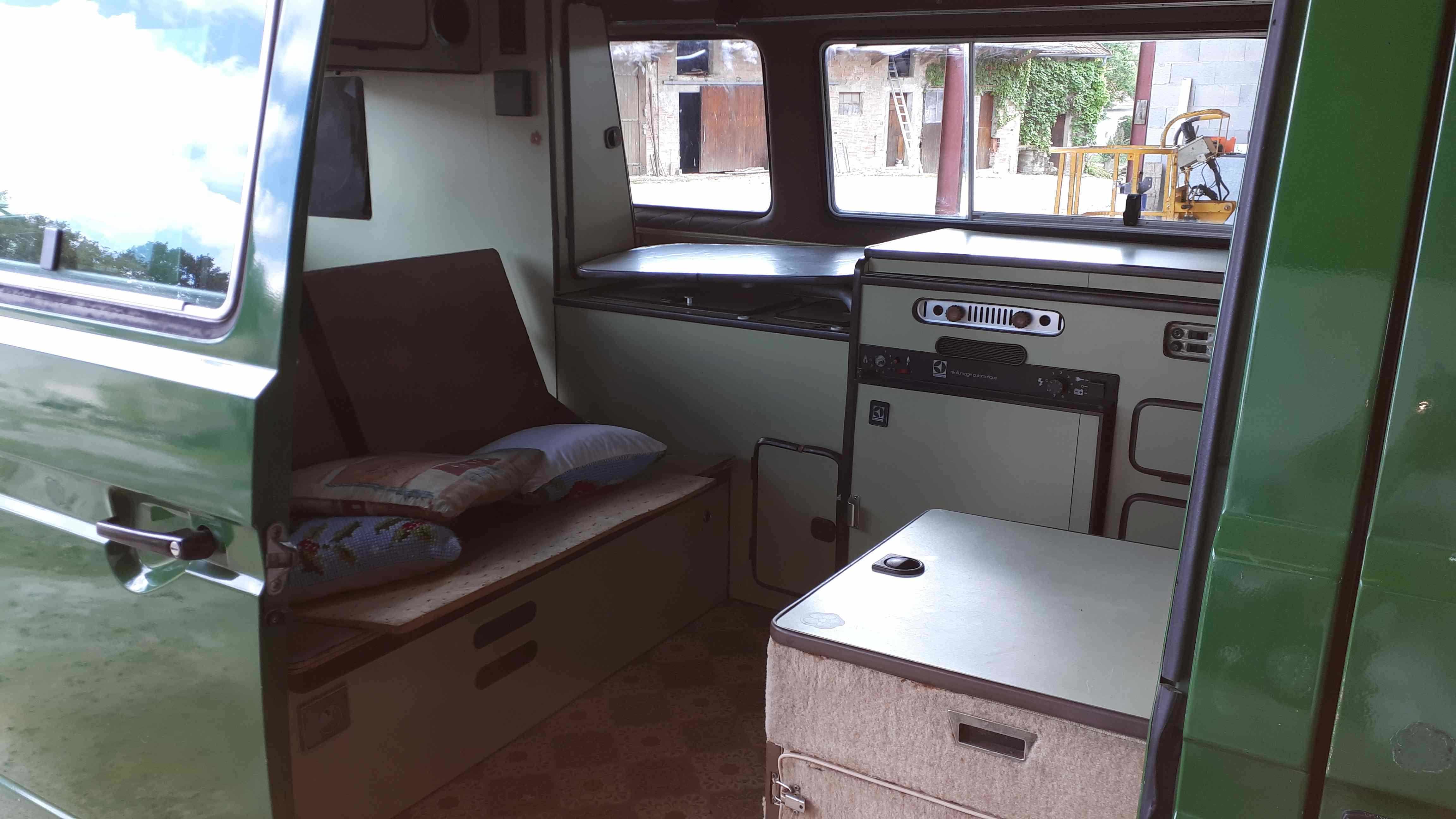

int cuis.jpg (457.81 Kio) Vu 1047 fois

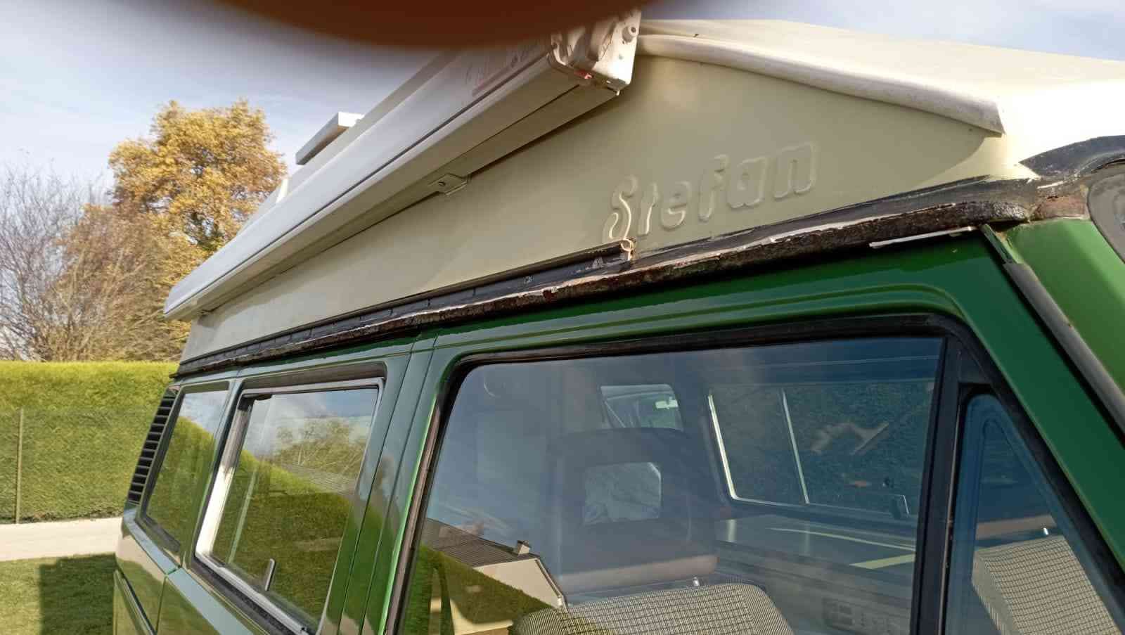

cache rouille1.jpg (77.53 Kio) Vu 1047 fois
cache rouille 2.jpg (105.93 Kio) Vu 1047 fois
rouille sous la baguette.jpg (146.21 Kio) Vu 1047 fois

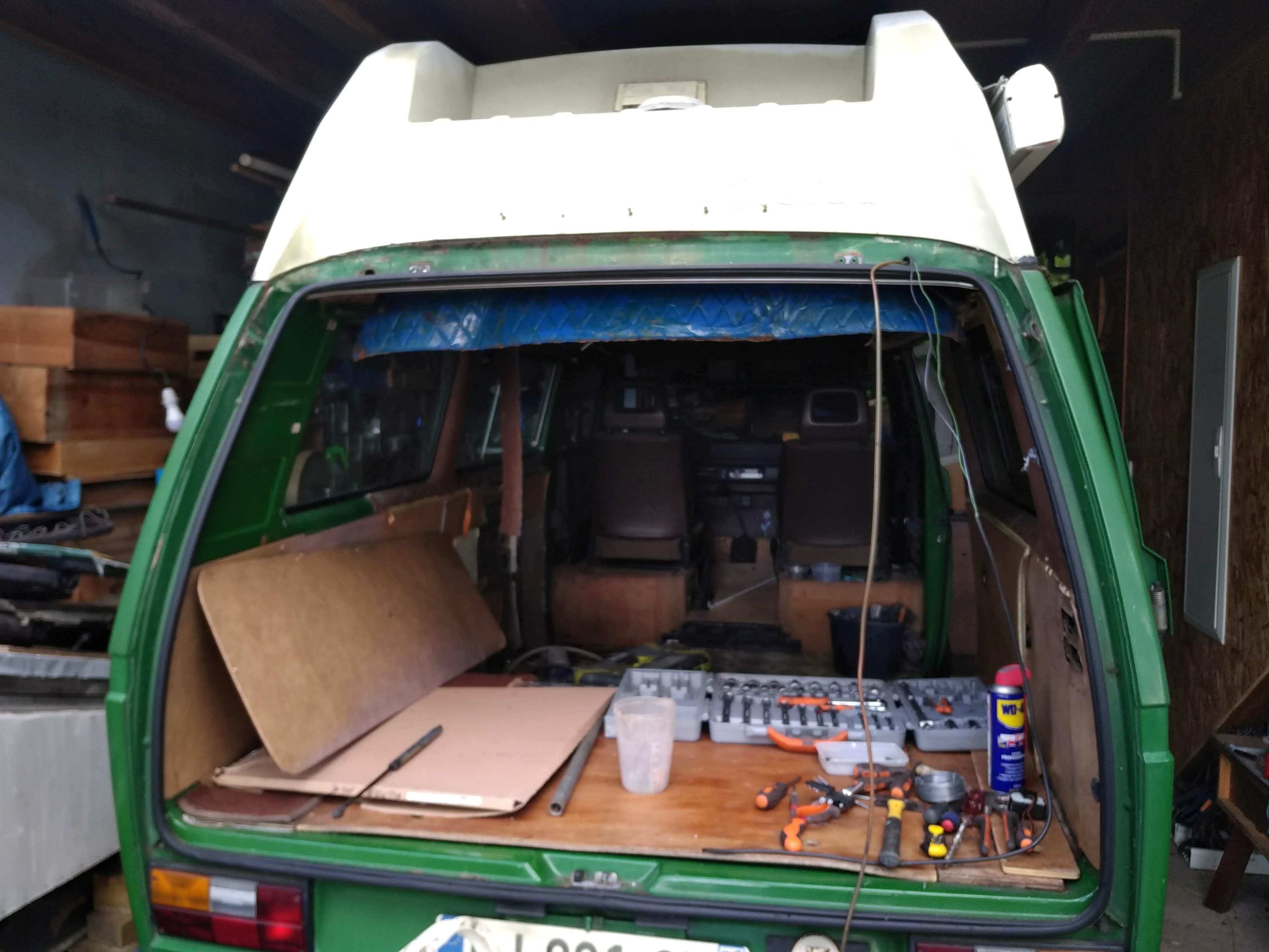

Message par mamass52974 »

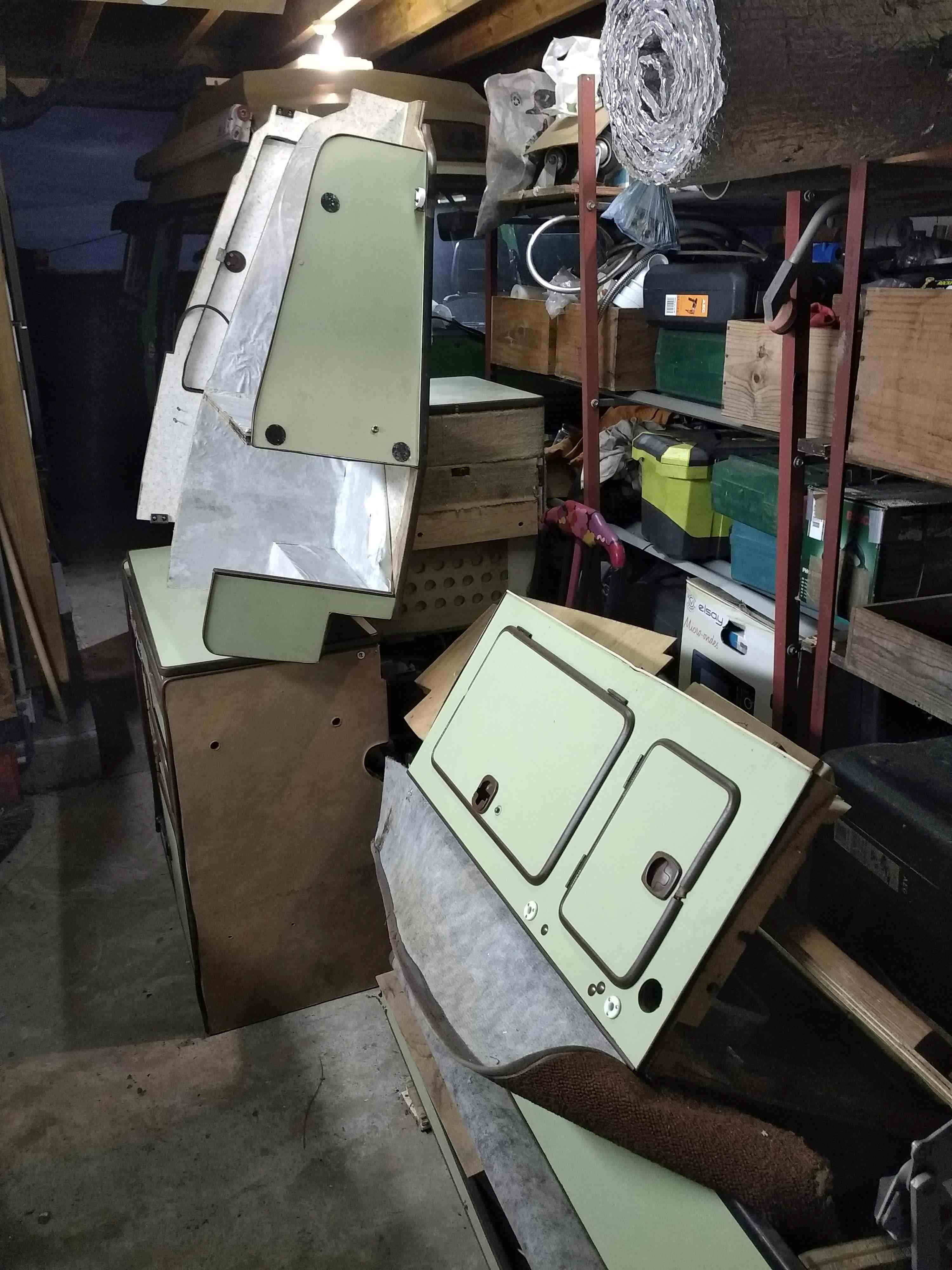

demontage siege et meuble.jpg (453.89 Kio) Vu 1045 fois
meubel sortis.jpg (443.19 Kio) Vu 1045 fois
sans haillon.jpg (471.46 Kio) Vu 1045 fois
stockage meubles.jpg (493.67 Kio) Vu 1045 fois

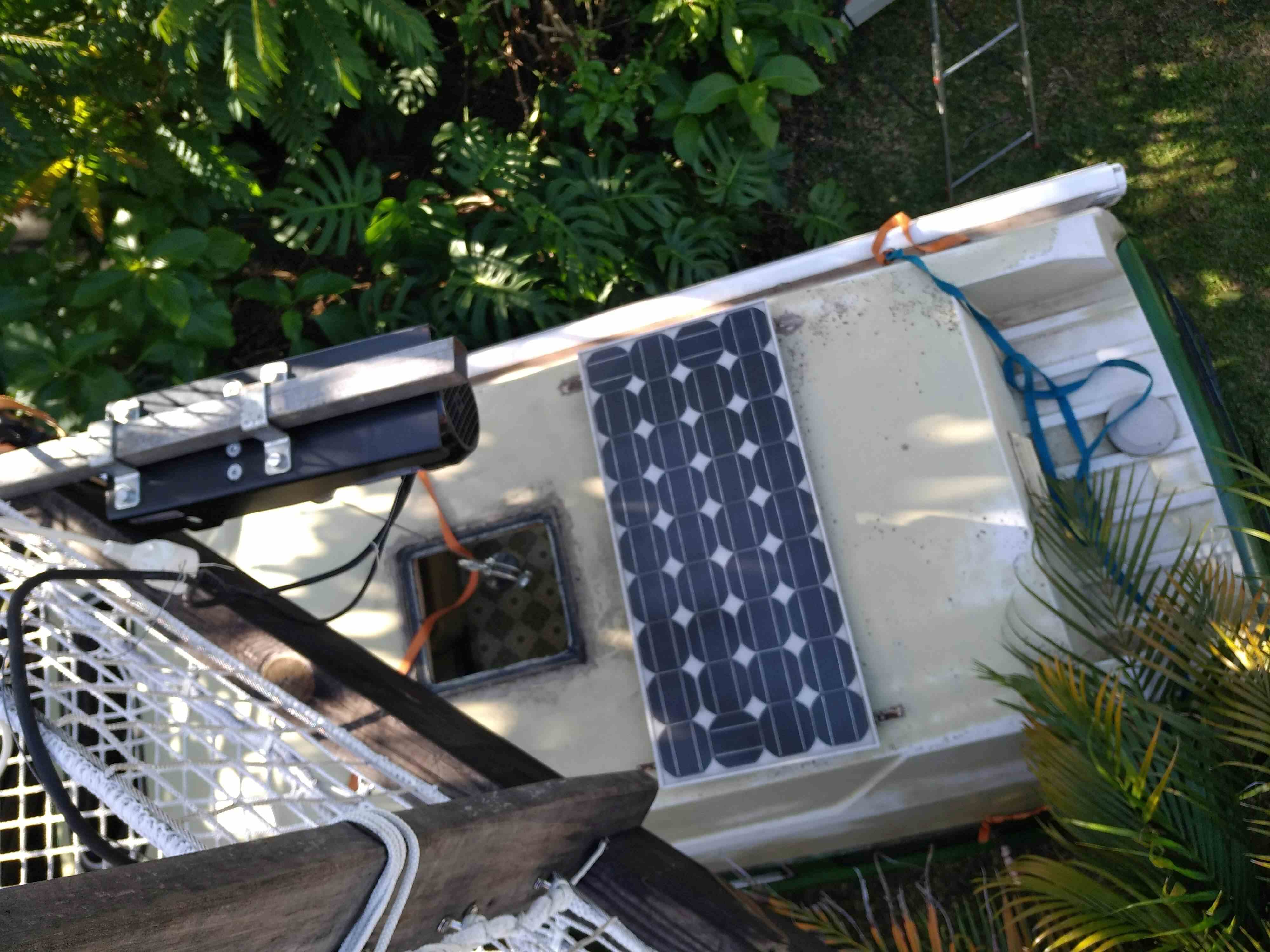

potence et treuil.jpg (434.33 Kio) Vu 1041 fois
rouille perforante.jpg (486.02 Kio) Vu 1041 fois
soudure pointage.jpg (486.91 Kio) Vu 1041 fois

Re: GECKO DE LA REUNION

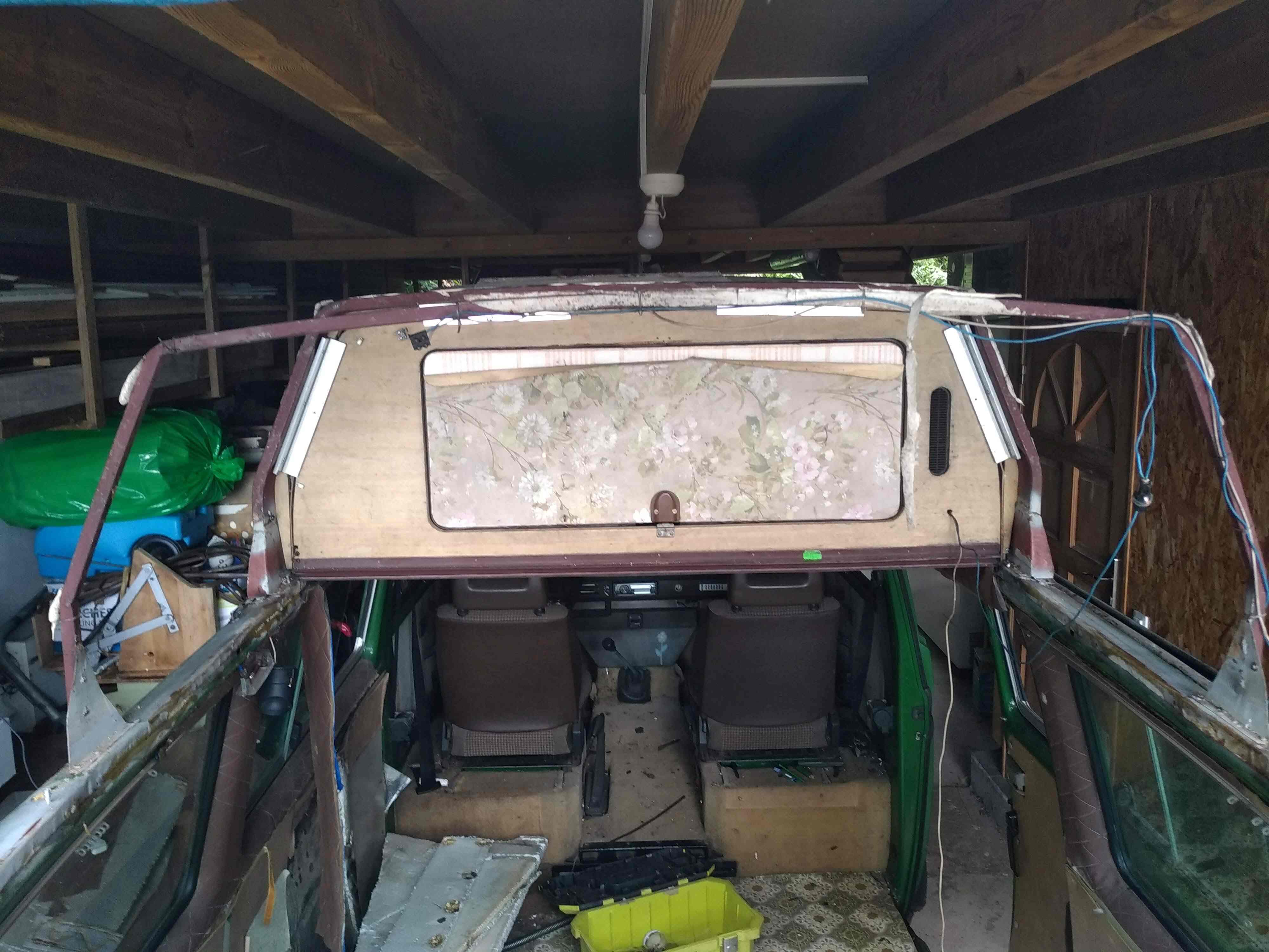

baguette remplacement.jpg (477.75 Kio) Vu 1041 fois
sans plateau superieur arriere.jpg (473.02 Kio) Vu 1041 fois

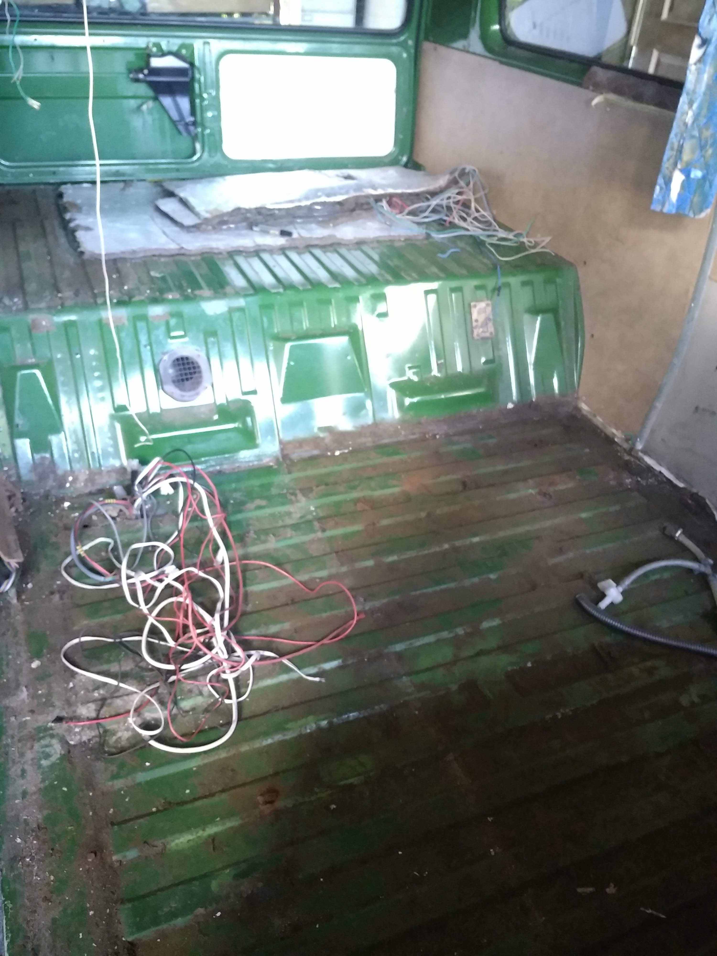

isolant sol.jpg (493.07 Kio) Vu 1041 fois
sol nu.jpg (494.54 Kio) Vu 1041 fois

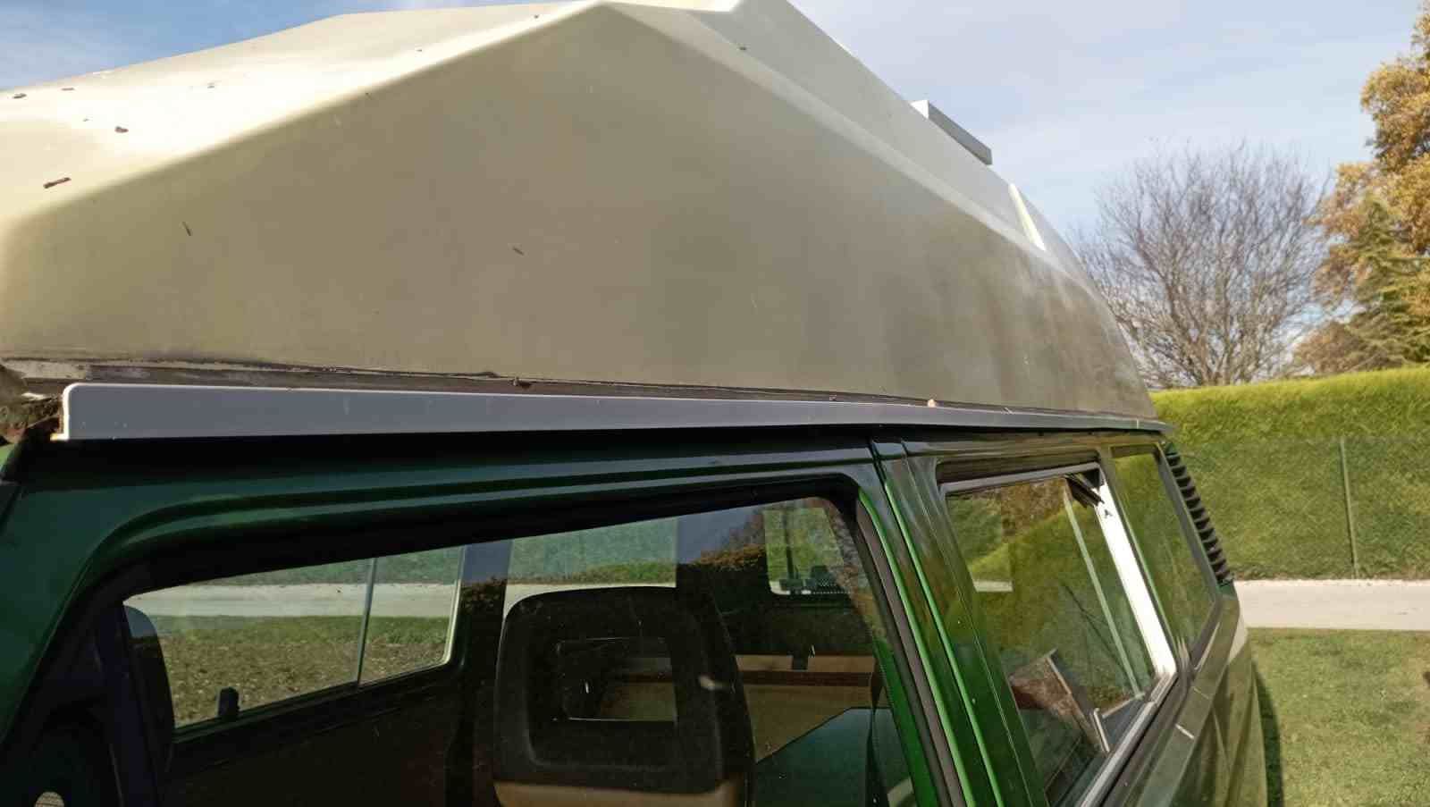

les rehausses sont toujours de vrais nids à rouille, courage pour la resto,
x@v :wink:
Messages : 8304
ho bordel... le mastiquage a l'arrache et on pose çà vite fait... vois les dégats Yellow_Flash_Colorz_PDT_10
Mais oui c'est quasiement toujours le cas sur toutes les réhausse, hormis la boulangere qui est la seule de mémoire posée par vw qui tiens mieux dans le temps... mais c'est pas parfait non plus...
