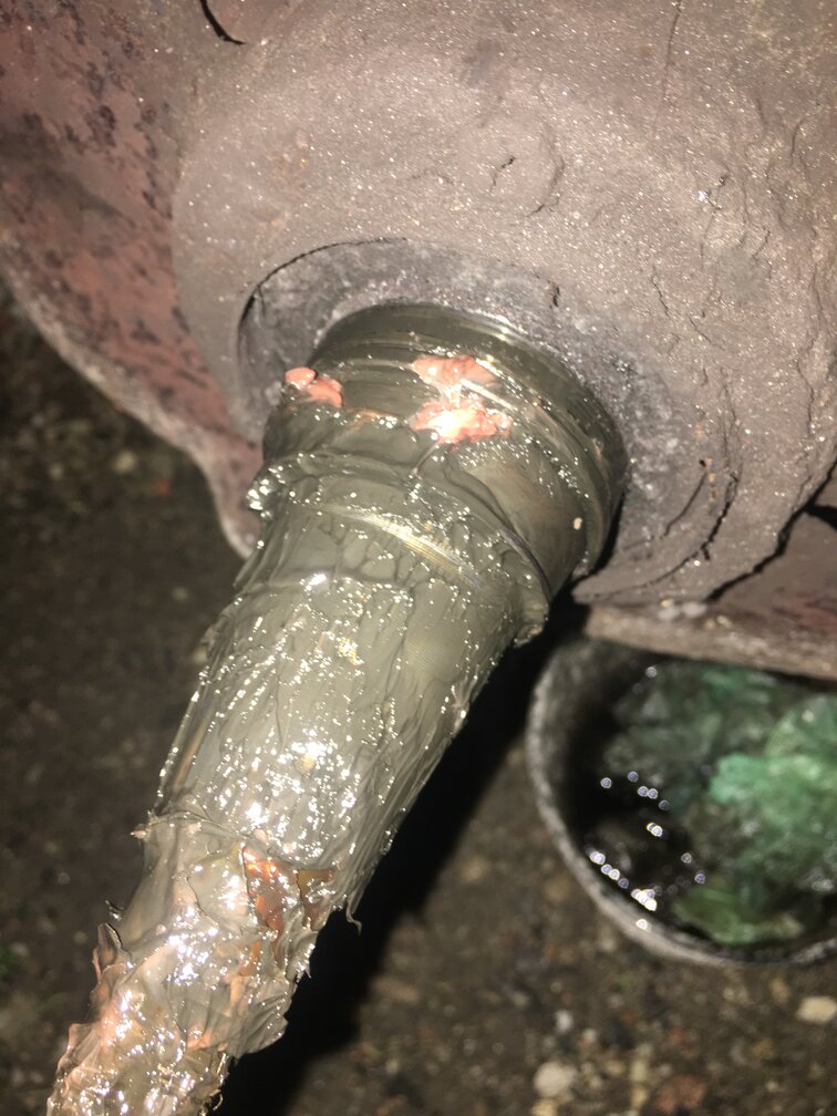

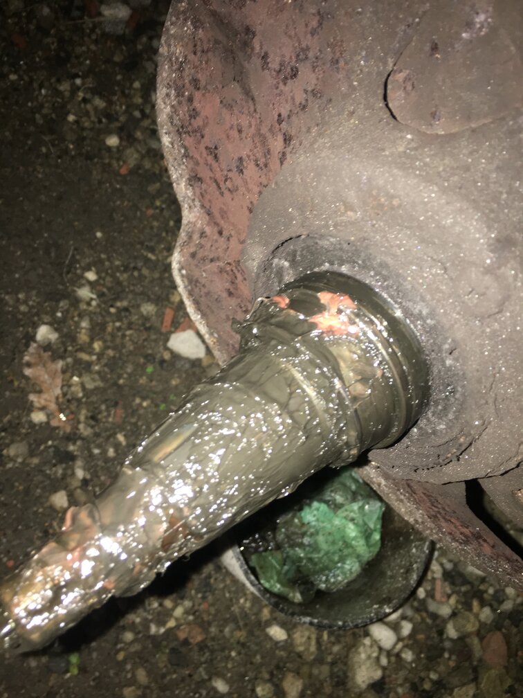

C’est comme ça que j’ai fait en tout cas.
Au moment de remettre l’ensemble lça ne rentre pas à fond… Il reste une bague qui tourne sur elle-même sur l’axe… ça a l’air d’être elle qui empêche que j’enfonce le tout jusqu’au bout. Aucun sujet qui parle des roulements avant n’évoque cette bague.

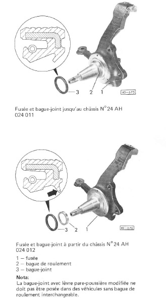

Cette bague est indiquée dans le manuel d'atelier VW. Toujours lire les manuels, tout y est :(;:
T3 rlt AV.jpg (45.31 Kio) Vu 13520 fois
Pour monter le roulement il faut trouver un bout de tube du bon diamètre, et ça va tout seul.

ALIKA, cette bague est prévue pour pouvoir être remplacée au cas où la portée du joint spi serait trop marquée. Pas sûr que tu puisses la déposer si elle est collée au scelbloc, (même avec un décolle roulements si pas de chanfrein).
De toutes façon, elle est immobilisée par le roulement lorsqu'il est rentré à fond.

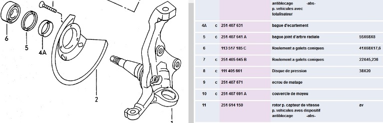

Ils appellent ça « bague » sur ETKA.

Mais je comprends pas pourquoi elle bloque la remise du tout ?
Je dois forcer ?
Messages : 6542
Re: Roulement avant
Que veux-tu nous montrer avec tes photos ?
Si tu as sorti la bague rep 2 fais attention, elle a un sens de montage.

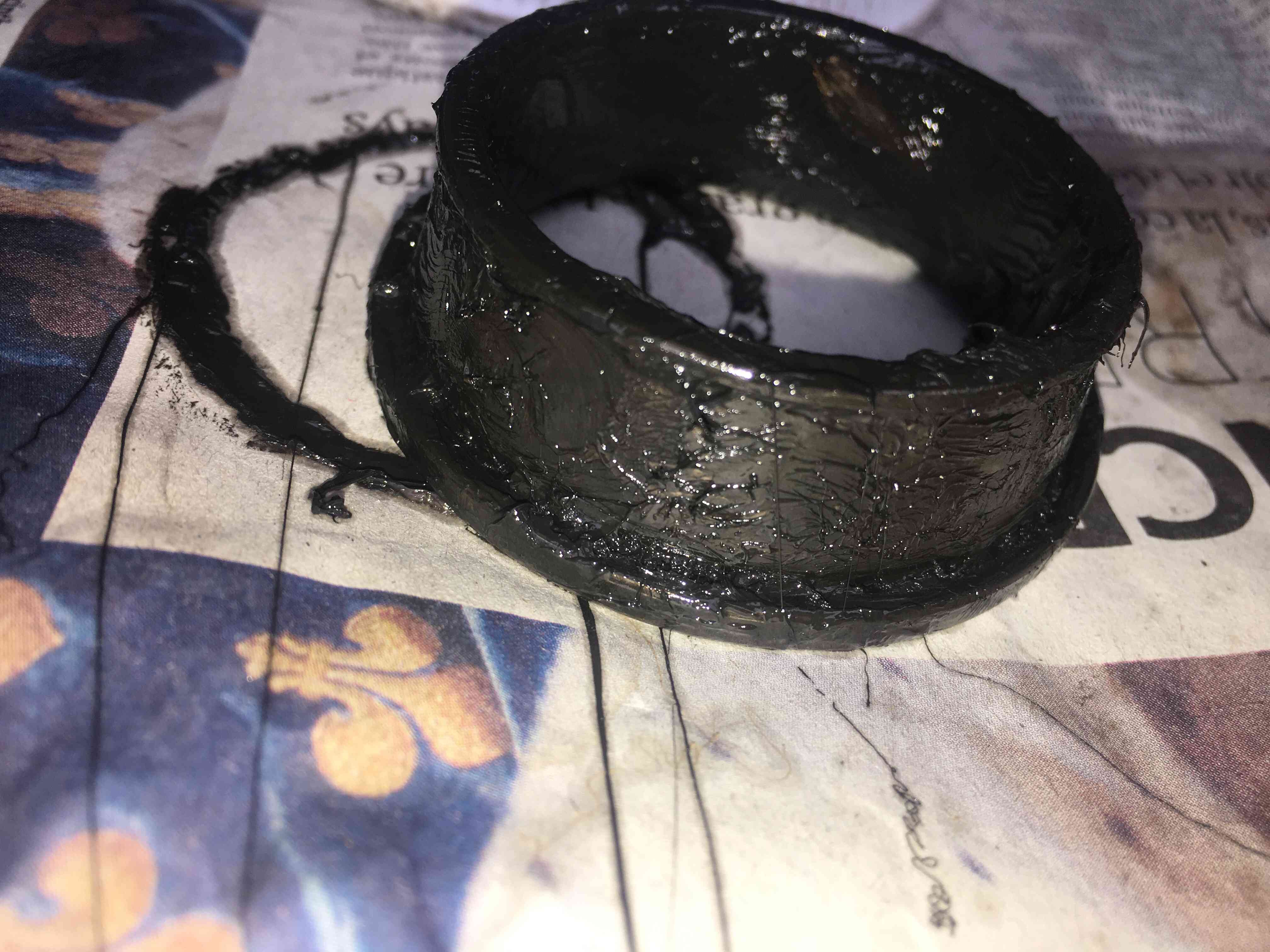

Je montre la bague en question, elle a des rebords sur les cotés. Elle tourne mais y a pas de jeu.
Qu’est-ce qui doit reposer sur cette bague ?
Non je l’ai pas démonté.
Messages : 6542
Re: Roulement avant
Ah, la bague avec des rebords, c'est la bague intérieure du vieux roulement. Il faut l'enlever.
La bague 4A dont on parlait, est entre la bague intérieure du roulement et la fusée.

::)): Comme quoi on fait bien de préciser !
Donc au fait le roulement s’est décomposé quand j’ai retiré l’ensemble et cette bague est resté dessus ?
J’y avais pensé mais comme j’ai vu cette fameuses bague sur etka je me suis dit « merde go forum ».
Messages : 6542
Re: Roulement avant
Bon, ça va aller tout de suite mieux .

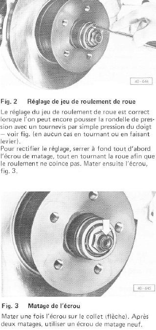

Autre chose, au remontage suis bien les prescriptions de réglage du jeu des roulements.
Ecrou trop serré => casse assurée

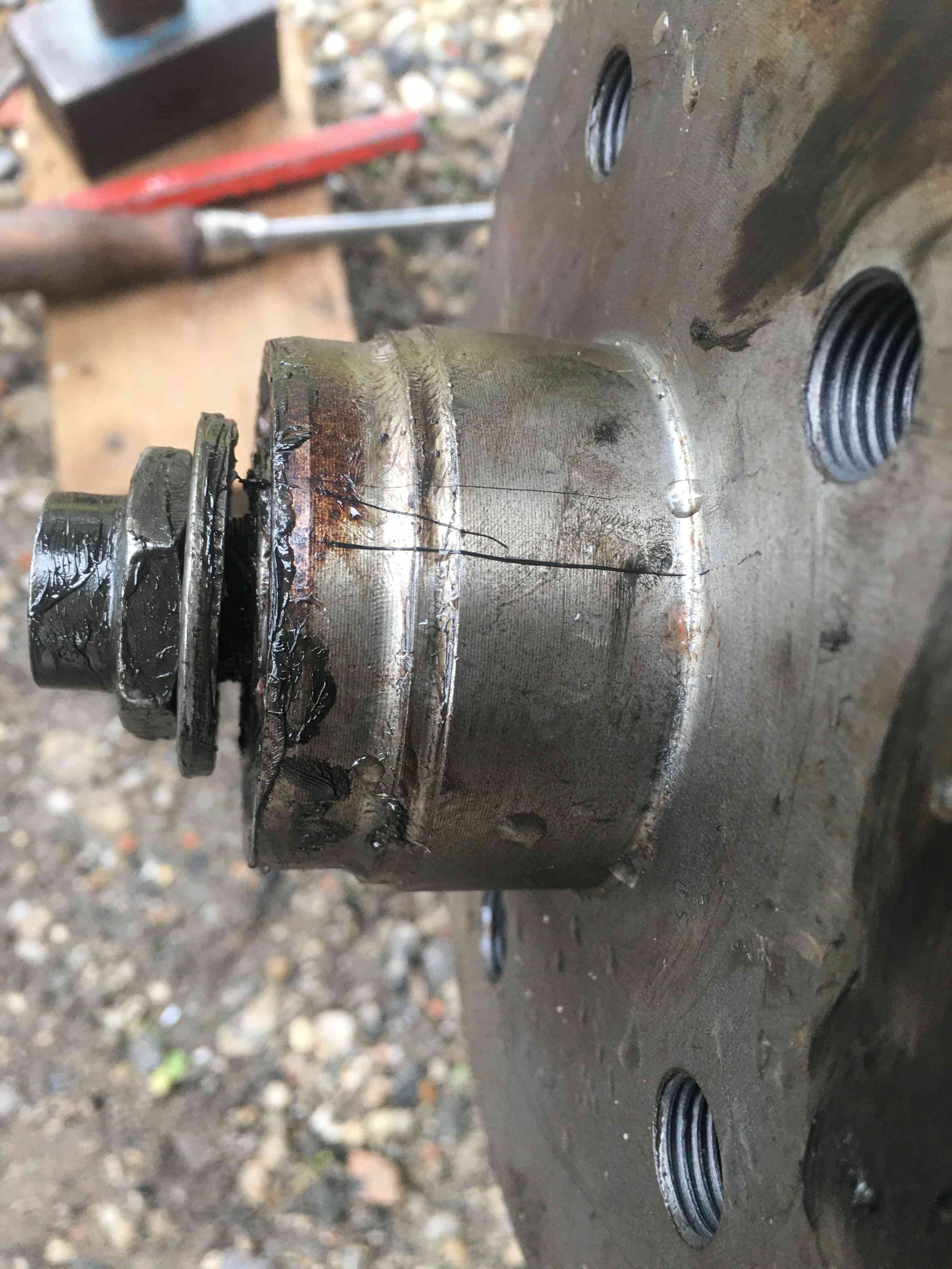

Voici la bague en question ; vous remarquez un bord beaucoup plus large que l’autre :
Problème : je n’arrive pas à visser l’écrou.. il faut dire que la rondelle n’a pas l’air de s’enfoncer jusqu’au max… pourquoi ? Elle empêche le vissage de l’écrou. C’est curieux. Regardez l’espace entre la rondelle et le roulement :
Messages : 6542
Re: Roulement avant
Achète des lunettes..............
la rondelle possède un ergot anti rotation à mettre en face d'une rainure de la fusée.

Oui bien sur. Il y a un ergot et meme deux fentes pour l’y placer. Mais la rondelle ne va pas jusqu’au bout de la rainure. Pour quelle raison ?
Messages : 6542
Re: Roulement avant
Bon, je ne démonte pas ça tous les jours, mais remets quand-même tes lunettes et regarde si une rainure est plus longue pour l’ergot de la rondelle.

C’est énorme… sur mon truc il n’y a pas 2 mais 3 rainures… et évidemment c’est la 3ème qui était la bonne…
Il a fallu que je mrésigne à m’allonger pour voir la deuxième rainure. Mais ni la première ni la deuxième n’était la bonne. C’est en me relevant que j’ai remarqué la troisième… incroyable ! Et miracle, ça rentre facile dans la troisième.
Bon beg merci CMS.
Donc je sais pas combien de rainures vous avez… mais moi c’est 3, y en a peut-être qui en ont 4 ?
Pour le serrage, j’ai serré et desserré jusqu’à trouver le moment où j’arrive à bouger la rondelle avec le doigt.

Non, les coups de burins c'est pour bloquer l'écrou, une fois le jeu réglé.
Messages : 6542
Re: Roulement avant
8) .Ding,Dong, n'étant pas tout nouveau sur le forum tu sais où se trouvent les manuels d'atelier.........
C'est aussi dans la vidéo de Van café.
