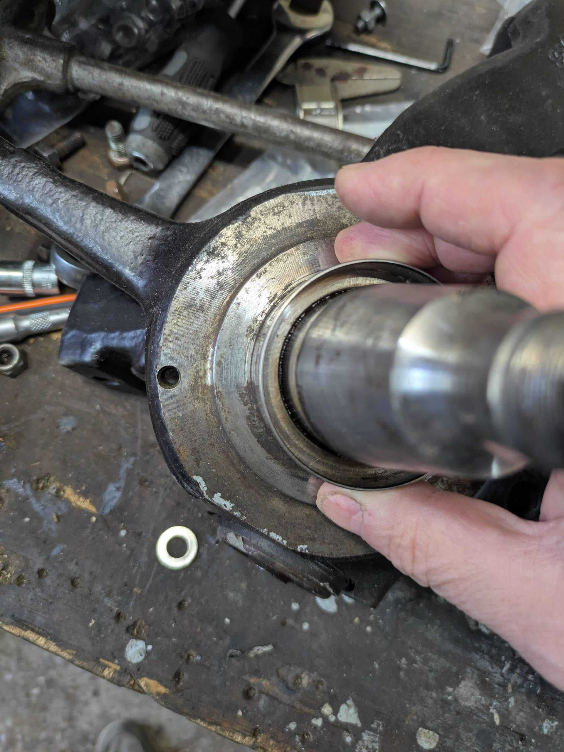

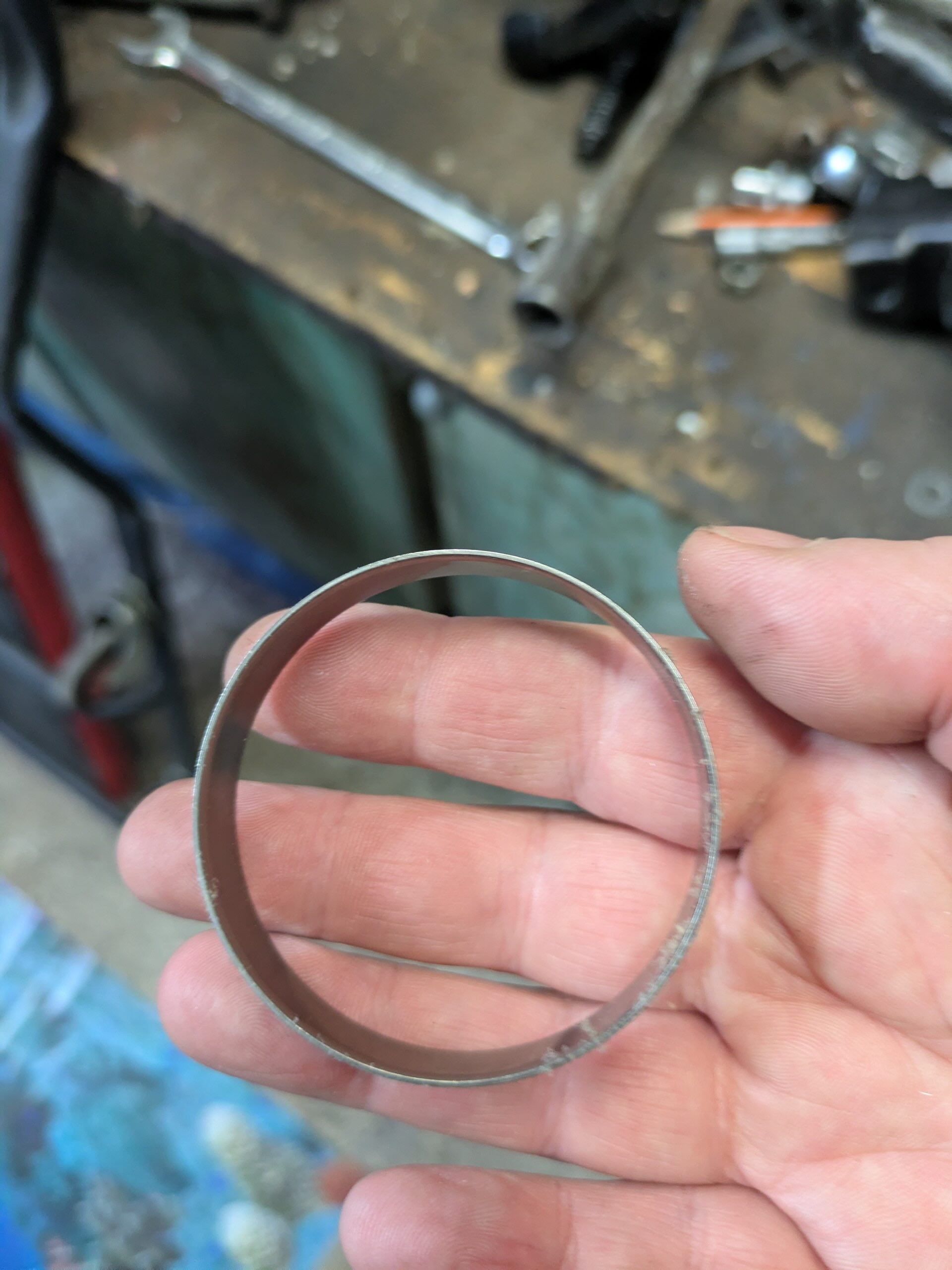

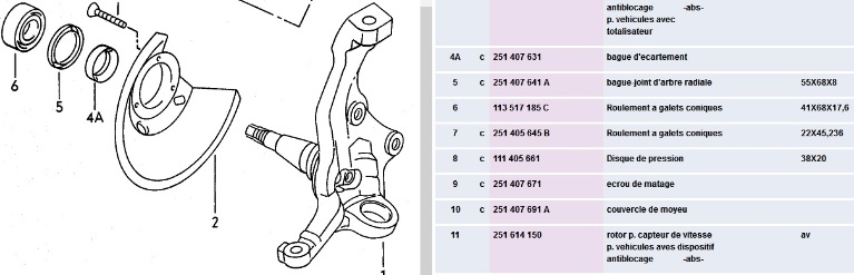

Bon j'ai un peu merdé et jeter des pièces utiles en particulier la bague d’écartement ou entretoise (selon les sites et les docs techniques) qui se montent sur la fusée. C'est la pièce 4a sur le schéma ref 251 407 631. j'ai commandé ces pièces et j'ai reçu une bague sans épaulement mais surtout avec presque 2mm de moins que la portée de la fusée.
Qu'est ce que je fais docteur ? Je la rentre en force ? c'est pas la bonne pièce ? j’arrête tout et je fais du vélo ?

La réf change en fonction des années. D'après cette doc https://www.ilcats.ru/?brand=vw&functio ... anguage=en, c'est différent pour le tout premier millesime. Peut être que la date de césure n'est pas tout à fait exacte. Quel numéro de châssis ton bus ?

Peux-tu refaire ta 1ère photo mais sans la bague ni ta main, afin de bien identifier le modèle de fusée.
Il faut savoir si le montage fait appel à une bague démontable ou si la portée du joint spi est directement usinée dans la fusée.
D'après ta photo il semblerait qu'une bague soit encore sur la fusée, ce qui indiquerait le 2ème montage.
Le diamètre intérieur du joint spi fait 55 mm (55x68x8).
Si je ne me suis pas emmêlé, etka indique pour la bague 291 407 631 A / F 24 A 0024 012 >> , alors que l'on retrouve 251 407 631 qui devrait être
>> F 24 A 0024 011 jusqu'en 1992 :humm:

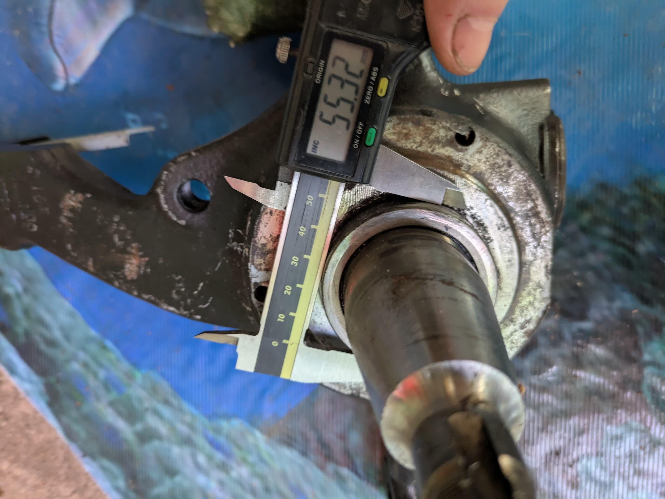

fusée 4.jpeg (461.84 Kio) Vu 419 fois
. La portée est de 55.3 mm.

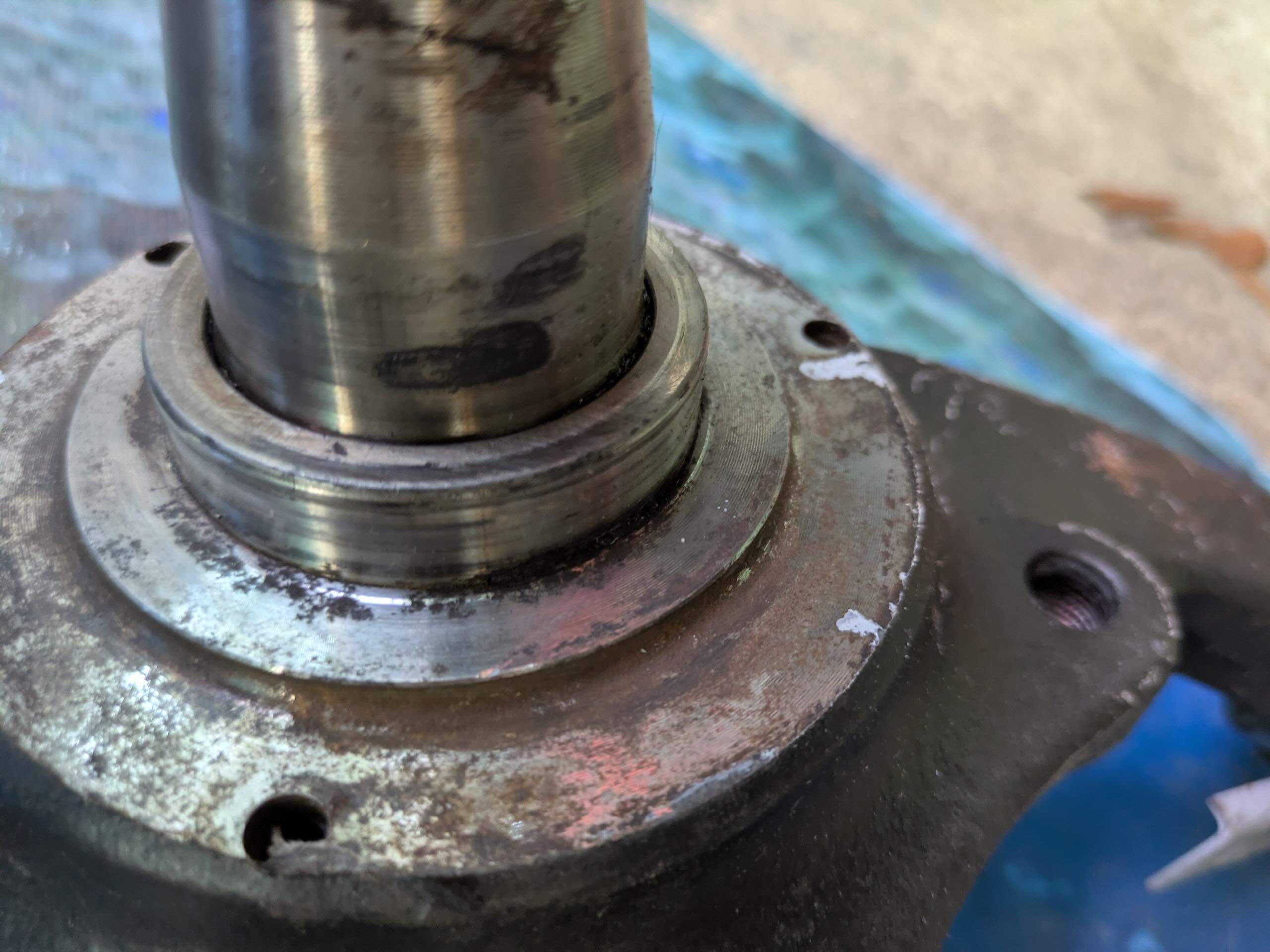

Bon ben tu n'as pas merdé :smile: , c'est bien ce qu'il me semblait, la bague est présente sur la fusée. Nettoie la bien pour voir son état de surface étant donné que c'est la portée du joint spi.

Ca c'est une bonne nouvelle !!!!
Je peux continuer mon remontage
