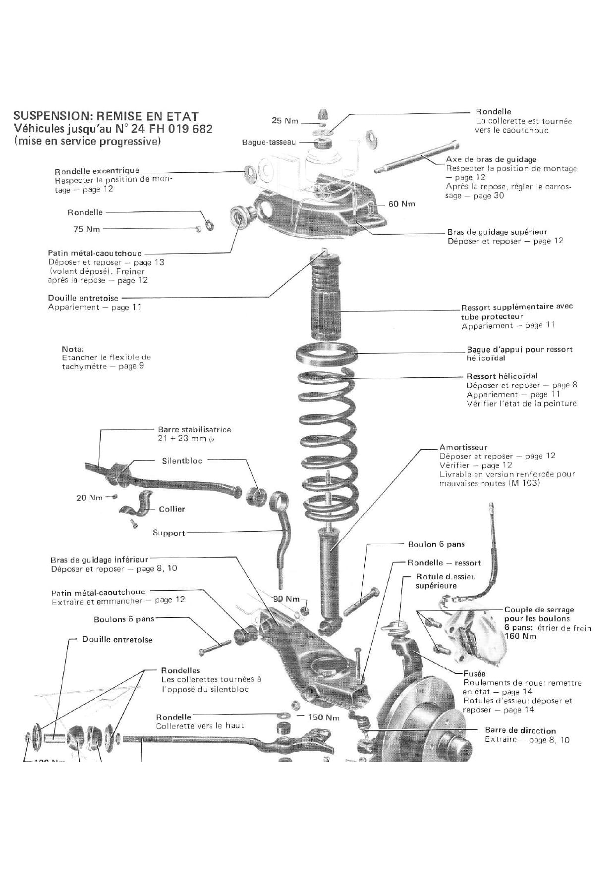

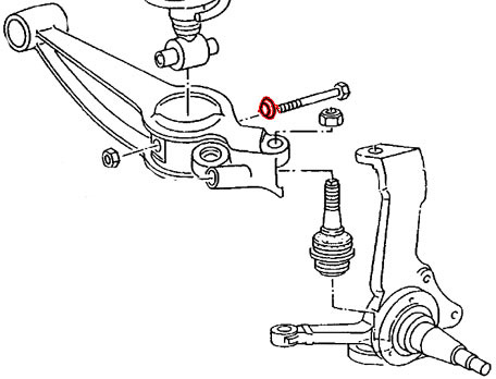

Encore une question (et pas la dernière). Sur plusieurs sites ils vendent une bague (Réf: 251 413 097) à placer sur le boulon bas de l'amorto avant. Il est indiqué que ça se monte sur les modèles comme le mien ( 2l CU 1979/1982). Or je suis presque sûr que je n'avais pas cette bague lorsque j'ai démonté le train avant et si je prends le manuel d'atelier on ne la voit pas pour les véhicules avec un châssis avant sept 84 (le miens étant de 81) et je n'ai pas accès au catalogue pièces détachés.
Bref j'aurai tendance à penser que les vendeurs se plantent mais j'aimerai votre avis.

Cette bague ne sert que pour les bras forgés (deuxième version), car le trou est conique
Si elle n'apparaît pas sur les manuels d'atelier, alors erreur des vendeurs
