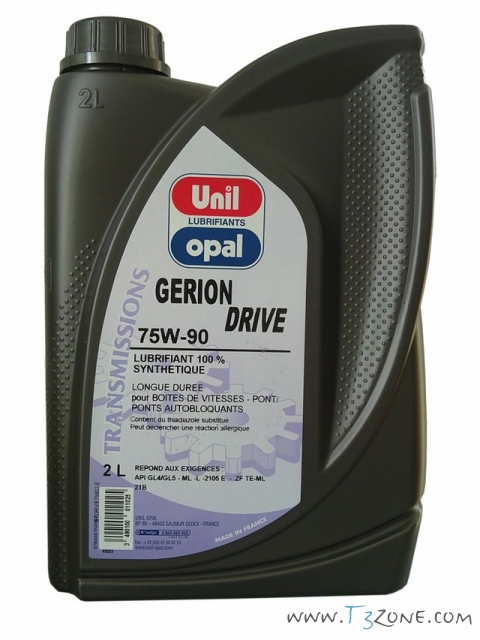

l'huile AGIP ROTRA SX/S c'est de la 75w90 speciale lsd et tu verras pas de souci...
Messages : 8532
Dans ce cas, Vw impose de l'huile de boite selon spécification Ford M2C 104A .
Et zou un petit tour sur la toile donne des réponses pratiques.
