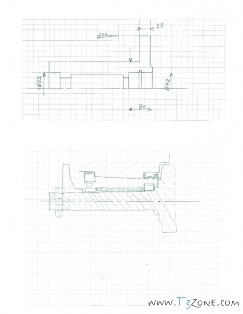

Illustrons pour parler de la même chose:Image
L'écrou (4), serre contre l'épaulement de la fusée (11) l'ensemble: moyeu (26)/ roulement à rouleaux cylindriques (13)/manchon d'écartement(12)/roulement à billes rainuré (14).
Les jeux dans cet assemblage sont nuls, même avec l'écrou peu serré. Par contre, ce serrage aurait de l'importance dans le jeu des cannelures fusée et moyeu. En est un couple mis au rebut car gravement marqué.

le pbx est bien plutôt dans une faiblesse de conception du moyen par VW : question qu'est ce qui tient tout le bazar en jeu latéral ?
ben le 6204 , un simple roulement à bille basic (le n° 14 sur la vue)!
d'ailleurs perso bien souvent quant le CT marque jeu mineur je démonte et ne remplace que le roulement à bille, l'autre (celui à rouleau) n'a bien souvent rien !
face à ce pbx il y a quelques années avec un pote on avait repris le support au tour afin d'y coller 2 roulements à bille cote à cote (c'était sur un syncro et le pote en avait marre de démonter tous les 4 matins)
il suffit de diminuer l’entretoise... (n°12)
super facile, oui mais non, car ce n'est pas tout !
l'épaulement qui sert de butée dans le moyeu porte roulement est de ce fait enlevé et il n'y as rien derrière pour réusiner une portée, de fait la seule solution que l'on avait trouvé fut d'usiner jusqu’à s'appuyer sur l’épaulement du roulement à rouleau et de fabriquer un cimblot pour recréer une butée, c'est un peu de travail, mais cela ce fait.
ça fait quelque temps que je me pose la question de lancer une petite fab de cette modif et de la proposer, mais le cout d'usunage risque d'être dissuasif, car même en le faisant à l'atelier (c'est basic et pas trop H7 comme truc) il faut passer un peu de temps par moyeu!
mais bon ton sujet est le bon moment pour poser la question !

Chris a mis le doigt sur le bon pb : la charge radiale est bien contenue par le rlt externe mais la charge axiale dépasse les capacitées du rlt interne .
Ce roulement semble sous dimensionné par rapport au boulot qu'il a à faire (conception ancienne ( dixit chris ) et cahier des charges plus adapté aux chargements exagérés de nos transporter.
Alors que faire?
Tout d'abord du basique.... Choisir un rlt de marque car sa fabrication est au micron...soigner le montage des roulements,éviter le montage des rlts complets au marteau mais privilegier la presse et les montages par dilatation.Pour les bagues seules,le marteau est acceptable.
Garder à l'esprit que la moindre "merde" dans un roulement va dégrader rapidement sa durée de vie, donc on travail au propre.
Vérifier la cote de l'entretoise avant remontage surtout si un des roulement a été fortement dégradé, la changer si besoin.
Le couple de serrage doit etre conforme et varie suivant la tête de l'écrou... Le resserage n'est pas la meilleure solution et ne resoud pas la cause.
Ne pas forcer si quelque chose ne tourne pas rond...
Bref que du basique mais dur de l'appliquer quand le temps passe et que les pressions externes et variées prennent le dessus à l'exécution d'un geste technique simple et plaisant!
La modification du montage comme le décrit Chris en montant 2 rlts à billes cote à cote ceci augmente la capacité du montage à accepter une charge axiale élevée . C'est à mon sens une solution durable et fiable pour ceux qui portent de "louuuuurdes" charges inavouables pour partir en vacances....
Coté usinage, on pourrait voir aussi à monter un rlt plus gros et acceptant une charge axiale plus importante. Reste à voir si il y a assez de place dans le moyeu.Je m'y colle.
Bref,Il me semble que ce point est un des talons d'Achille de notre véhicule et qu'il mérite que l'on s'y penche sérieusement afin d'éviter d'enrichir inutilement les fabricants de rlts...

hum, pour y avoir bricoler, il bien peu de matière, le partie entre les deux portée à l'intérieur du moyeu est en retrait raison pour laquelle il est nécessaire de fabriquer un cimblot comme décrit précédemment.
je me demande si ils ne parle/parte pas des moyeux des 16" ?
cb44
Messages : 3129
Message par cb44 »
janmi a écrit :........ mais la charge axiale dépasse les capacitées du rlt interne .
Bon WE! :smile:
oui, c'est une idée à creuser!
à l'époque ayant le matos on avait même pas réfléchis à monter une autre ref de roulement (et puis l'actuelle est tellement courante qu'on en trouve dans tous les comptoirs de fourniture indus!)
cela dit, comme évoquer plus haut en réponse à alex, il y a bien peu de matière dans le moyeu, mais bon ça ne veux pas dire qu'il ne sera pas possible de trouver :(;:

Un an aprés je reviens avec mes mesures qui attendaient gentillement.... :rouge:
On peut voir qu'il n'y a pas beaucoup de gras pour monter un second roulement ou un roulement plus gros...
Une idée qui fait son chemin ...
On continue le débat les copains ? :smile:
elle est pas belle la vie??...

ahh! avec un plan ça devient clair pour moi
cb44
Messages : 3129
Message par cb44 »
merci pour le crobar janmi...
ou on peux voir que le carter derrière la buté du roulement est en retrait, ce qui si on usine une "deuxième" place à la place de l'appuie du roulement actuel ne laisse pas suffisamment épais de matière pour recréer une butée d'appuie pour ces roulements !
la soluc que nous avions donc choisis (voir le post plus haut) à été de "défoncer" jusqu’à l'épaulement du roulement à rouleau et de fabriquer un tube/entretoise ( un cimblot) qui permette de s'appuyer "au fond"
à l'époque ce qui me chagrinais c'était que le petit épaulement qui restait était soumis à rude épreuve et je pensai dans l'hypothèse d'une seconde fab soit collé le cimblot au blocpresse, soit le rendre solidaire par des perçage/taraudage transversaux...
mais on n'a jamais refait le même montage et le syncro de mon pote sur lequel on avait "expérimenté" à tenu comme ça jusqu’à ce qu'il ne passe plus au CT à cause de la rouille, je crois qu'il a finit dans une casse du coté d'allinge quelques années plus tard, mais sans qu'on est eu besoin de refaire les roulements AR alors que précédemment le copain qui roulait genre "godasse de plomb " et te sortait du bois plein jusqu'au toit en montagne, en avait marre (enfin moi aussi qui lui faisait le taf ;) de changer les roulements AR quasi une fois par an.
donc ça peux tenir de cette manière...
mais le bahut était bien fatigué et roulais très localement, soit rarement de haute vitesse et jamais de long trajet, il est possible que l'échauffement du moyeu sur long trajet chargé à la camping-car soit source de déformation du moyeu car il reste très peu de matière une fois qu'on l'a usiner de la sorte ?!

Fabien a écrit :il est tout petit ton tableau avec pleins de données j'arrive pas a lire, c'est quoi ?
Bonjour Fabien,
C'est un extrait d'un fabricant de roulement dont ceux-ci m'interressait car plus costaud que celui d'origine, mais il y a obligation de réusiner le moyeu et d'y monter comme Chris l' a fait une entretoise sur la bague exterieur pour servir d'appui.
Le même boulot que Chris mais avec un seul roulement à contact oblique à deux rangées.
