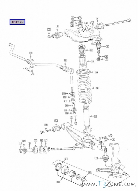

J'ai monté les mêmes (SK premier prix) à l'avant. Il a quand même fallu que je sorte la meuleuse pour raccourcir d'un bon millimiètre la largeur de la douille côté triangle (trop grande par rapport à ceux d'origine)
Aucune amélioration, le popo étant bien amorti avant le changement, mais une fuite apparue récemment m'a fait louper le CT.
Les triangles en tôles nécessitent d'utiliser deux douilles assez mongues pour le démontage, la clef plate ne passant pas.
Tu parles du bas de l'amortisseur, dans lequel tu fais passer la longue vis de fixation?
Moi j'ai pas eu de problème...sauf que en fait si au début.
Je n'arrivais pas à aligner les trous pour faire passer la vis.
Mais surprise le problème vient en fait d'une sorte de petit guide/tube/rondelle qui vient se loger en force quand tu serres la vis de fixation, au niveau de la tête de vis.
Du coup il faut la virer pour mettre le nouvel amortisseur et replacer cette "rondelle" avant de serrer.
C'est pas évident à expliquer mais je n'ai pas de photo.
