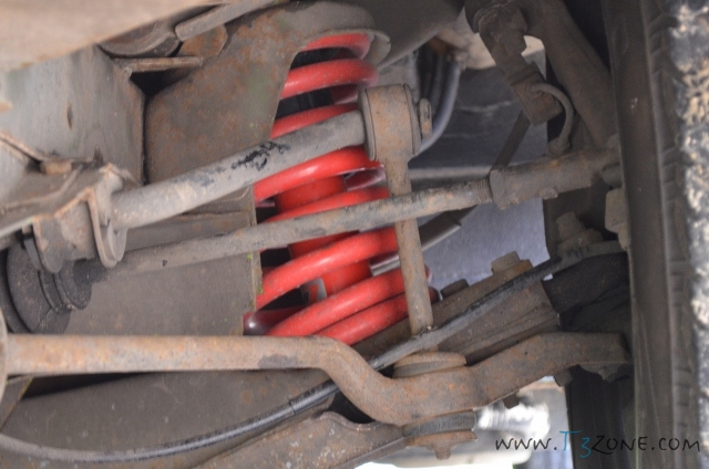

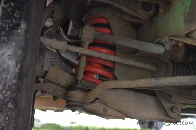

je vais en profiter pour changer les silents blocs mais je suis un peu perdu.
Mon t3 est de 80, la barre stab fait 20mm.
Mais comme vous pouvez le voir, j'ai des biellettes droites... alors qu'elles devraient être coudées??
Où alors j'ai un train complet après 84? comment en être sûr?
merci encore de votre aide
