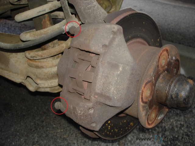

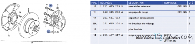

Concernant l'avant, j'ai ça, 2 vis de purge?
Et enfin la différence entre 11 et 11A sur ce schéma?
sebo
Messages : 6770
Localisation : 35 - rennes
Message par sebo »
oui une pour chaque piston

Enfin les purgeurs inférieurs des étriers n'y touches pas, l'air étant plus léger que le liquide. Ils ne sont là que parce que l'étrier est gauche et droit à la fois.
cb44
Messages : 3129
Message par cb44 »
zygpapa a écrit :.........
+1 c'est la raison de leurs présence...
les étriers première générations sont identiques et réversibles.
rationalisation de production oblige :smile:

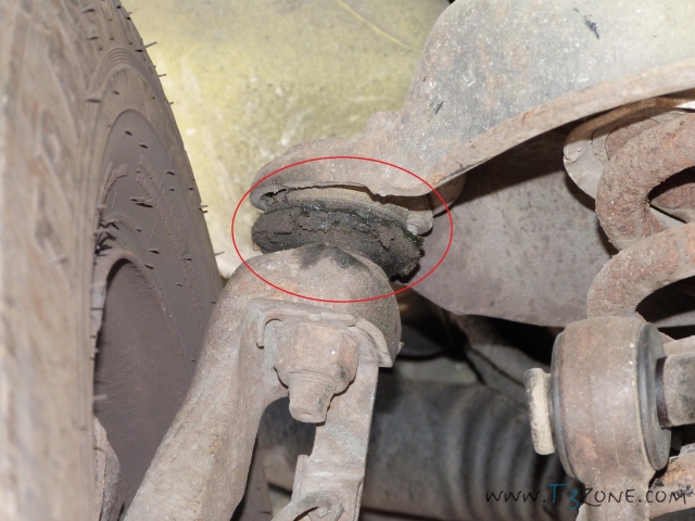

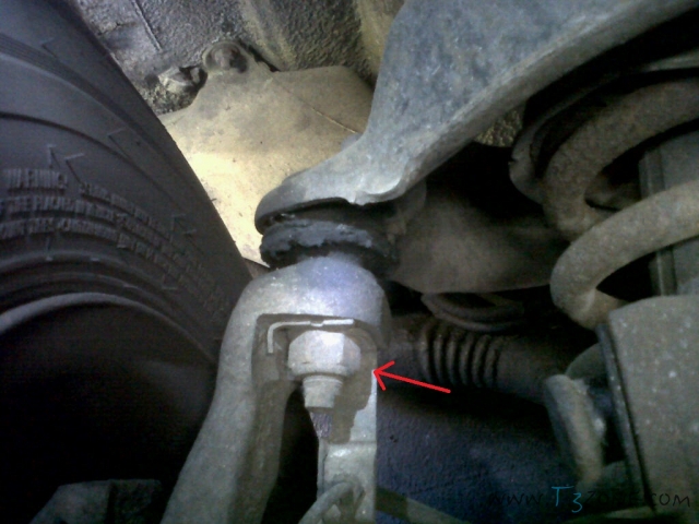

Par contre, en inspectant derriére les roues, j'ai constaté que le soufflet de rotule de suspension supérieur avd a l'air fatigué; z'en pensez quoi?
Messages : 3977
j'en pense que si ta rotule n'a pas de jeu tu passe chez VACCA a marseille rue du rouet et tu achet le joint de rotule pour la somme astronomique de deux euros piece

Salut. Petit déterrage. :06: . Hier, j'ai voulu changer les 2 soufflets de rotule mais bien sûr, j'avais pas la bonne clé pour cet écrou. Yellow_Flash_Colorz_PDT_07 .
sur ce postet sur celui-là on parle d'une douille/clé de 24. J'ai sorti le pied à coulisse et ai trouvé 26 Yellow_Flash_Colorz_PDT_09 . Ca dépend de l'année du popo ou ma prise de mesure au pied n'a rien à voir avec la taille de l'écrou?

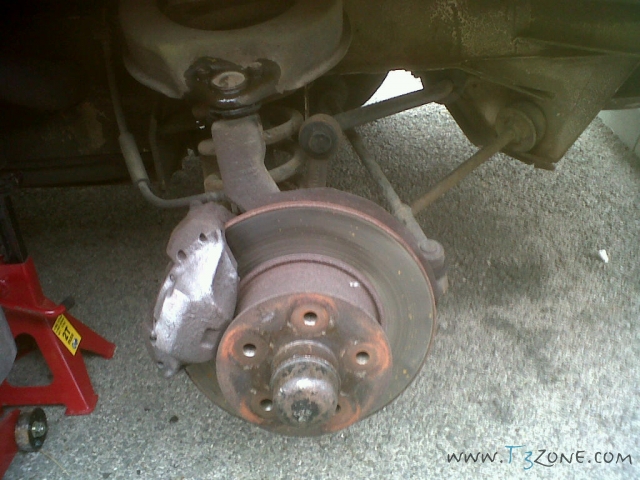

Cet aprém, j'ai attaqué.

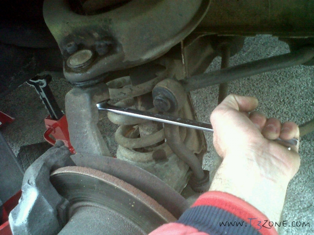

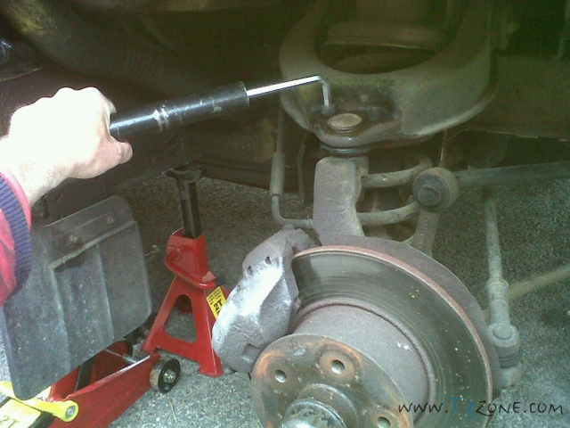

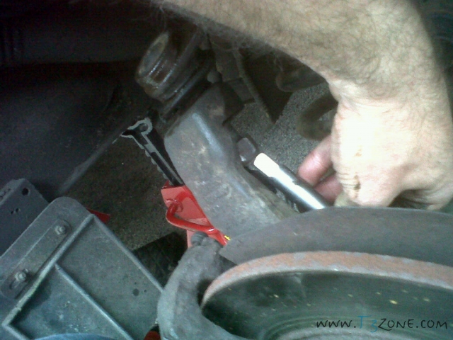

1/ On met les chandelles et on vire la roue:
2/ On desserre l'écrou de 24, c'est venu tranquille

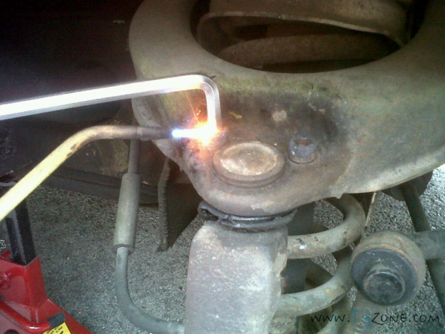

3/ Les BTR (allen de huit) par contre, beaucoup moins tranquille Yellow_Flash_Colorz_PDT_07 Chauffe marcel! :06:

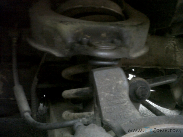

4/ Ca va tout suite mieux

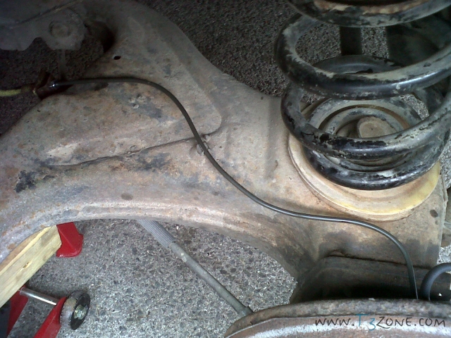

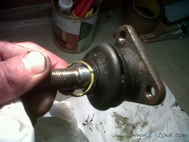

5/ On chasse la rotule par le dessous
6/ La rotule

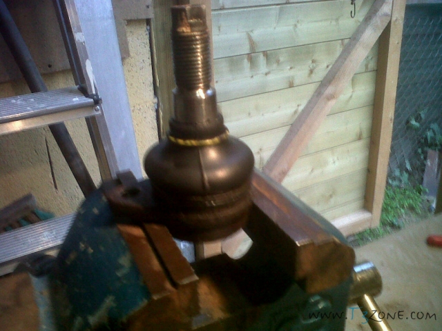

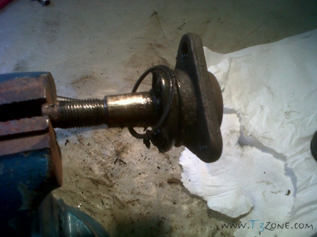

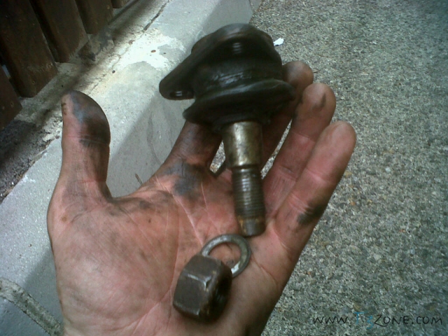

7/ Paix à l'âme du soufflet... Récupérer les 2 circlips
Pour info, ref notée sur le vieux soufflet: 030 0002 103 009
8/ On vire l'ancien soufflet, on nettoie, on enquille le gros circlip, on enquille le soufflet neuf, on le bourre de graisse et on enquille le petit circlip.
C'est beau!
9/ On refait tout dans le sens inverse. Et voilà. :beer:
