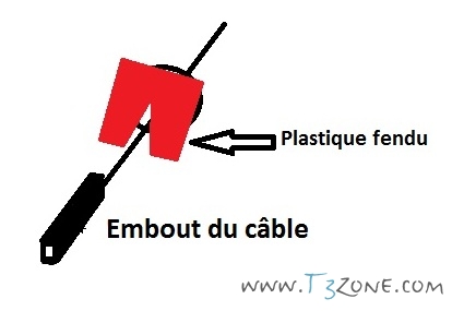

J'en ai chié aussi mais j'ai trouvé la solution:
j'ai découpé et placé un morceau de plastique entre l'embout du câble et le trou par lequel il sort afin de l'empêcher de rentrer.
Un p'tit dessin:
En replaçant le cache-moyeu, l'embout vient buter contre le plastique et je peux le choper avec un pince !
en espérant que l'astuce marche pour toi aussi...
Un p'tit dessin:

Merci du tuyeau fifi, j'avais deja debranché le cable coté compteur mais je n'ai pas plus de mou... c'est aussi pour ça que mon bout de palstqiue ne se cale pas bien, je n'ai aps la place de le caler derrière le bordel!
