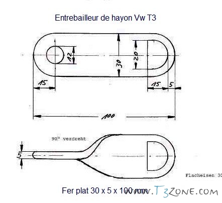

Messages : 8538
Mieux que la chainette, un entrebâilleur de hayon permettant de le maintenir entrouvert et fermé à clé. Se trouve tout fait sur la toile.
scoobidoo
Messages : 3695
Localisation : 13 - Marseille
Message par scoobidoo »
zygpapa a écrit :Mieux que la chainette, un entrebâilleur de hayon permettant de le maintenir entrouvert et fermé à clé. Se trouve tout fait sur la toile.
Bah voilà, le compte est bon !
tu clic, tu ouvres et tu bloques sans bouger de ton "lit" :sun:
