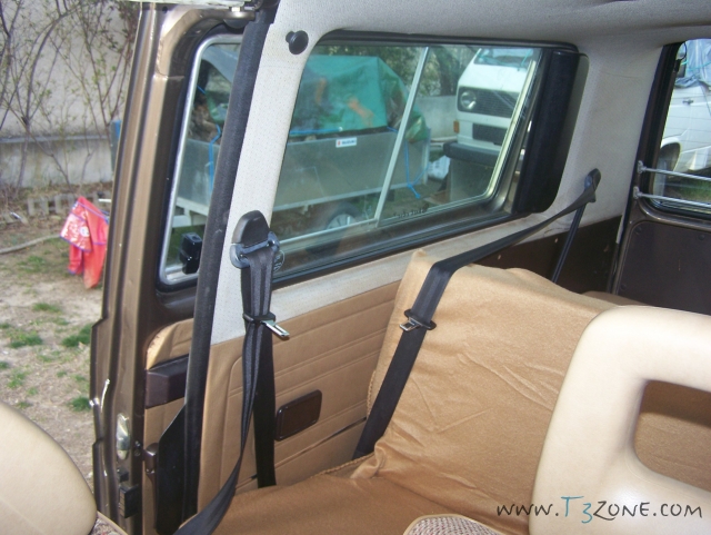

ceinture banquette arriere 3 points avec enrouleur.
multivanwbx
Messages : 414
Enregistré le : vendredi 24 nov. - 22:44
Localisation : 54000 - nancy
Message par multivanwbx »
une option qui est au top pour les sieges enfants....
existe pour les deux cotes!

multivanwbx a écrit :salut,
Salut Jérôme, j'ai retaillé ta photo qui était un chouilla trop grande... :06:

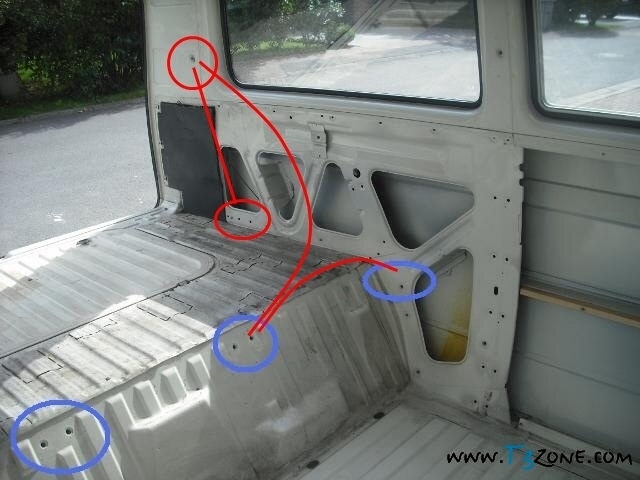

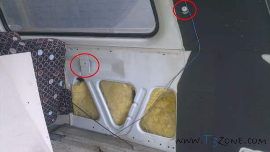

je viens de démonter les parois pour installer une ceinture 3 points. Avant de faire une bêtise, j'aimerais votre avis.
Il y a potentiellement deux points d'ancrage prévus (un sous la fenêtre, derrière la banquette et un à l'arrière de la vitre latérale). Sur les différents forums, j'ai vu des ceintures attachées à l'un ou à l'autre.
Lequel faut-il choisir?

Vinch14 a écrit :Bonjour,
à l'arrière de la vitre, c'est uniquement un point de renvoi...
l'origine, ça devrait être le graal!! les ingés VW ont cogités dessus, reprends les montages en photos au dessus pour la 3points, l'enrouleur dans la cloison, un point de renvoi derrière la vitre! :smile:
apres, surement qu'un autre systeme sera peut être pas mal, mais bon, pour les ceintures de sécu, es tu sur de vouloir tenter le coup?... :rouge:

Messages : 8595
Il y a l'ancrage pour la banquette arrière (dont on parle) et l'ancrage pour la banquette du milieu:Image
viewtopic.php?t=74510&highlight=ceinture+points

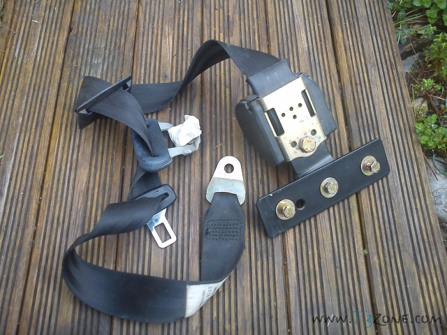

Est-ce que quelqu'un sait me dire de quel véhicule à l'origine provient cet enrouleur?
https://plus.google.com/photos/11214178 ... 5667120497
Je suis entrain de réaliser le même montage et je ne trouve pas de couple enrouleur / clips qui correspond...
Attention, le premier point d'ancrage que tu montre, près de la banquette, n'est pas prévu pour une ceinture de sécurité mais pour la fixation ou support de dossier de banquette.
J'avais deux petits ergot fixés dessus sur lesquels se clipsait le dossier de banquette multivan sur mon Magnum. Peut-êtr que cela sert aussi pour d'autres choses, mais je ne le sent pas pour une ceinture.
