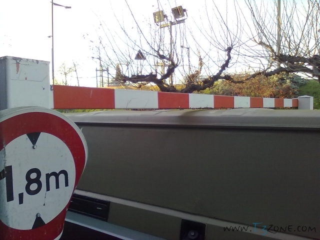

Pour la hauteur des 1m90
Il y a toujours une marge de sécurité (99% du temps).
Avec mon T3 bus (ancienne appellation de caravelle), je suis passé dans tout les parking mesurant 1m90. Pneu en 195/70/15
Depuis 6 mois il a un toit west souple, je passe dans les parking 2m. Pas encore essayé les 1m90.
Après en fonction de ton aménagement et du bordel qui va trainé dans ton T3, il vas encore descendre de 1, 2 ou 3 cm tout seul.
