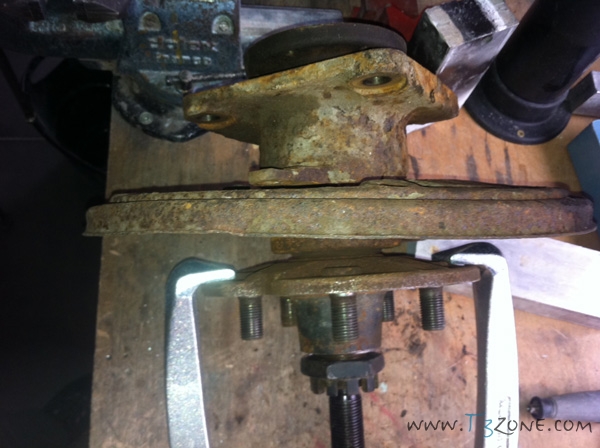

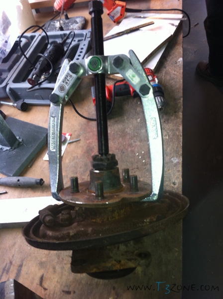

je voudrais extraire le moyeu de roue arrière.
l'ensemble (moyeu dans sa "cage" avec la platine qui possède les goujons) est déposé d'un camion.
J'ai positionner la vis de mon arrache-moyeu sur l'extrémité du moyeu, (là ou il y a l'écrou de 46) et les griffes de mon arrache derrière la platine.
Je m'y prend bien? je veux dire, je risque pas de tordre la platine avec cet arrache?
j'ai les foies de tout me prendre dans la gueule.. :rouge:
Merci de vos conseils. :(;:

moui, pense à desserrer l'écrou (46 voir le virer avant) dès qu'il sera au "contact" et à y aller "mollo" : si ça devait forcer au delà d'une certaine valeur, il vaudrai mieux passer ensuite à la presse...
mais t'en est pas là, et perso j'ai jamais vu que cela résiste bien fort...

Je pense que tu n'as pas à avoir la trouille de démonter à l'extracteur, car ce dernier est une méthode douce et donc tu risque pas grand chose.
Si tu vois que ça force vraiment, tu prend du WD40 pour dégripper et huiler, et tu le rerentre un peu (environ 1 ou 2 mm), si tu répète bien l'opération plusieurs fois, en théorie ça devrait bien se passer.

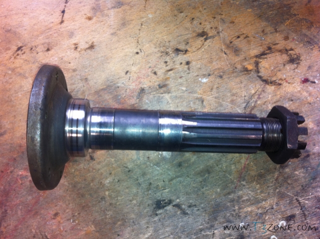

Je vais poster une photo du moyeu, pour que de visu, vous me dites si il vous semble ok ou non..
Il est légèrement marqué sur la bague du roulement extérieur...

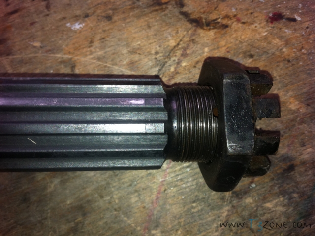

Voici les photos:
marquage très léger coté écrou
marquage des billes du roulement ( je suppose) coté cardan.
L'état me semble ok, mais si d'autres yeux avisés peuvent me dire, c'est top.

Je peux pas te dire ça sur les photos, à moins que tu prenne vraiement tout de très près.
Juste deux conseils avant le remontage, néttoie bien ton filetage, cela permettra à l'avenir de démonter plus facilement et regard ton roulement, pour t'assurer qu'il n'y a pas de jeu.
