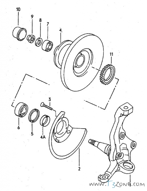

je viens de changer un roulement avant mais je n'ai pas de piece en plastique noire pour le "bloquer" au niveau de l'écrou de bloquage!
est-ce indispensable ?
je n'avais pas ce joint dans la boîte du roulement (neuf )
merçi de vous avis éclairés !!

Salut Dokamo
Je présume que tu recherche la rondelle n° 8 Yellow_Flash_Colorz_PDT_17
Rondelle 38x20 ref VW: 111 405 661.

re .............
bon alors je suis good !!!
gérard..je l'ai la pièce n° 8
c'est ok alors!!!
à part que je pense avoir serré l'écrou de blocage du roulement un peu trop..........le rta dit: desserer jusqu'à (même) que la pièce n°8 bouge en appuyant avec un doift dessus !

à part que je pense avoir serré l'écrou de blocage du roulement un peu trop.pour la longévité des roulements, il vaut mieux laisser un très léger jeu que de les serrer trop fort.........le rta dit: desserer jusqu'à (même) que la pièce n°8 bouge en appuyant avec un doift dessus !à tout hasard, as tu bien mater l'écrou dans la rainure de la fusée? :(;:

re................à tout hasard, as tu bien mater l'écrou dans la rainure de la fusée?
...............non, sais pas comment faire et oû exactement !
merçi de me renseigner............ suis nul !!

Yop,
Il s'agit de bloquer l'écrou dans l'axe pour plus qu'il bouge. Un pointeau et un marteau et c'est réglé.
A plus.

Free 23; Yop, ta photo vaut mieux qu'un long discours :(;:
