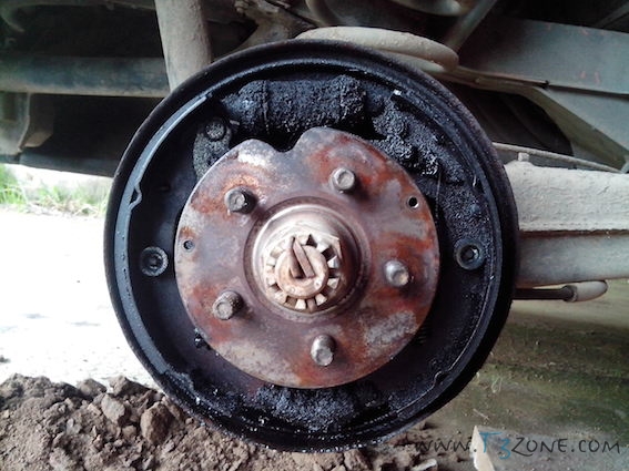

Qu'est ce que vous en pensez, je laisse comme ça ou je change (je crains d'avoir une légère fuite de liquide de freins) ? :06:

Change, ça coute que dalle.

Change tout, cylindres, mâchoires, ressorts.
Le cylindre fuit, tout le reste est gorgé d'huile. Yellow_Flash_Colorz_PDT_14

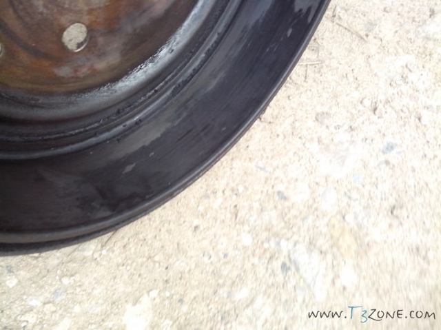

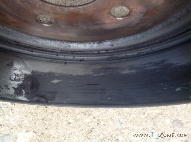

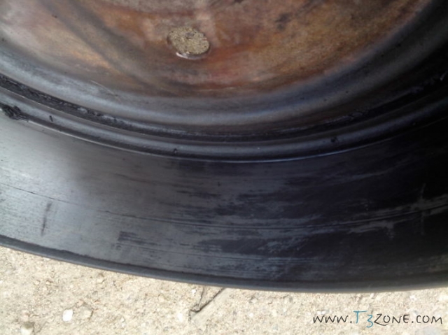

Et mes tambours, vous les trouvez comment mes tambours ?
j'ai enlevé la gomme depuis ...

Vu la marche qu il y a sur tes tambours tu peux les faire rectifier

sur le bord de ton tambour on voit comme une marche, un tambour c'est comme les disque a un moment il faut les changer.
le soucis d'avoir une marche c'est que le jour ou tu veux sortir le tambour ca rest bloqué.

sebo a écrit :sur le bord de ton tambour on voit comme une marche, un tambour c'est comme les disque a un moment il faut les changer.
ok, j'ai. Merci pour l'info :(;:

Au fait, une fois que j'ai viré les tambours, je dois pouvoir mettre un coup de karcher sur le reste non ?

De toute façon le reste est cuit don tu peux y aller. A l eau chaude ça décape mieux

Messages : 6532
Evite le "karcher" sur les organes mécaniques qui possèdent des joints spi, sous la pression l'eau peut passer et entrer dans le boitier de roulements. Le liquide de frein se nettoie bien à l'alcool à brûler ou à l'eau. :(;:
