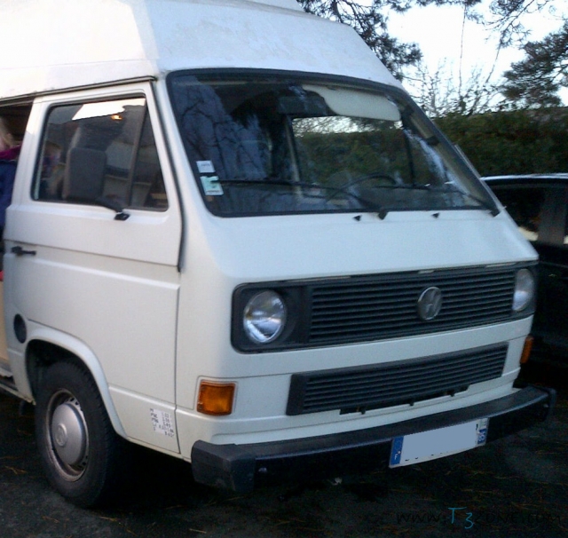

Cela faisait quelques temps que ma chère et tendre souhaitait voyager en van et me le faisait comprendre de manière claire et insistante... mais elle a eu o' combien raison!
Nous venons de faire l'acquisition d'un 2L essence de 86, avec réhausse rigide, et me voila excité comme un gamin la veille de Noël!
Nous allons donc partir tous les 4 (avec nos 2 petites poulettes de 3 et 1 an) sur les route de Bretagne (pour commencer).
Mais avant cela, j'aurai certainement besoin de vous, car ma connaissance en mécanique/électricité/plomberie/décoration est proche de zéro. D'où l'inscription sur ce forum.
Exemple : le vendeur semblait me parler d'un refroidissement à eau, or j'ai bien l'impression que les essences 2L (CU?) 11ch ne sont que aircooled. Me trompai-je?
En tous les cas, content de voir qu'une telle communauté existe, ça rassure! ;)

Bonjour et bienvenue!
Si ton T3 est de 1986 cela ne devrait pas être un 2LCU mais plutôt un WBX.
Une façon très simple de savoir c'est en regardant l'avant de ton bus; si il a 2 grilles , une en haut et une en bas c'est un WBX à refroidissement liquide et 2,1l.
Si il n'y a qu'une grille haute et probablement des phares ronds c'est un 2LCU refroidissement à air! La carte grise devrait t'en dire plus.
Les 2LCU ont été construit jusqu'en 1982. Certain ont pu être mis en circulation plus tard. Il y a des spécialiste sur la Zone qui pourront t'en dire plus!

Salut et bienvenue.
Pour être sur, enfin espérons le, du moteur, regarde sur ta CG le type.
Il est formé de trois chiffres suivi de deux ou trois lettres
Par exemple, sur la mienne: 251JXF
251 = fourgon
JX = 1,6 TD
F --> France????
Bonnes balades
251 = fourgon
JX = 1,6 TD
F --> France????
Bonnes balades

PresqueBreizhwagen a écrit :si je suis la CG, c'est un DF, donc 1.6L 60ch ?

puisqu'on te dit que c'est un WBX...Breizhwagen a écrit : mais à l'écrit ça à l'air cool!

Voilà pourquoi il ne faut jamais mourir le matin! On peut apprendre quelque chose pendant la journée!the_moult a écrit :Joli popo avec un joli moteur!
Bienvenu!
Differentiel, les phares carrés c'est une option, marisol est de 89, sans aucune options donc phare ronds
Moult
Merci!
Mais il y a des modèles à phares rectangulaires d'origine non? Caravelle, Syncro, etc.?

un DF rigide, c'est un peu short en montagne, et encore plus si chargé!!!! sinon assez coupleux, je suis content du mien, meme si j'ai un projet pour le moulin.
pour la rusticité, c'est pas un moteur fragile, mais pense a bien renouveler le liquide de refroidissement, assez régulièrement (vw conseille 2 ans) surtout en mettant dedans du bon LDR
au plaisir et bonnes routes

Une dernière question pour un zonard : au-dessus du logo transporter derrière, il y a un autre logo : daytona. C'est un modèle particulier ou un garagiste qui a fait sa pub ou l'ancien nom du popo d'un proprio?
Desolé j'ai pas de bonne photo pour l'instant. J'me rattraperai ce weekend.

Daytona n'est pas un modèle, juste un autocollant de quand il a couru à daytona
