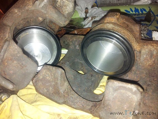

Une vue générale
la méthode :
Prenez soin de bien regarder les vues 3 et 4 : le secret c'est de bien arroser de dot pour faciliter le passage du cache poussière. Il faut l'installer avec l'arrête inférieure au ras de la base du piston (joint bien déployé avec l'arrête supérieure apparente pour le final), le présenter bien droit dans le cylindre, installer l'arrête dans la gorge du cylindre en tournant le joint doucement pour s'assurer que c'est en place sur tout le tour.

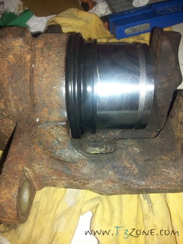

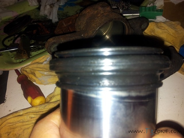

Là c'est une autre histoire, il faut enfoncer le piston... Je n'avais pas la graisse qui va bien, ni l'outil qui gaze, alors j'ai fait avec du dot (bien huilé le cylindre, le joint, et le piston avant. Les premiers mm ça va, le passage du joint aussi, mais la suite Yellow_Flash_Colorz_PDT_09
Le 1er est rentré d'un coup sans que je comprenne, l'arrête supérieure s'est enclenchée directe sur la gorge du piston, avec au passage une giclée d'air vaporisé de dot éjectée par la vis de purge restée ouverte, le tout dans la tronche : merci les lunettes de sécurité.
Le 2ème : pfff ! Dur de le rentrer bien droit, ça coinçait, alors j'ai fini par avoir la bonne idée en mettant l'étrier le cul sur un tabouret en bois, j'ai mis ma rallonge pour les clés à cliquets, bien positionnée au centre, et je me suis mis par dessus avec une prise de main de chaque côtés : c'est venu tranquille.

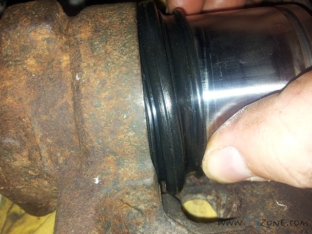

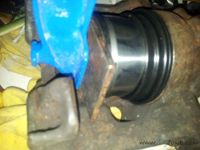

tout d'abord remettre le joint d'étanchaité, puis j'ai mis d'abord le cache poussière sur le pistonImage enduire de graisse a frein le joint et le bord du pistons Puis j'ai presenter le cache poussiere en face de l'etrier j'ai mis un bord et en le tournant sa rentre tout seulImage
Image avec l'aide d'un sert joint et un bout de fer plat pour bien que sa force sur tout le pistonsImageet voilaImage

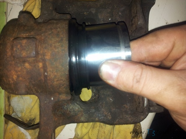

Ensuite j'ai essayé une technique un peu différente de montage : je positionne le cache poussière dans le cylindre, car je voulais m'assurer de sa bonne position dans la gorge. Et je me suis rendu compte qu'il n'y allait pas si facilement, en tous cas bien correctement.
Ensuite, je passe un index dans la fente de l'étrier pour attraper le joint, et je fais de même avec l'autre index a 1/4 de tour, et je viens poser le piston sur le joint (avec les autres doigts ! et j'ai pas de photo pour montrer ca, j'étais tout seul!!). Le piston est donc face à l'entrée de cylindre, joint mis dans la gorge et autour du piston sur 1/4 de son tour.
Comme tout est graissé nickel, en frottant un doigt le long du cache poussière, il "monte" tout seul sur le piston.
Il reste à pousser le piston bien droit, il force légèrement pour passer le début, juste à la main, pas d'outil.
