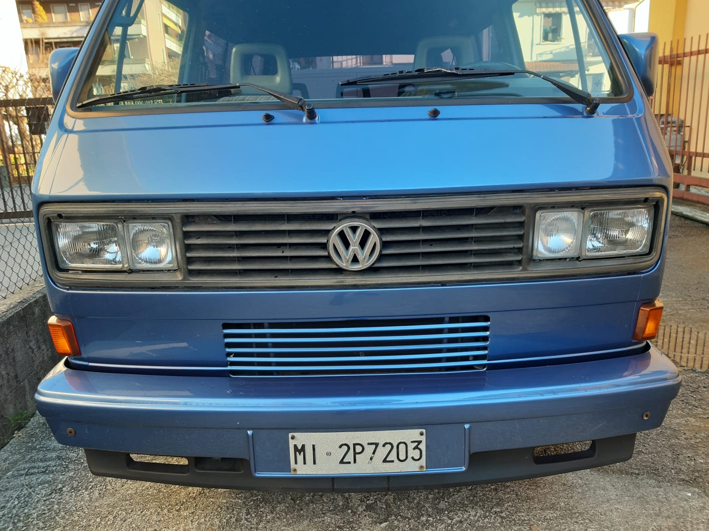

Bonjour nouveau sur le forum ! Merci à tous pour tous les posts. Je suis à la recherche d un t3 Hannover et j ai trouvé ce qu il me faut par contre je suis interpellé par la config. La grille inférieure avant est métallique et intégrée dans la face ( pas en plastique noire ) ,, jamais vu ailleurs ??!!
- C7E039AC-3DF6-42ED-89DB-56F0F61C16A5.jpeg (223.32 Kio) Vu 2602 fois
- tomatich
- Messages : 8598
Re: Multivan Hannover Edition 1,9TD AAZ
Joli bricolage, mais tu es dans le post de raphael.
