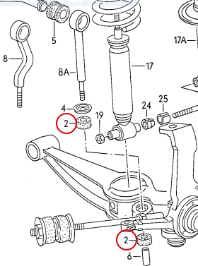

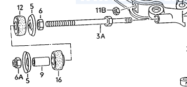

Bon, je reviens du camion. Les silent blocs 2, 12 et 16 sont secs et craquelés. J'ai secoué la barre stab coté gauche et y'a l'air d'avoir du jeu. Y'a aussi un jeu de malade sur la roue ARD (et non ARG). Et le soufflet de la rotule de suspension inférieur est percé. Encore du taff en perspective...PFFF.

Pour le jeu ARD, te casse pas la tête : prend un boitier complet chez VQP. Surtout que si tu as du jeu, il y a de grandes chances pour que ton porte roulement soit lui aussi fatigué.

Ton tirant c'est bien celui là?
Question bête: le tirant est tenu par les 3 vis 14, plus la biellette, non?
Re: Dépose tirant impossible.
C'est bien celui la en effet.
Après avoir viré les ecrous, impossible de déposer les 3 vis (14). En plus de leur écrou, sont-elles vissées sur Le tirant?

Est ce qu'elles tournent ?
Tu devrais essayer de les sortir en dévissant et éventuellement en exerçant une pression par le dessous.

Possible, l'ensemble pourrait être en charge.
Déconnecte la rotule haute, ça devrait libérer le ressort et faciliter la sortie de vis (14).
Tu connais la technique si les vis ont du mal à venir, écrou en place effleurant la vis et marteau. WD40 à forte dose avant bien sur.
