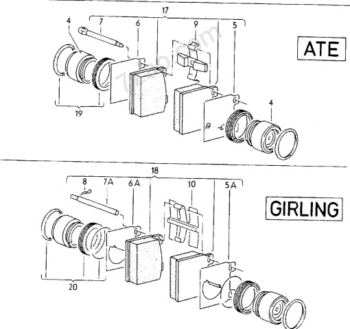

sur oscaro, c'est bien écrit "ATE TEVES", on peut pas se tromper.
sur auto-doc, on est en TRW avec la référence PFK130 (oscaro donne la référence PFK130 en TRW).
les tôles n'ont pas la même allure en ATE ou TRW, est ce que ça peut avoir de l'importance ou je commande direct sur auto-doc? (si je peux éviter le site ama..ne j'évite!)
merci encore!
Messages : 9322
Re: bruit aiguë à la fréquence de la roue
les toles pour étrier fixe ATE ne sont pas compatibles avec les étriers fixes Girling. Ces derniers sont rares, mais ils existent. Combidams a eu la surprise quand il a racheté un étrier ATE neuf et qu'il a vu que son montage était en fait du girling fixe.
