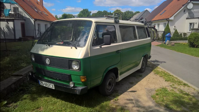

Etudes finies en septembre 2018 j'ai commencé a voyager un peu partout en europe (en stop, tente et woofing) et l'idée de vivre dans un camion me titillais depuis déjà deux ans. et il y a deux mois j’étais en Pologne et je suis passé vois de la famille la-bas avant de rentrer en France et j'ai regarder les t3 sur le "bon coin polonais"
ni une ni deux vu les prix par rapport ceux en France ma décision est prise je revient en france en popo (surtout que mon oncle sur place pouvais m'apprendre la meca auto et la carrosserie)
je n'ai aucune connaissance en méca auto étant donné que je n'en ai jamais eu, mais la meca c'est ma passion et j'ai déjà de bonnes bases avec un dut maintenance et mon experience perso

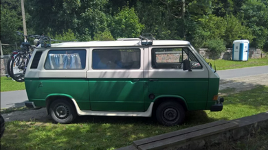

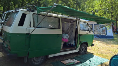

offre trouvée a 600 km de la : on y vas (et autres popo a voir sur le retour)
annonce 3.png (216.55 Kio) Vu 3827 fois
annonce 4.png (203.63 Kio) Vu 3827 fois

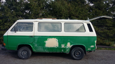

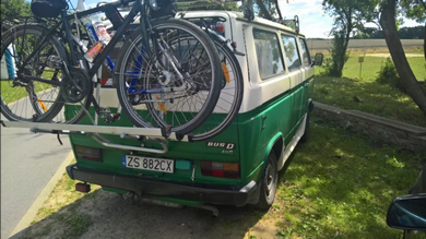

carrosserie nickel aux points faibles habituels mais craquelée par endroits, sieges en bon état, pas l'air d'avoir trop de jeu dans les roues, démarre plutôt bien
seulement 1 ou 2 litres de diesel qui s'écoule quand on fait le plein,jauge carburant hs, compteur kilometrique hs.
(l'ancien proprio l'avais depuis 8 ans mais ne connaissait rien en mécanique (il ne connaissait pas l'existence du starter et du reservoir de liquide de freins et n'avais surement pas changé l'huile depuis tout ce temps) et il s'en servait seulement pour partir en vacances de temps en temps.
pas d'historique
il a été refait il y a 8 ans https://youtu.be/d0XPCYUTruQ
achat conclu pour 2500 euros
le retour chez ma famille (600 km) s'est déroulé sans problèmes et quasiment d'une traite.

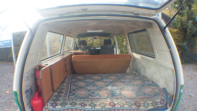

De retour chez ma famille (toujours en pologne) j'attaque le démontage et les travaux
le plancher est sain (mis a part 2 ou 3 petits trous)
tous les endroits ou la peinture étais craquelée: ils avaient rebouchés avec du mastique de finition (et non celui de remplissage) sur 2 voir meme 3 cm sans meme avoir débosselé :humm: donc j'ai viré tout ca débosselé et refais un mastique propre + sous couche en attendant la nouvelle peinture

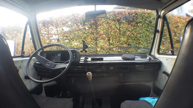

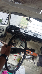

Sur le tableau de bord : un bouton tournant deux positions:
position 1: tu peut allumer la radio (que le précédant proprio n'avais meme pas réussit a brancher)
position 2: tu peut gicler le liquide lave grace avec un autre bouton poussoir a coté du premier

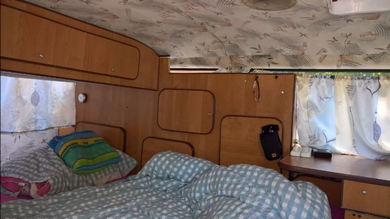

résultat j'ai du enlever bien deux mètres de cables inutiles du tableau de bord et ai simplement rebranché les autres cables sur les comodo qui marchaient nickel

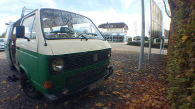

donc un mois avec beaucoup de petites réparations dans ce genre la mais qui ne m'ont pas coûtées grand chose et qui m'ont permis d'apprendre et de repérer les différents organes du popo
un mois après l'achat je suis donc près a rentrer en france
