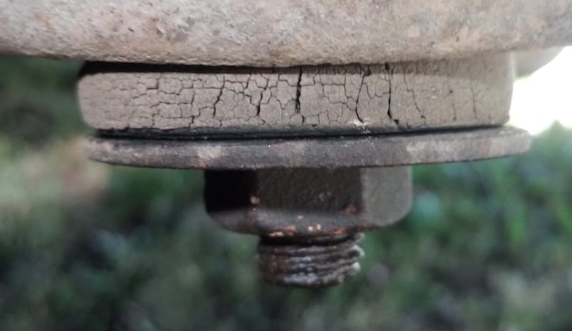

Bon, ça tire à droite à fond... ok je le savais. Faut que je change le soufflet de rotule de direction passager aussi (il est crevé). Je me suis aussi aperçu qu'au lieu d'avoir une rondelle d'origine qui soutient le salent bloc de barre stab j'ai une rondelle à la con... ok elle est grande mais elle me semble pas assez grande...
voici ce que je devrais avoir à la place :
Capture d’écran 2020-08-06 à 14.29.22.png (286.31 Kio) Vu 7894 fois
La rondelle plus petite laisse déborder le SB... c'est pas top et ça peut influer sur l'équilibre non ?
J'ai aussi remarquer que le boulon sur cette rondelle trop petite est beaucoup plus enfoncé que sur l'autre SB... ils ont du serrer pour compenser le manque de taille de la rondelle... du coup ça doit déséquilibrer encore plus...
Je suis énervé j'avais fait faire ça en garage à l'époque, ils m'ont rien dit de tout ça... et voilà ce que je découvre maintenant. Je comprends pas comment ils peuvent faire ça...
