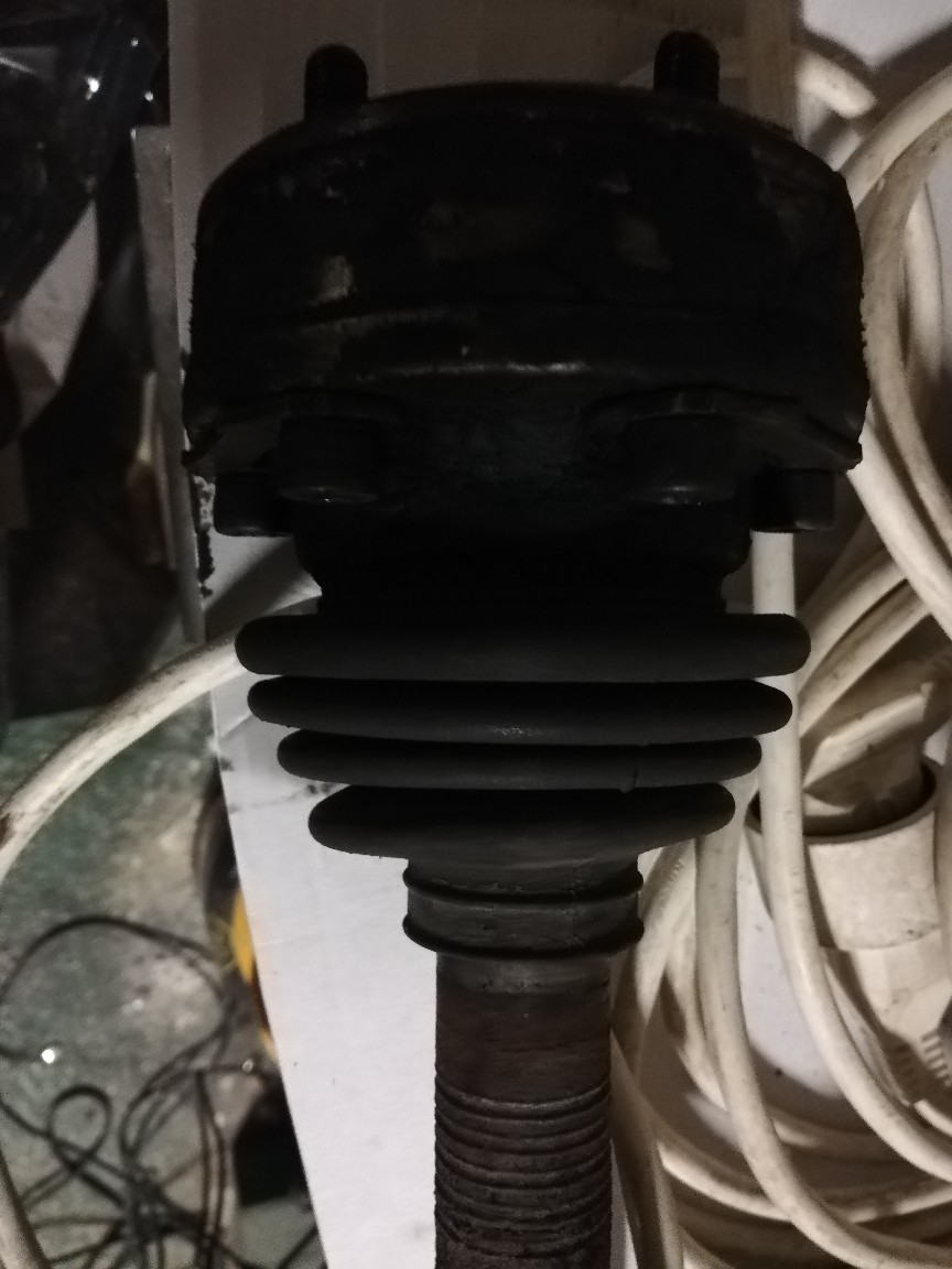

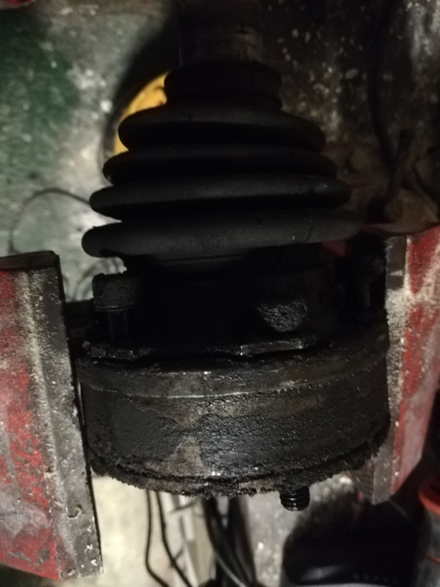

Tout est démonté... je ne vois rien de flagrant...
Du coup je ne sais pas quoi faire... ça m'embête de tout remonter sans changer une pièce défectueuse.
Noix de cardan (mon soufflet est nickel, quand je manipule ça tourne bien)? fusée? ...

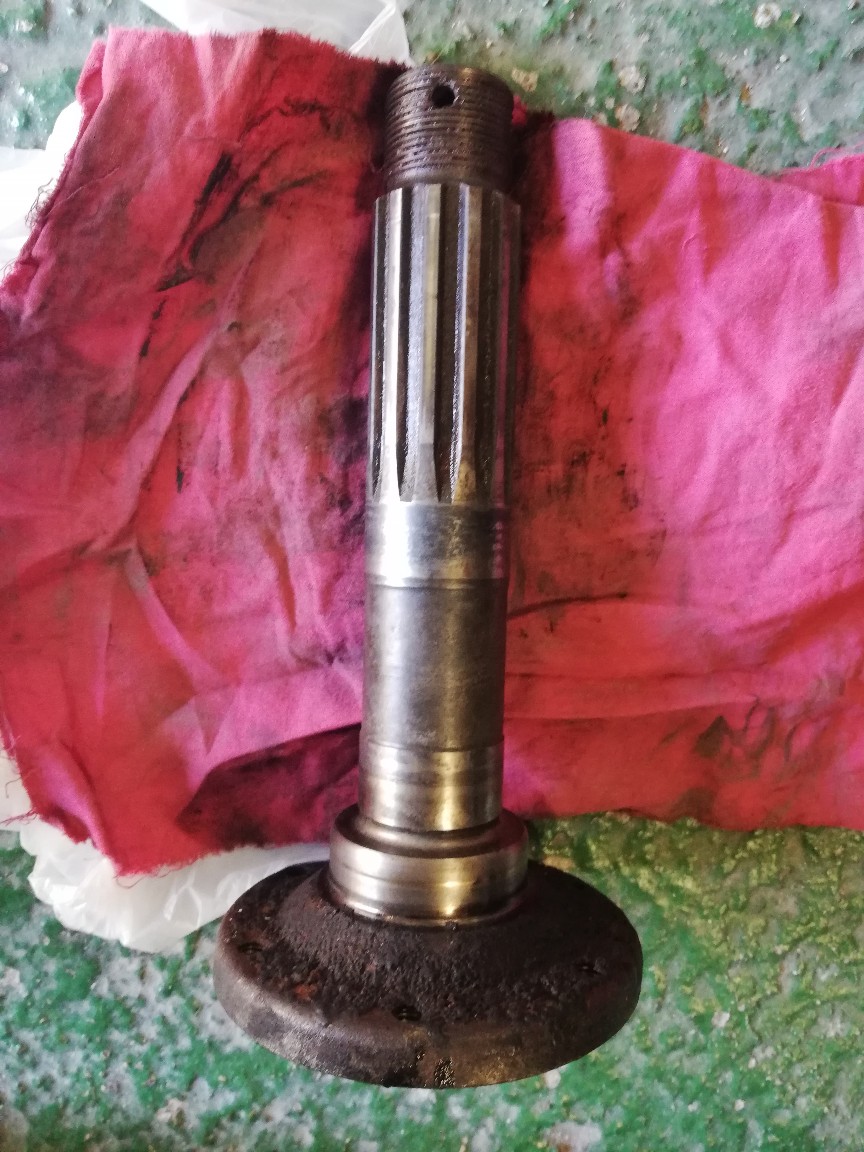

Sinon... Pour mon problème, vous changeriez la fusée ?
Messages : 9322
Re: problème train arrière gauche
L'arbre, il faut regarder son usure de surface et son faux-rond. Il te faut deux vés rectifiés et un comparateur

Quand j'ai fait tourné la roue je n'ai pas remarqué d'accoup... À vrai dire je n'ai même rien remarqué de très particulier... Vu le rafus je pensais trouver un truc complètement bouffé assez évident mais je ne vous rien d'anormal... Yellow_Flash_Colorz_PDT_30
L' arbre à l'air correct... Pas d'anomalie évidente...

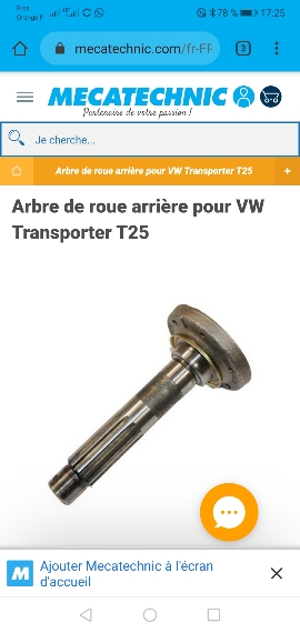

Quand je regarde la photo sur mecatechnique j'ai l'impression qu'il le manque l'espèce de bague côté cardan...????

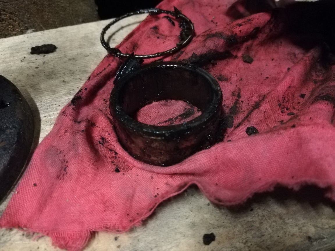

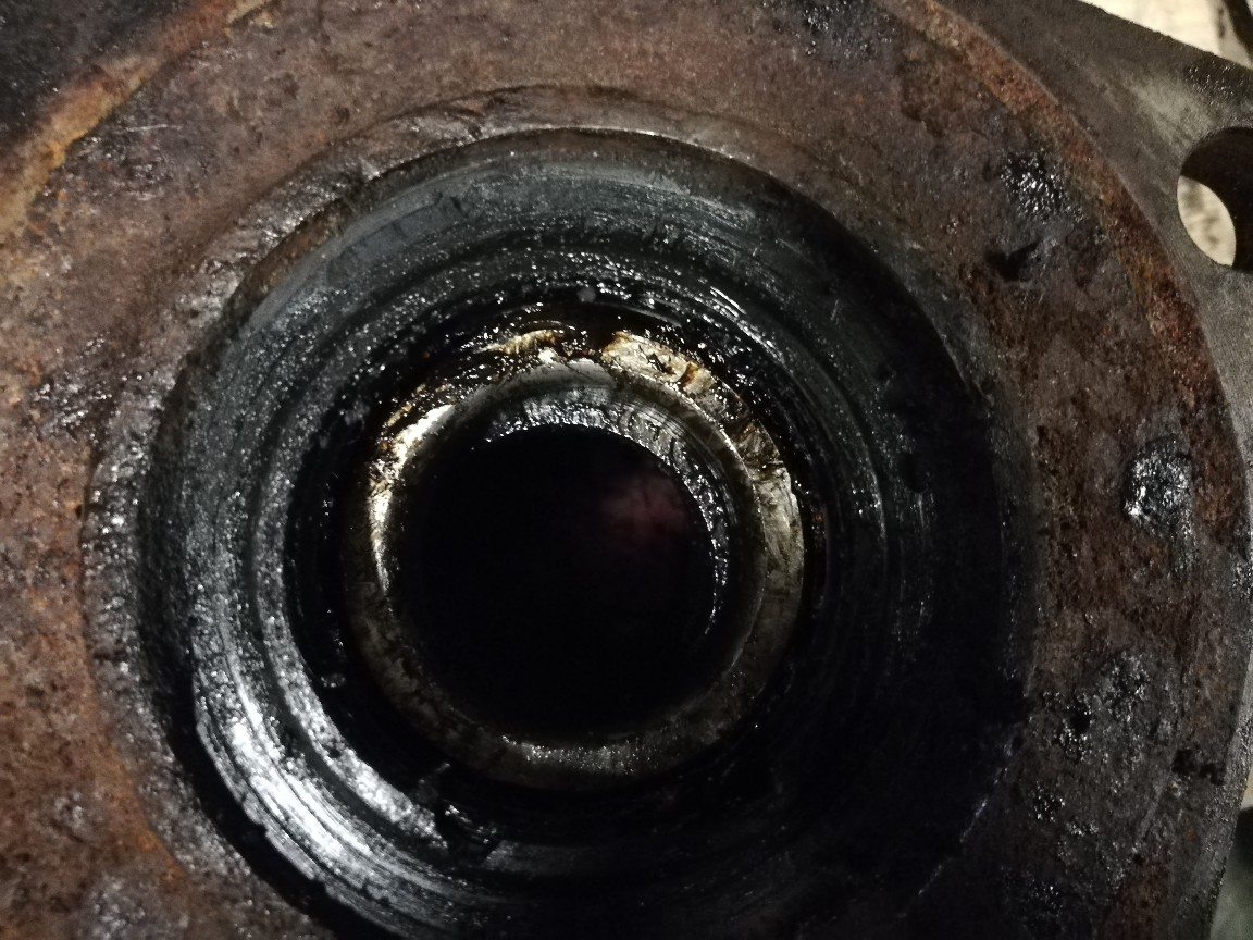

J'ai essayé de démonter le roulement pour répondre à KUB... je n'arrive même pas à enlever les joints d'étanchéité... Le nul...
Par contre la partie intérieur du roulement extérieur s'est barré :
Et la douille entretoise se promène... Normal tout ça ?
D'après mes recherches c'est normal... Dommage !
Je vais changer l'arbre, le roulement et porte roulement mais j'ai un doute.

Perso, je déposerai les roulements proprement
Et les nettoierai a l'essence
Contrôler l'état des billes avant de tout changer
