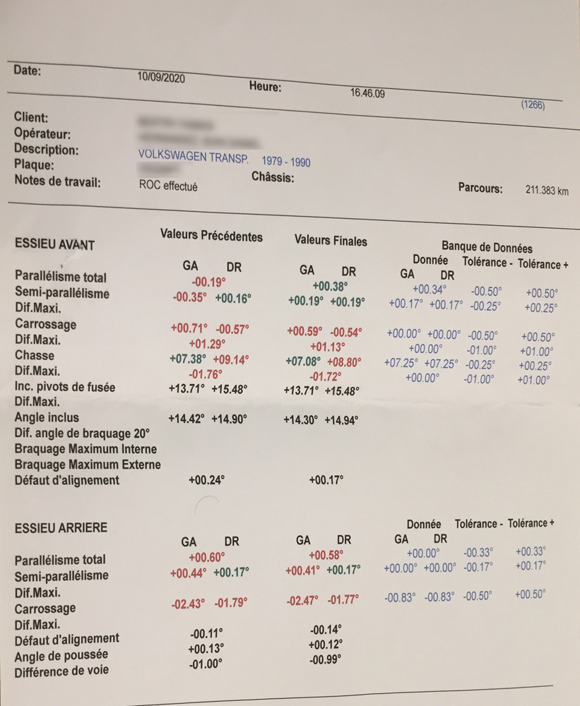

rapport géométrie
rapport géométrie

Ah bon... Ton carrossage arrière semble trop négatif... Non ?

Salut ton carrossage avant D et pas top tout comme la chasse D et le para arriere ...non ?
Re: rapport géométrie
En fait tout est mauvais ::)): ::)): ::)):

T'es pire que moi :06: c'est bô ! :sun:

ils savent faire que le parallèlisme maintenant ou quoi ?

Oui. Il te facture 70€ le para et quasi le double pour la totale. Mais bon, pour le carrossage il s'embête même plus, il te sorte des excuses bidon du genre "y a que VW qui peut le faire" : )

moi j'suis allé chez "la pointe de l'expert" !
de toute façon des que tu amène ton T3 pour une géo, ou que ce soit, t'as intérêt a travailler ton sujet, parceque c'est toujours la merde.
Les mecs ils te tendent la facture direct
-"heu... je pourrais avoir le rapport de géométrie avant de payer, vu que je suis venu pour ça ... "
(mon cousin avec qui j'etais me dit "ha oui c'est vrai je pense jamais a faire ça", ben c'est un peu la base, quand tu paie pour une presta, paie jamais la totalité avant de voir le résultat fini, parceque t'as plus de levier)
Et là ben... ça picote les petits n'oeils , je me dis que tout ce rouge là c'est pas trop normal :^^:
Il appelle le chef ! le chef d'atelier... ,le mec il te demande sans trembler :
- "alors expliquez moi ce qui vous dérange" , ou "ce qui vous pose problème" je me souviens plus de la formulation exacte
En écrivant, je me demande comment j'ai pas explosé de rire, en fait là, je me dis que le mec il te pose la question pour voir a quel point il va pouvoir te raconter de la merde et t'endormir, parceque sinon je vois pas comment il peut te poser ce genre de question...
Alors je lui explique comme a un enfant, que les valeurs a droite ce sont les valeurs d'usine, et que donc ça doit correspondre a ces valeurs avec la tolérance affichée a côté, et que si tout est dans le rouge, c'est que c'est pas le cas. Et qu'en plus vous me facturez une géo totale, alors que vois avez pas touché un boulon a l'arrière.
- "alors oui bon ce qu'on va faire c'est que vous avez qu'a rouler un peu et vous repasser dans qq temps pour qu'on vérifie parceque ça bouge toujours, pour le reste monsieur c'est un forfait"
- "Heu ouai, c'est un forfait géométrie totale avant arrière, mais vous avez pas touché un boulon a l'arrière."
- "heu oui mais c'est un forfait"
Il a raté sa vocation de flic lui :06:
- "Alors ok, c'est un forfait, alors soit vous me laissez le forfait a 130euros, et je peux vous dire que ça va durer des semaines et que vous arriverez jamais a le régler, parceque je sais que sur celui là j'ai une merde sur la géométrie a l'arrière et qu'elle est toujours un poil en dehors des côtes, soit vous laissez l'arrière tel quel et vous me refaites l'avant avec juste le forfait a 65e"
(L'arrière tel quel, il bouffe pas de pneu, il tient parfaitement sur le mouillé, donc bon... )
- " oui mais c'est un forfait... "
-"ha et j'ai un avoir aussi..."
Donc là ils traficotent je sais pas quoi, et ils me refont une facture, et je la trouve plus basse que prévue
-"oui alors du coup on a pas compté la géométrie totale, mais que l'avant "
ha ben c'etait pas un forfait alors ?
Ha non mais c'est toujours une aventure, mais lachez jamais, soyez cohérent, gardez votre calme et votre répartie, et en général si le mec est pas complètement dingue ça se passe bien et avec le sourire.
Et j'ai pris direct dans la foulée un rendez vous pour le second contrôle, qui va se terminer en nouvelle géométrie parcequ'avant je vais leur rappeler que ça doit être en vert :06: , prendre le rendez vous et pas laisser trainer, pour avoir à faire au mec avec qui t'as négocié, et pas qu'un autre te dise parceque t'as attendu un mois ou deux "ha ouai non mais là c'est pas possible..."

Ils ont fait fort là ! Te faire payer plein pot... pour la moitié du boulot...

ha ben même pas la moitié mr propre, y'a que le para qui est "propre" ...
