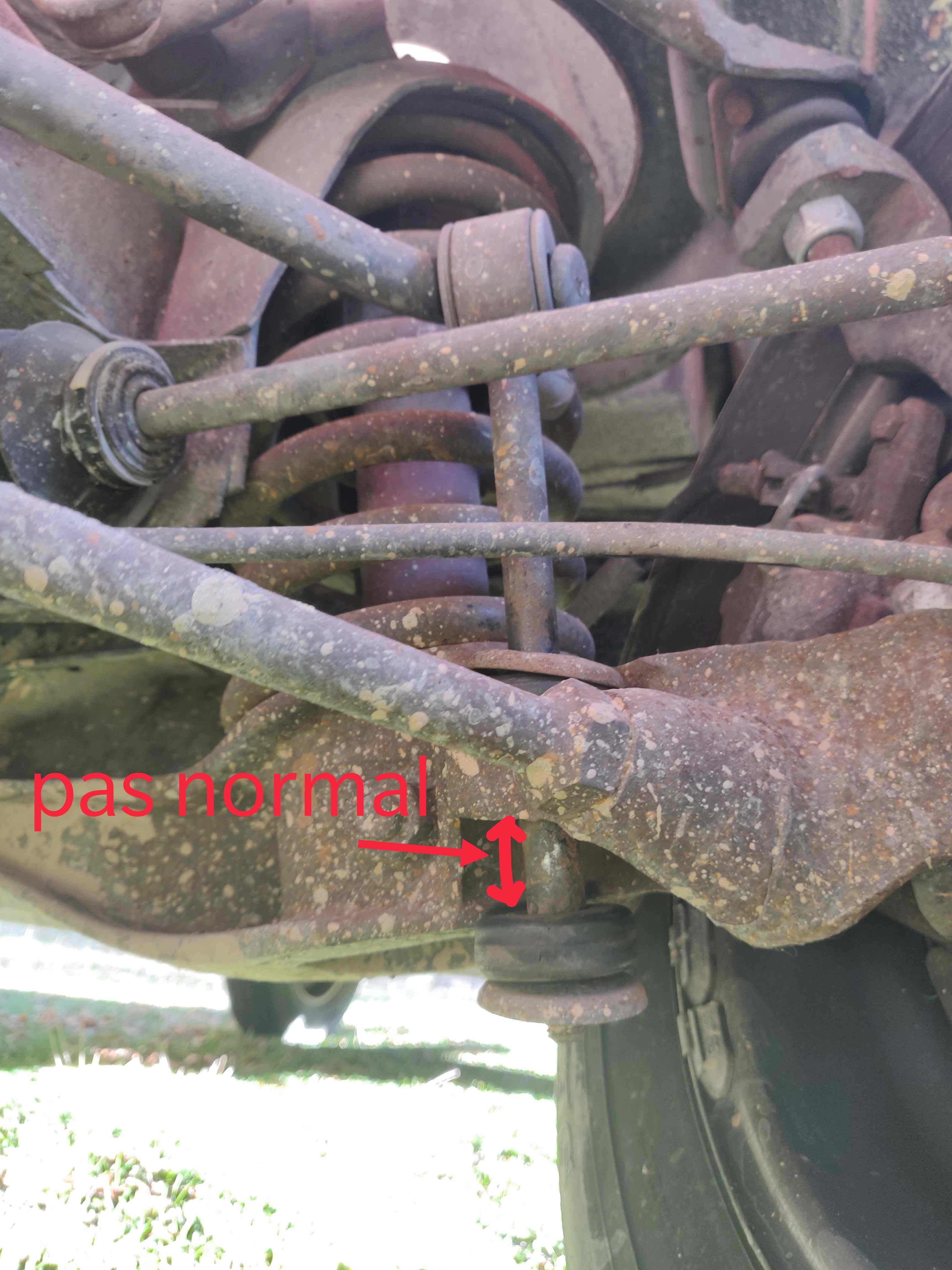

Alors cela fait environ 3 semaines que lorsque je roule sur une route avec un peu d'irrégularités, encore plus sur une route caillouteuse avec de gros cailloux par-ci par-là, j'entends des bruits métalliques qui viennent d'en dessous. Il y a deux types de bruits : l'un un peu comme si on agitait une chaîne métallique, l'autre, ce sont de gros "clong" accompagnés d'une vibration. Les "clong" n'interviennent pas forcément lorsque je roule sur un obstacle, mais souvent après l'obstacle.
Après avoir jeté plusieurs coups d'œil sous la carrosserie, je n'ai rien vu de spécial jusqu'à hier. La barre métallique (dont je ne connais pas le nom 😅) qui solidarise les suspensions des roues avant me semble être en cause. La fixation de cette barre à la suspension de la roue avant gauche a l'air défectueuse, ce dont je m'aperçois en la comparant à la fixation symétrique à la roue avant droite. Je vous joins une photo pour que vous voyiez mieux :)
J'ai donc l'impression que le bruit vient du fait que la barre se balade au niveau de la fixation, chose que j'ai confirmée en contrôlant pusieurs fois cette fixation et en constatant que l'écart anormal n'était jamais le même. Il me semble donc que c'est lorsque la barre revient à sa position normale que j'entends le fameux "clong".
Est-ce vous pensez que mon auto-diagnostic est plausible ?
Si oui, comment peut-on réparer ça ?
D'avance un grand merci pour votre aide !

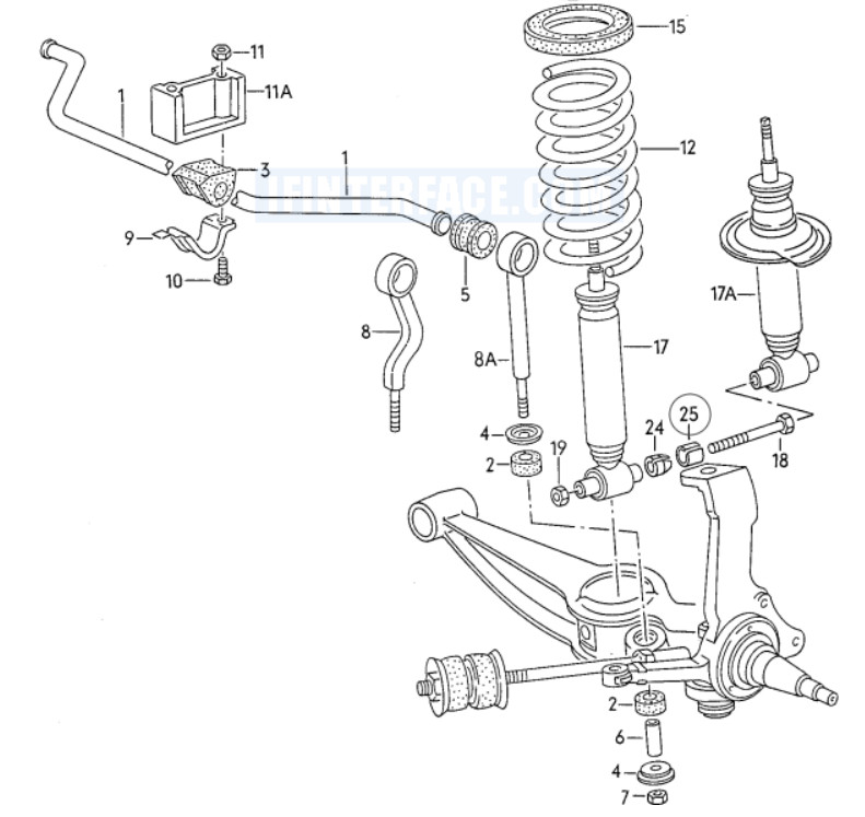

La rondelle supérieure (4) a du être montée à l'envers à un moment de la vie de ce camion.
A force de taper le trou central s'est agrandi et elle coulisse maintenant sur la biellette (8a) qui relie le bras inférieur de suspension à la barre stabilisatrice (1).
vwt3 barre stab etka.jpg (77.01 Kio) Vu 6229 fois
Je pense que tu es bon pour remplacer au moins la biellette 8a, une rondelle 4 et remonter çà comme çà devrait l'être normalement.

Merci fdelam pour ces détails et ce schéma technique !

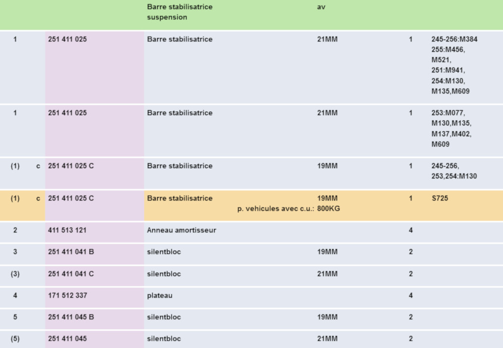

Ce qu'il te faut, c'est le diamètre de la barre stabilisatrice (repère 1 sur l'éclaté que j'ai mis en haut)
Dans le catalogue, il y a des barres de 19mm et de 21mm et les silent bloc 3 et 5 sont fonction de ce diamètre.
ETKA barre stabilisatrice.jpg (68.82 Kio) Vu 5554 fois
...et pour la biellette, selon tes photos ce sont des droites (repère 8A) donc réf. 251411051A
