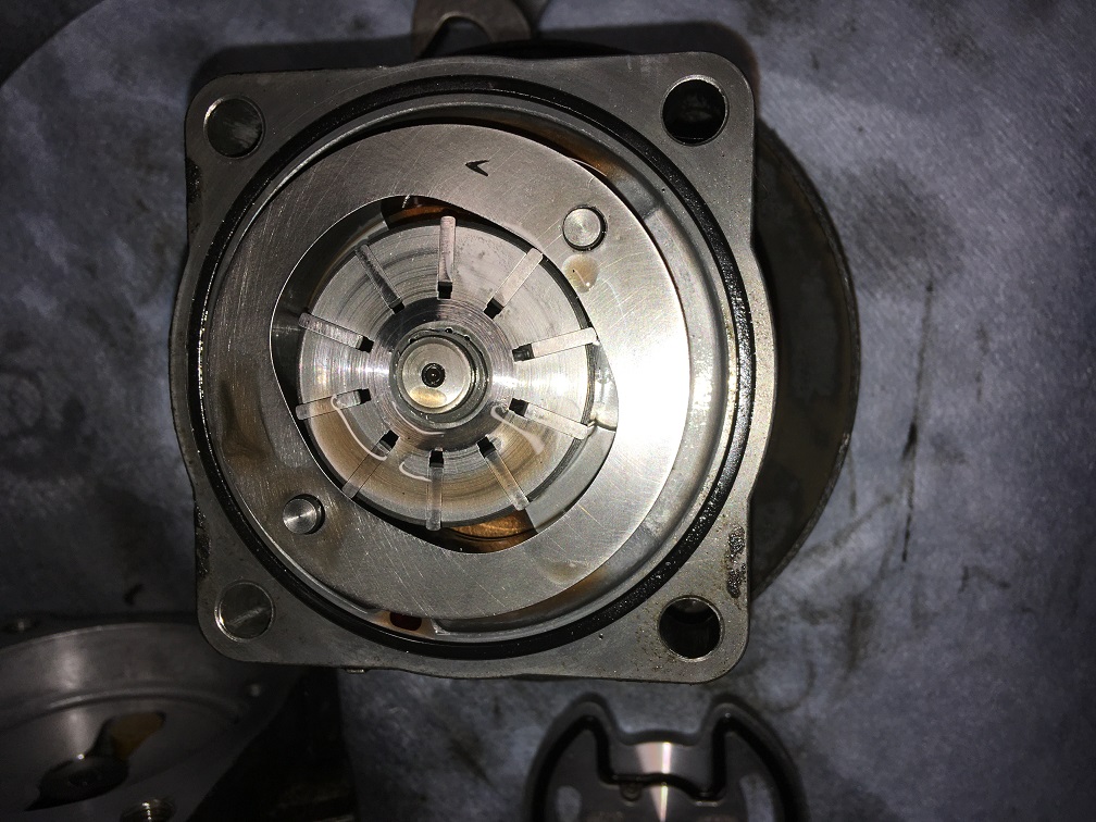

la direction de mon vanagon était assistée mais depuis quelques temps l'assistance est HS, les manœuvres a l'arrêt demande du biceps et il n'y a plus d'effet de rappel en sortie de virage ce qui est bien emmerdants aussi.
Lorsque j'ai acheté mon camion il y'avait une fuite de liquide sur la crémaillère donc j'ais refait les joints grâce au tuto disponible sur le site, plus de fuite depuis et l'assistance fonctionnait après cette réfection.
Après, la réfection de la crémaillère, il y a eu une fuite sur un raccord de durite d'alimentation de la pompe et j'ai roulé un peu avec un niveau d'huile trop bas, la pompe faisait du bruit. Une fois la fuite réparée tout fonctionnait.
Mais ça n'a pas durée et maintenant il faut des bras!!! et mon garage demande plusieurs braquage et contre braquage a fond pour parquer le camion.

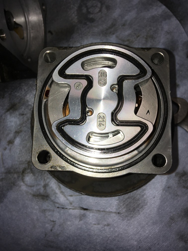

J'ai donc ouvert la pompe de DA pour voir, mais vu que c'est la première je ne me rend pas compte. Si quelqu'un de plus expérimenté peut donner son avis...
Il y a un peu de jeu axial et si on la fait tourner à la main (vite) un peu d'huile sort.
Petit rappel des symptômes :
-direction dure
-pas d'effet rappel en sortie de virage
-pas de fuite sous la crémaillère ni sur la pompe
Est-ce la pompe qui est HS ou la crémaillère qui est trop usée pour pouvoir être sauvée ? ou les 2 :(
Merci de votre aide.

J'y connais rien en DA sur T3, et même en général. Mais sur une pompe à palette, de mémoire, les palettes doivent racler le corps de pompe pour pouvoir mettre en pression le liquide...
Sur ta photo, on a l'impression qu'il ne bouge pas de leur logement...

Les palettes sont bien mobiles, il n’y a pas de ressorts pour les pousser contre le stator. Ça m’a surpris aussi mais apparemment, c’est normal c’est la force centrifuge qui s’en charge.
