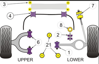

J'envisage une réfection train avant mais j'aimerais diluer mes dépenses dans le temps....ça douille ces powerflex!
Mes silent-blocs av sont "bons" mais ça couine!!
Quels sont ceux qui couinent ? SB-4-2-8?
On est d'accord que seul le changement des rotules et des SB-7 nécessitent une géométrie?

Si çà couine, tu peux mettre du gras.
Souvent, ceux qui couinent sont plutôt les SB 6 et KUB a publié à ce sujet.
Pour les SB 7, je propose des SBU.
En s'appliquant au montage, le réglage de géométrie n'est pas forcément nécessaire.

Salut!
En effet, couinement c`est numero 6 tres souvent.
Pour les bras oscillants Inferieurs, si tu peux prends du Whiteline, c`est moins cher et plus raide, ca migre moins ( le tirant de chasse les fait migrer de traviole).
Pour la barre stab, Powerflex c`est plus facile a installer mais plus cher.
Tirants de chasse SBU de l`ami Fred, tu ne le regretteras pas.
Silentblocs de triangle superieurs tu as Whiteline qui en fait desormais. Tout le monde se tire la bourre, y`a meme d`autres marques mais que je n`ai pas utilise.
Pour la cremaillere, Whiteline c`est mieux, plus raide, le prix aussi est mieux.
Si tu dois changer les soufflets de cremaillere, j`en vends en silicone avec un stock en France, pareil, tu n`y reviendras plus.
