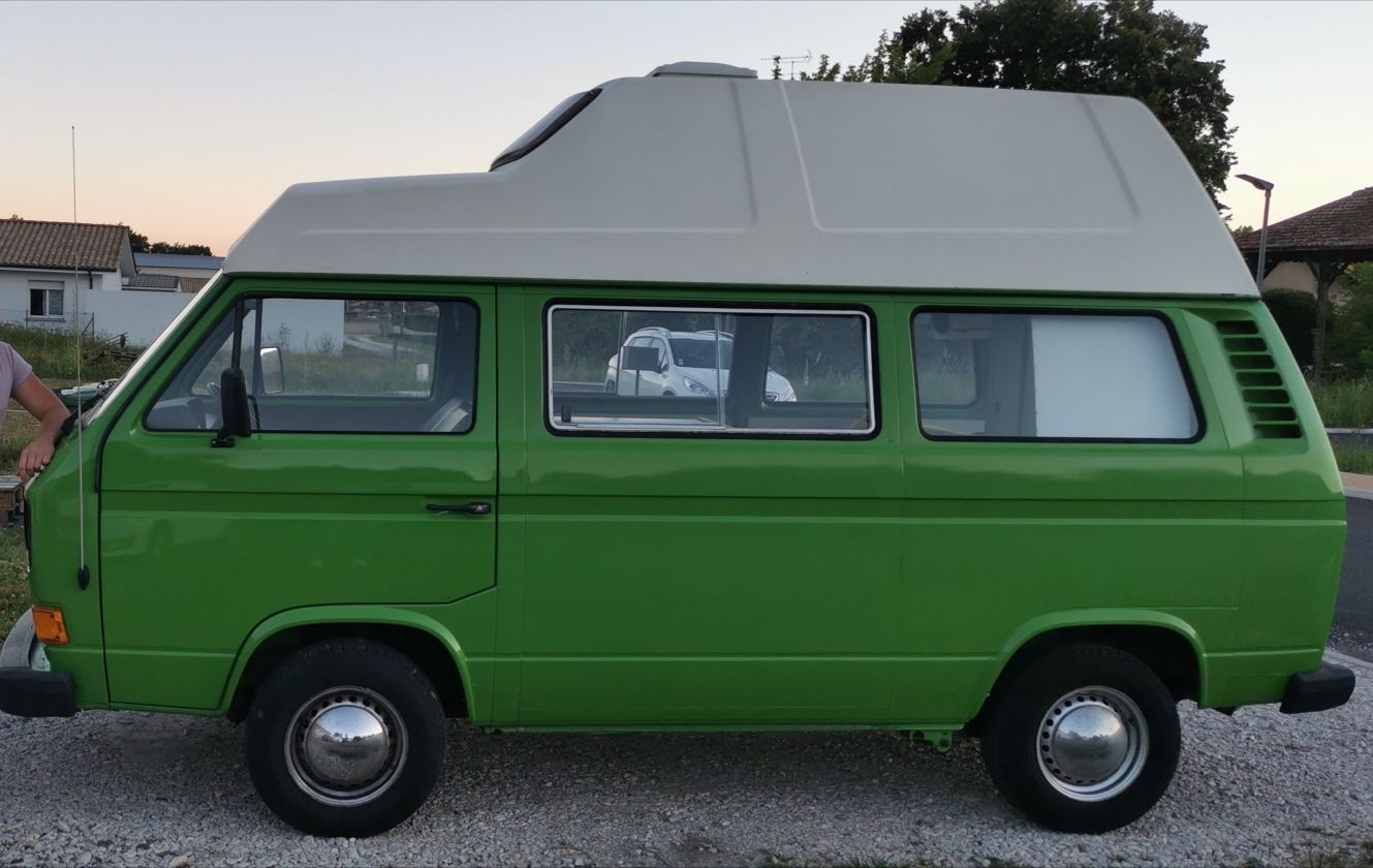

Bonsoir à tous, nouvelle présentation avec photos de mon T3. Actuellement en cours de restauration, je serai ravi de partager avec vous vos idées vos conseils etc...
C'est un 2l essence de 1980 pour info.

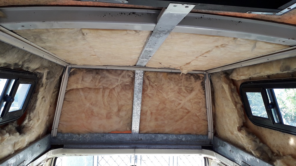

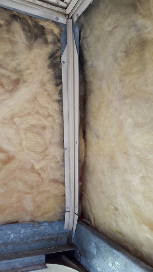

La réhausse a été isolé par Westfalia.
L'isolant est de la laine de verre ( visiblement 40mm) et elle est recouverte de panneau de bois 3mm.
La laine de verre semble être collée par endroits sur la réhausse.

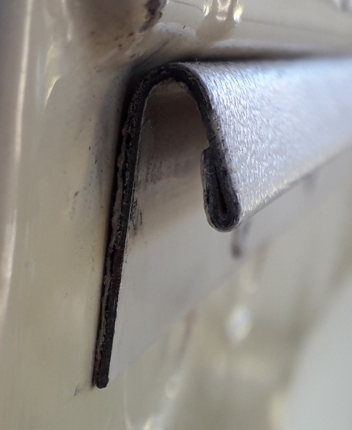

Tous les panneaux sont coincés dans une sorte de cornière en haut à droite et à gauche et par un/des rivets en bas.
Quelques photos pour illustrer le propos :
Vue d'ensemble de l'isolation de la réhausse
Coin arrière gauche de la réhausse
Détail de la cornière
Il y a aussi des pièces en plastique pour raccorder 2 panneaux entre eux.
J'ai tous les panneaux (en plus ou moins bon état) de déposés si tu veux t'en servir de modèle.
Par contre, je ne sais pas ou l'on peut se procurer ces cornières.
