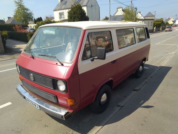

je fais parti des amoureux du T3 et heureux propriétaire depuis presque un an maintenant.
J'ai racheté son T3 de 82 à mon frère qui depuis dix ans l'avait un peu abandonné dehors Yellow_Flash_Colorz_PDT_33 .
c'est un 1,6d 8 places tout vitré et toit ouvrant.
Malheureusement la rouille a fait son œuvre mais j'ai pas mal bricolé et il commence à être plutôt sympa.

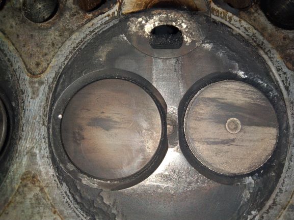

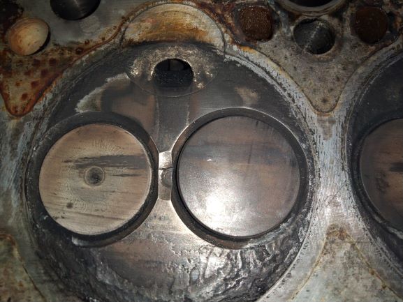

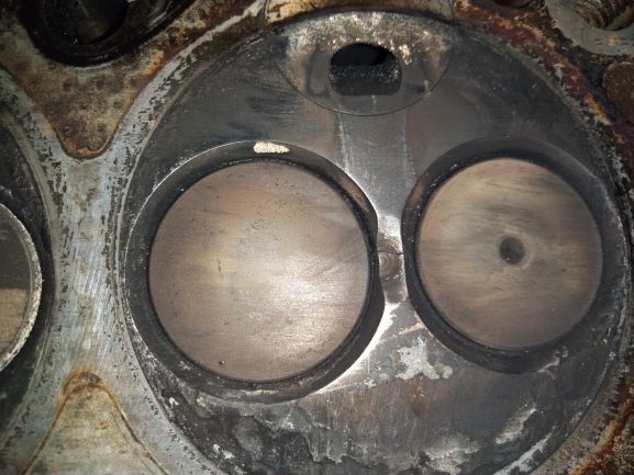

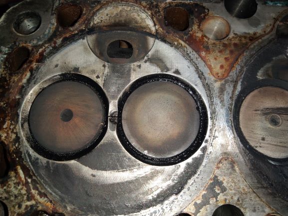

Mais la culasse est morte, fissure pour chaque "piston" entre l'admission et et l'échappement...
Donc je suis à la recherche d'une culasse pour 1,6d si vous avez ça en stock je suis preneur.

toute les culasses sont fissurées, tu peux mettre une photo pour voir si c'est bien la fissure normale ? si oui tu la fait rééprouver et çà roule, la photo en dessous la fissure est normale

oui c'est exactement ça

je te cache pas que ce serait une sacrée bonne nouvelle, et c'est vraiment comme ça pour tout le monde?
A part ceux qui ont des culasses neuves bien sur.

oui sur toutes, il faut voir si çà ne descend pas sous les soupapes, mais normalement c'est bon, fait faire une réepreuve comme çà tu sera sur ou prends le risque de la remonter comme çà, attends d'autres avis, mais perso je n'en ai jamais vu de non fissurée
