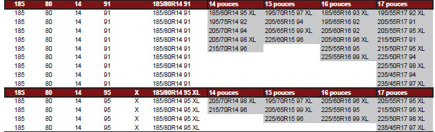

A propos de la dimension des pneus, l'UTAC/OTC (Organisme Technique Central du contrôle technique des véhicules) précise dans les instructions techniques de vérification des liaisons au sol:
Les dimensions des pneus sont Prévues par le constructeur (base de données techniques OTC, documentation de bord, attestation d’identification avec caractéristiques ou en l’absence d’information, sites internet des manufacturiers) ou équivalentes (tableau TNPF).
En clair, soit on a le pneu indiqué sur la base OTC qui reprend les données du constructeur automobile, soit on a autre chose à condition que cela soit une correspondance d'une des tailles d'origine qui est dans le tableau TNPF ou un site de manufacturier de pneu.
Sur le site du TNPF, on trouve cette fiche de synthèse conformité/montage des pneus véhicules légers et cette autre fiche qui concerne les pneus camionnette..
Dans ces deux fiches, on trouve la phrase : Des dimensions de pneumatiques différentes des équipements d’origine peuvent être admises sous réserve de correspondre aux préconisations du manufacturier de pneumatiques (telles que définies par exemple dans les tableaux de correspondances).
Le seul tableau d'équivalences fourni par le TNPF est celui pour les véhicules légers et il est calculé sur une tolérance de +/-3% sur la hauteur du boudin.
On y trouve les dimensions dont tu parles 195/70R15 et 205/65R15, mais uniquement pour les pneus tourisme, il n'y a pour l'instant aucun tableau d'équivalence donné pour les pneus camionnette.
equivalences pneus vw t3.jpg (78.12 Kio) Vu 4154 fois
Concernant la préconisation des manufacturiers de pneus, si on regarde le site de Michelin par exemple, le T3 n'est plus référencé, pas plus que la monte d'origine 185R14.
Donc à mon avis, il y a un flou de règlementation pour les pneus camionnette, mais si le contrôleur s'appuie sur la correspondance de taille pour les véhicules légers, les dimensions 195/70R15 et 205/65R15 passent sans problème.
Je passe au CT avec du 205/70R15 camionnette depuis plus de 20 ans.
Par contre, le 215/75R15 est ostensiblement plus gros que l'origine et hors tolérance.
Tu peux donc monter du 15", Marco, mais pas des gros pneus comme çà.
