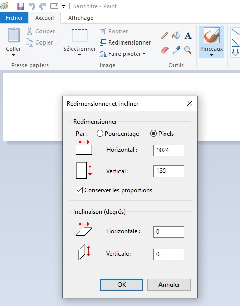

Si tu utilises un PC sous Windows.
- Ouvre ton image/photo avec Paint,
- Sélectionne la commande Redimensionner,
- Choisir Pixel
- Mettre 512 (dixit les modérateurs) dans la cellule Horizontale
- Sauver l'image.
Bernard

PS: je peux pas ajouter les photos de mon popo elle ne passent pas (plus de 500ko) comment faire ? Tu les redimensionnes tes photos avec paint ou resizeme par exemple sous windows ou avec aperçu sous Mac.
