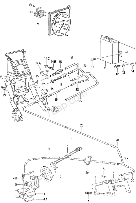

mon T3 importé des USA est équipé d'origine d'un régulateur de vitesse, non fonctionnel lors de l'achat du véhicule. Je suis en train de remettre en route cette option qui permettra de soulager mon mollet droit lors de longues étapes sur autoroute a vitesse constante.
Les éléments principaux de ce système sont :
-un calculateur situé dans le tableau de bord
-un commodo pour activer et régler la vitesse
-2 interrupteurs sur les pédales de frein et d'embrayage pour désactiver le système lorsqu'on appuie sur ces pédales(coupure électrique de la pompe et ouverture du circuit de vide)
-une pompe à vide situé dans la baie moteur a coté du réservoir de liquide de DA
-un poumon ou actuateur qui actionne le papillon d'accélérateur
-un capteur inductif dans le compteur de vitesse qui transmet une consigne de vitesse à la pompe à vide
-des durites de vide qui traverse le camion en diagonale dans la longueur

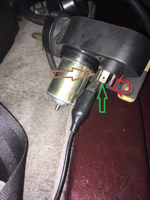

@alika, j'ai débranché le circuit pneumatique des pédales, la pompe est maintenant en direct sur le poumon. mais j'ai toujours un phénomène de pompage à l'accélérateur et pas d'enclenchement du CC au delà de 90km/h.
Je n'ai pas eu le temps de sortir le van ce week-end, j'ai tout de même pu refaire quelques essais de ma pompe à vide.
En fait, elle marche très bien. il faut alimenter les 2 bornes (centrale et extérieure) pour que la pompe comprime entièrement le poumon.
-la borne centrale fait tourner la pompe (flèche verte +12V)
-la borne droite pilote le clapet qui permet d'isoler ou de remettre à la pression atmosphérique le poumon (flèche rouge +12V)
-la borne gauche masse (flèche marron)
les photos sont plus explicite
cruise control1.jpg (126.29 Kio) Vu 23658 fois
En action le poumon se comprime, si on coupe l'alimentation de la pompe et maintient le 12V sur le clapet le poumon reste comprimé (clapet fermé maintient de la consigne de vitesse) si on coupe également l'alimentation du clapet, il s'ouvre et le poumon se regonfle.
cruise control2.jpg (75.88 Kio) Vu 23658 fois
Donc apparemment cette partie de mon système fonctionne très bien.
J'ai bien nettoyé les cosses sur lapompe et dans la prise, huilé le câble compteur pour essayer de stabiliser l'aiguille mais pas eu le temps de faire un essai routier, si ça ne va pas mieux il faudra que je regarde du coté du boitier de gestion.
La suite au prochain épisode...

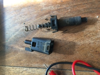

Une petite vidéo sur la réparation du contacteur sur la pédale du régulateur
https://www.youtube.com/watch?app=desktop&v=KcIL_K9H8zQ

Oui, la pompe est un peu bruyante. Elle ne doit pas tourner en permanence.
à la mise en route, du régulateur, il faut du 12v sur les 2 bornes (flèches rouge et verte de mon précédents post)- une fois la consigne atteinte, la pompe s'arrête et il faut maintenir le 12V sur la borne extérieur (flèche rouge) pour maintenir le clapet fermé et donc la dépression dans le poumon.
Pour couper le régulateur il faut couper le 12V sur la borne extérieur, le clapet s'ouvre le poumon se regonfle.
Il te faudrait donc au moins 2 sorties sur ton automate pour piloter la pompe et le clapet séparément.
En y réfléchissant il doit y avoir moyen de faire un système basique, qui ne serait pas asservi sur la vitesse par contre, avec 2 relais. Ca peut suffire pour les longues étapes d'autoroute sur le plat.
