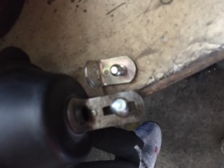

pour ma part le poumon était déchiré, j'ai pu le remplacer en neuf en commandant chez Land Rover la référence ETC7150 (80e). Il a aussi été installé sur jaguars, audi et des safranes
Il faut monter le crochet d'origine sur le nouveau car celui pour les LAND ROVER est trop court
le crochet d'origine a l'avantage d'être réglage en longueur
la pompe à vide fonctionne, je l'ai testé en mettant directement du 12v dessus
J'ai du nettoyé les contacts des interrupteurs de pédale et graisser le joint torique qui assure l'étanchéité du circuit de vide
Le système fonctionne a peu prés, quand le régulateur est enclenché la vitesse n'est pas stable on sent que l'accélérateur pompe et en plus il ne s'enclenche pas au delà de 100km/h, il doit y avoir une fuite quelque part.

Ouah, nickel, c'était juste le branlouillage de ton câble de compteur qui perturbait le calculateur du tempomat alors ??

Oui c’est l’instabilité du compteur dû au câble qui fait planter le régulateur. D’ailleurs, j’ai crié victoire trop vite. Ça déconne de nouveau, ja vais changer le câble.

En fait, elle marche très bien. il faut alimenter les 2 bornes (centrale et extérieure) pour que la pompe comprime entièrement le poumon.
Salut Dirty-Pierrot, est-ce que la pompe est bruyante ?
J'ai racheté un ECU de commande sur eBay.de en pensant torcher la remise en route vite fait bien fait, malheureusement ça ne marche absolument pas mieux, et ce boitier fait tourner la pompe en permanence, et grosse surprise, elle est assez bruyante. Pareil chez toi ?
Comme c'est la première fois que cette pompe peut s'enclencher au ralenti, j'ai été assez surpris, comme je bricolais d'autres choses sur le moteur par ailleurs, j'ai cru que j'avais fait une grosse connerie vu les bruits de vibration que j'entendais en même temps que le moteur !! Yellow_Flash_Colorz_PDT_40

Oui, la pompe est un peu bruyante. Elle ne doit pas tourner en permanence.
à la mise en route, du régulateur, il faut du 12v sur les 2 bornes (flèches rouge et verte de mon précédents post)- une fois la consigne atteinte, la pompe s'arrête et il faut maintenir le 12V sur la borne extérieur (flèche rouge) pour maintenir le clapet fermé et donc la dépression dans le poumon.
Pour couper le régulateur il faut couper le 12V sur la borne extérieur, le clapet s'ouvre le poumon se regonfle.
Il te faudrait donc au moins 2 sorties sur ton automate pour piloter la pompe et le clapet séparément.
En y réfléchissant il doit y avoir moyen de faire un système basique, qui ne serait pas asservi sur la vitesse par contre, avec 2 relais. Ca peut suffire pour les longues étapes d'autoroute sur le plat.
